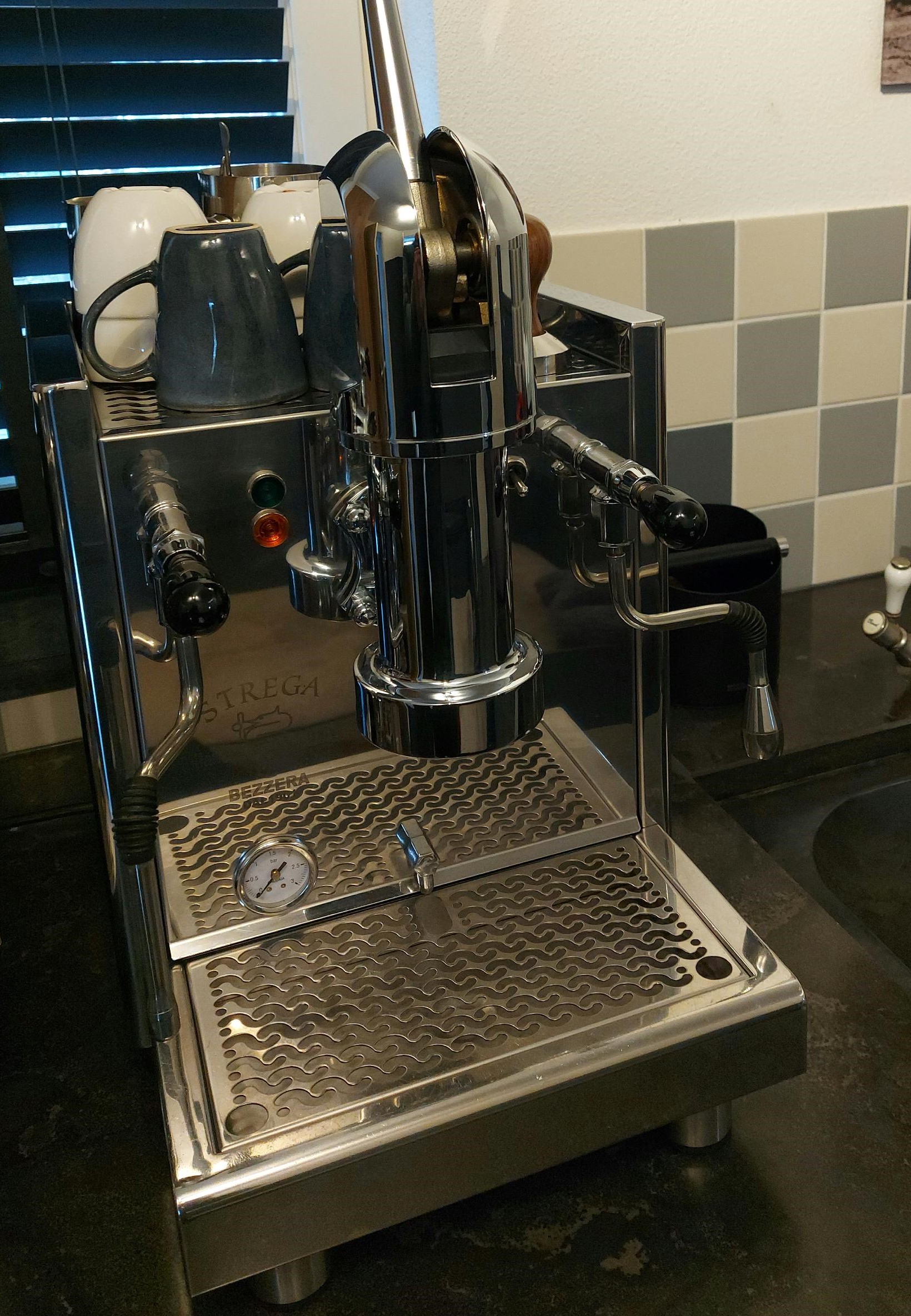

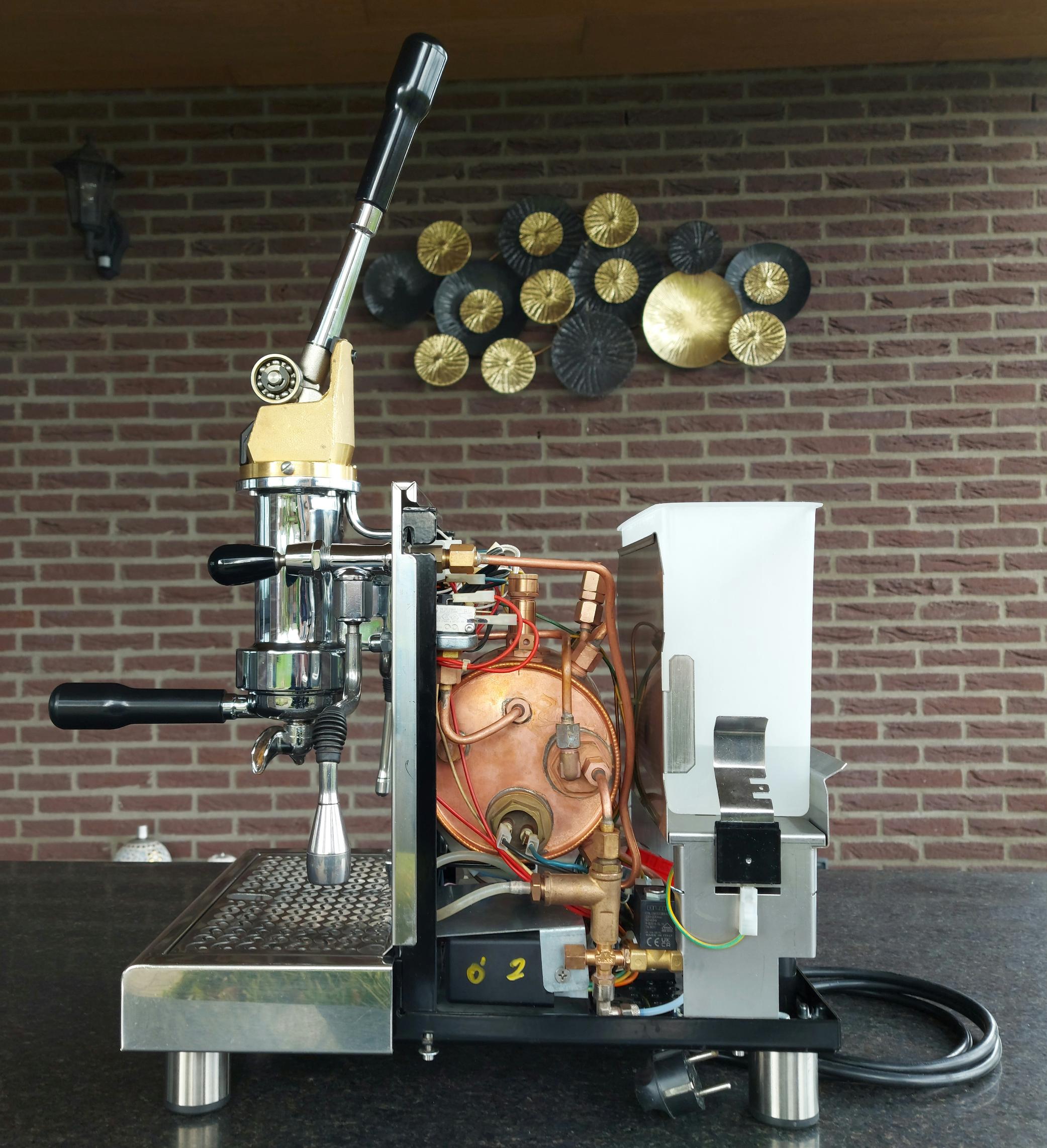

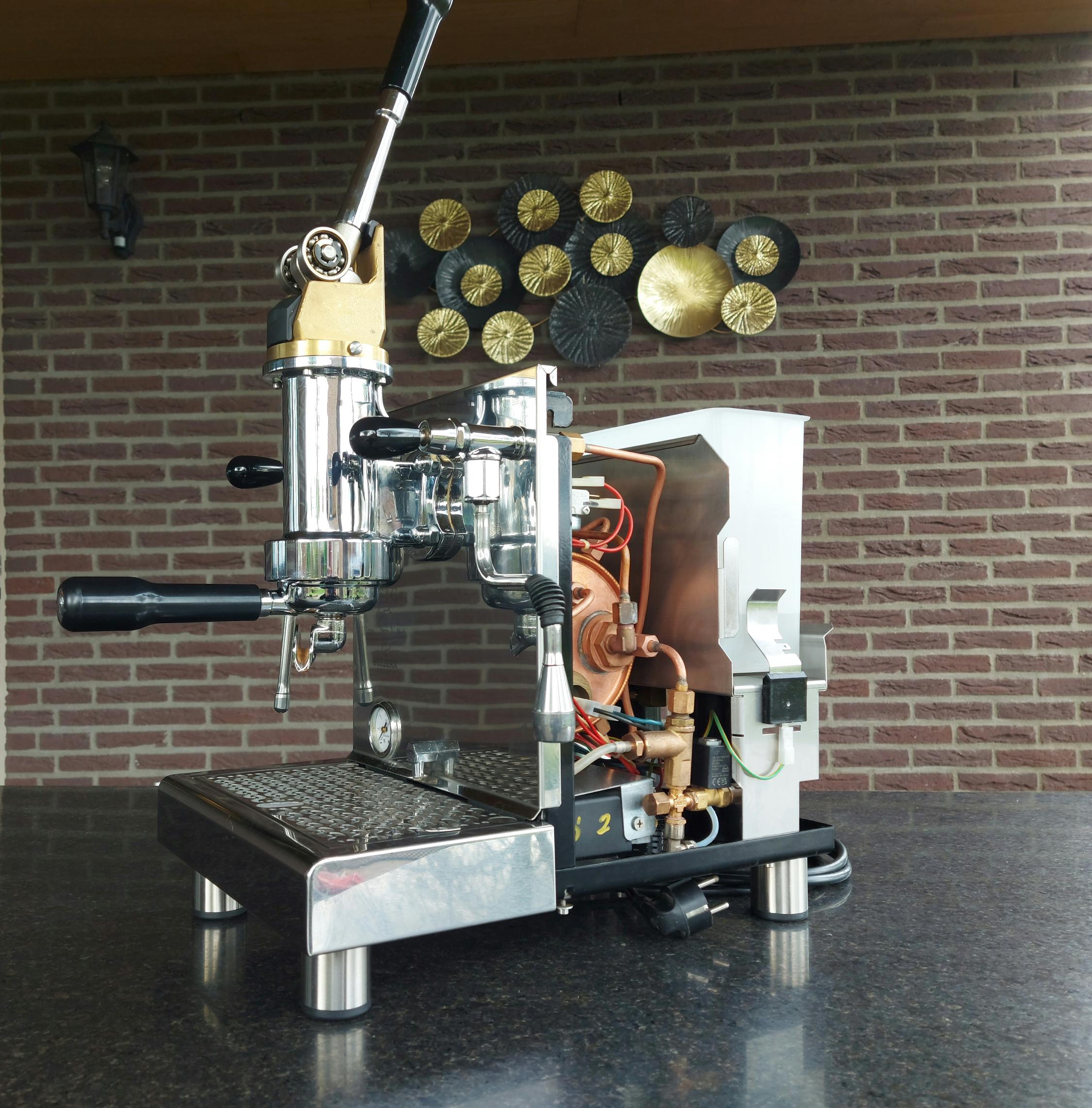

12Hierbij weer een update,
hanR: Met de afdichtingen op de ketel doelde ik op de leidingen, deze bevatten allen conische koppelingen. Inmiddels zijn deze gemonteerd en waren meteen lekvrij. De enige die een klein beetje afdichting nodig had is het overdrukventiel.
Inmiddels werkt de machine al weer als nieuw! In het begin heb ik de machine wat gespoeld en de hevel wat uitgeprobeerd, wat een kracht in die veer he
Op mijn lijstje staat nog het vervangen van het power ON lampje, wat isolatiehulsjes aanbrengen om de connectors. Verder is er nog wat speling op de uiteinden van de pushkranen, ik heb hiervoor al nieuwe veren liggen maar dat kan tussendoor. Al met al was dit een super leuk project en nu genieten!

13Schitterend in beeld gebracht ook!

15Gaaf!

16Mooi project hoor! Ben zelf met een Kees van der Westen bezig maar dat is maar een relatief klein project als ik het vergelijk met jouw megaklus!! Leuk hoor!!
Re: Bezzera Strega
17Bedankt voor de reacties!
Vind het ook erg leuk om van het proces foto's te nemen en deze later te verzamelen. Zo'n kees is natuurlijk ook leuk! Graag zou ik zo nog eens een marzocco doen met maximaal 2 groepen, dat lijkt me nog wel eens gaaf! Alleen wat lastig aan te komen voor een schappelijk prijsje
Nu genieten van lekkere koffie!
