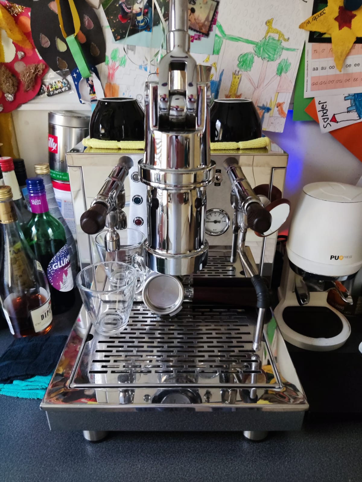

manduca schreef: vr 24 mei 2024, 19:02 Als je toch in Utrecht bent, mag je er ook wel één van mij lenen hoor.
Nogmaals bedankt. Hij STAAT ER! Ben er erg blij mee!
