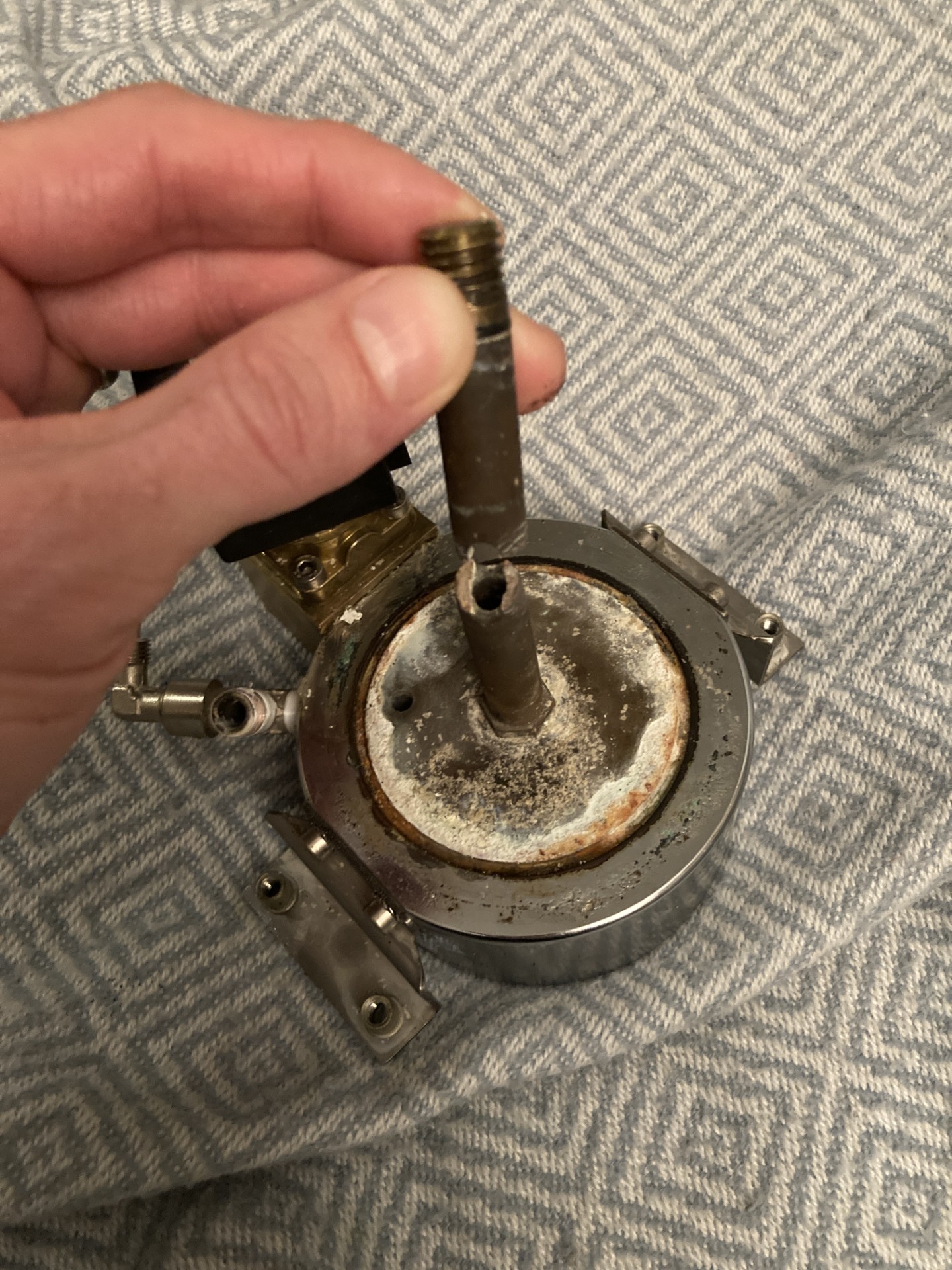

Het kan zijn dat 15 bar van een onbegrensde Ulka EX5, net iets te veel is geweest. Dan heeft het pijpje niet goed in de groep gedraaid gezeten.
Wat mij nog niet helemaal duidelijk is, is wat er ontploft is. Bijvoorbeeld maar met 1 gang draad.
Ook kan het zijn dat de verhoogde druk het o-ringetje bovenin het pijpje (waar de boiler op afdicht) er uit geblazen is.
Foto's zouden inderdaad leuk zijn.

12Het pijpje (wat ik trekstang noem, een term die ik twee jaar geleden van HanR heb overgenomen) is op de plek waar hij doorboord is doormidden gebroken.
Het is me toch gelukt een foto te plaatsen!
De bovenste helft van de boiler kwam dus los van de onderste helft.

13Hoe hard heb je die moer bovenop ooit aangedraaid!

14Graag geef ik nog een update.
Ik heb een nieuw pijpje besteld (kesselbolzen/draadstangtrekpijpje) bij Avola. Deze paste perfect. Uiteraard ook direct even alle dichtingen vervangen.
Ik heb het originele overdrukventiel teruggeplaatst om niet opnieuw hetzelfde probleem te krijgen.
Ondertussen is alles een dikke maand weer perfect functioneel.
Bedankt voor de hulp!
