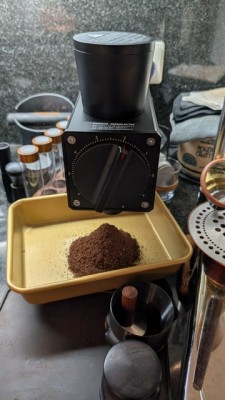

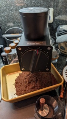

Heb helaas iets minder goed nieuws. De maalgradschijf lijkt te verlopen. Ik had al dat ik dcht dat ik de maalgraad anders had ingesteld maar de kopjes waren nog steeds goed. Toen heb ik flink wat gemalen en zag na 3 of 4 keer malen al dat hij van voor 2 naar boven 2 was verschoven. Heb niet eens met de deksel vastzittende koffie in de chute proberen te beschrijven.
Ik heb contact opgenomen met 3Bomber maar nog geen antwoord. Maakt de Lagom P80 alhoewel duurder toch weer interessant. Hoop dat het opgelost wordt. :?
