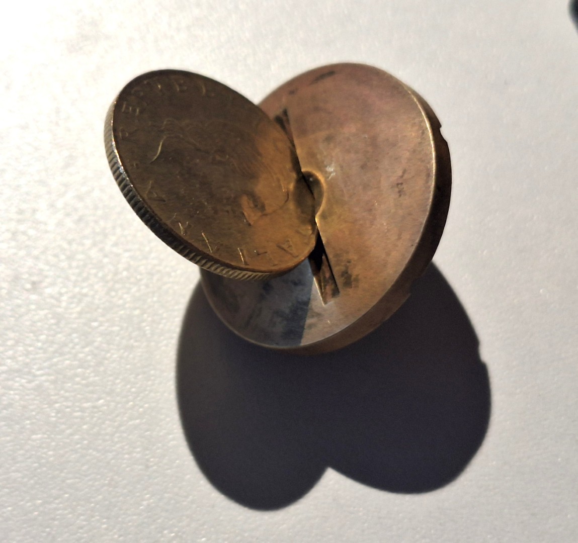

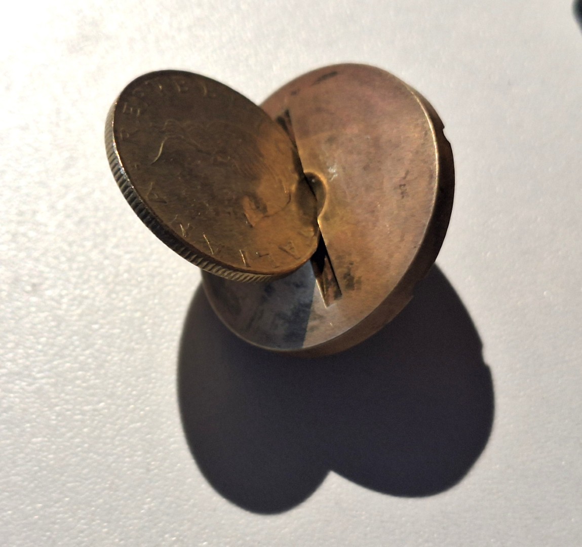

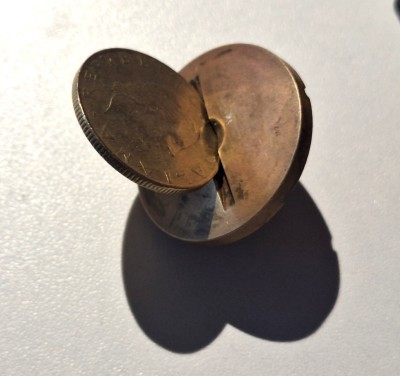

Vorige week wilde ook de sproeier loskrijgen, maar had geen passende bits of schroevendraaier. Ik zag dat er zo'n cirkelvormige groef in zat, dus geprobeerd met een muntje. Alleen 5 eurocent paste, maar die vond ik wat klein.
Ik dacht: Italiaans ding, misschien Italiaans muntje 🤔 ? Dus even in m'n overgebleven vakantie-valuta gezocht. 200 Lire past niet helemaal perfect, maar het ging prima met de sleuteltang, de sproeier zat ook niet supervast.
