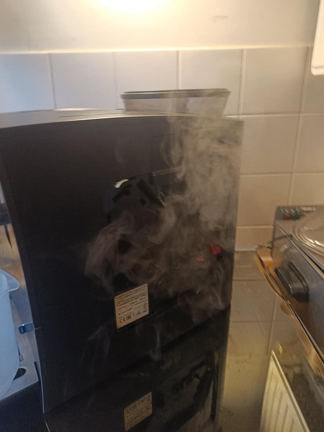

EQ5 lijkt alles goed te doen behalve melk opschuimen, dan stoom uit het apparaat.

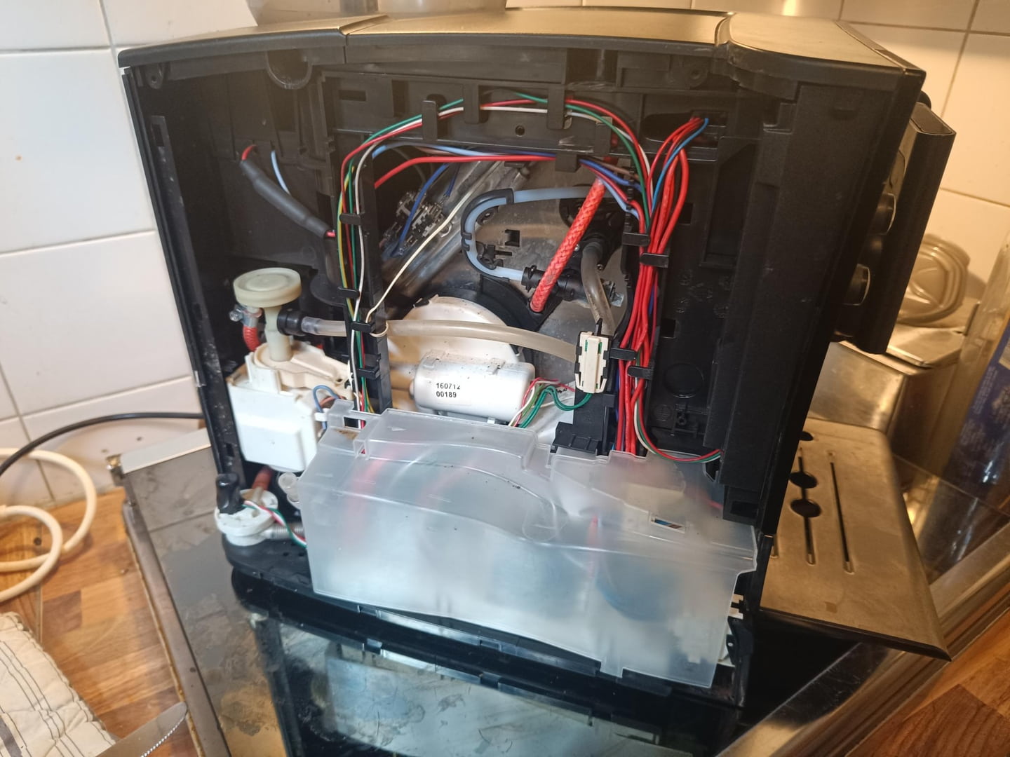

Een nieuwe module leek mij duur, een een machine kostte 2ehands om marktplaats E64. Het is een keurig apparaat, maar nu komt de adder onder het gras: uit het luik waarachter de zetgroep zit, komt uit de sleuven stoom tijdens het melk opschuimen. De precieze locatie kan ik nog niet zeggen, ik overweeg daarvoor zoveel als mogelijk buitendelen weg te halen en dan goed te kijken. Mij is wel duidelijk geworden dat er stoom via de zetgroep gaat, en dat, mogelijk, een rubber pakking niet helemaal zou kunnen aansluiten. Maar het zou ook rechts onderin het apparaat (onder de zetgroep dus) een oorsprong kunnen hebben.
Dus: reinigen en koffiezetten gaat goed, alleen met melk opschuimen dan gaat er iets mis. Er zit geen "gaatje"in de buizen op de zetgroep. Andere zetgroep geeft ook stoom.

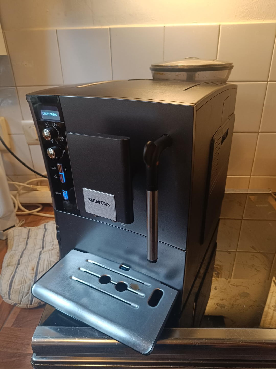

Het exacte type is de TE502206RW/10.
