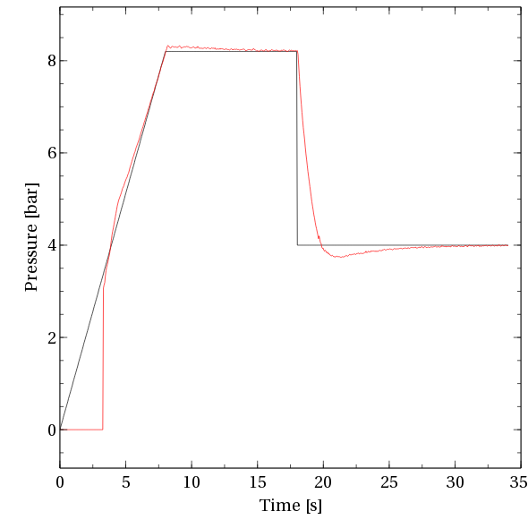

29De fysieke scace gaat het me niet om. Ik had die alleen even aangehaald als voorbeeld omdat daar zetprofielen mee gemeten worden.
Bas vroeg over het drukprofiel van een veer-hefboom machine. Dan wil je een apparaat dat de flow tijdens een extractie simuleert en dan de druk continue meet in verloop van de tijd.
Zie het drukprofiel-voorbeeld van decent espresso:
Als je de waarden van de druk tov de tijd tegen elkaar uitzet in een grafiek, dan heb je een drukprofiel.fransg schreef: maar hoe de druk precies varieert, daarvan kun je geen overzicht vastleggen. Het wijzertje langzaam of snel zien bewegen is volgens mij iets anders dan het 'profiel meten'
