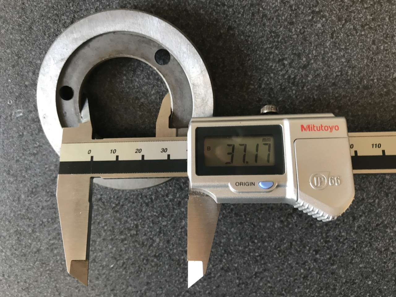

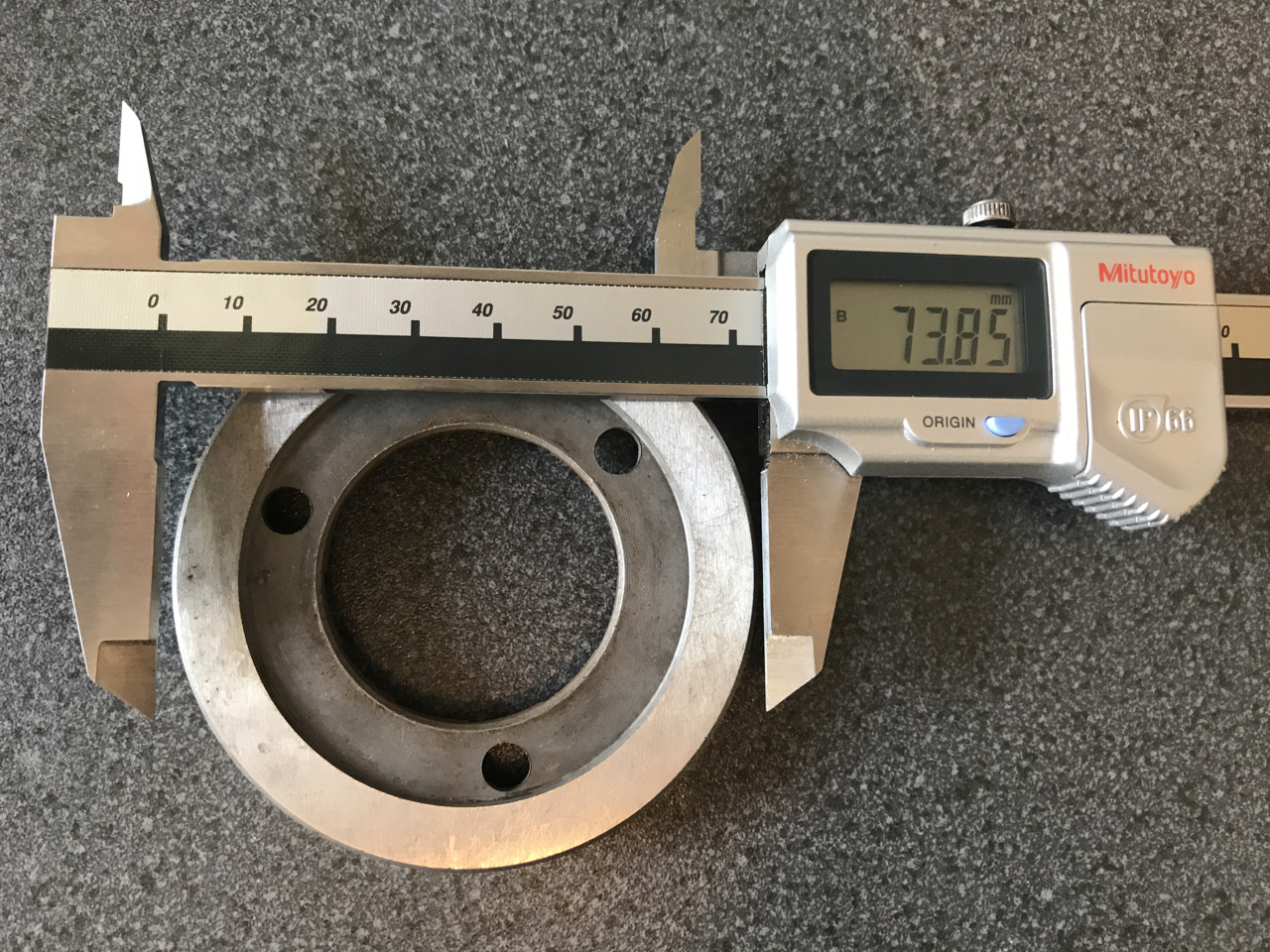

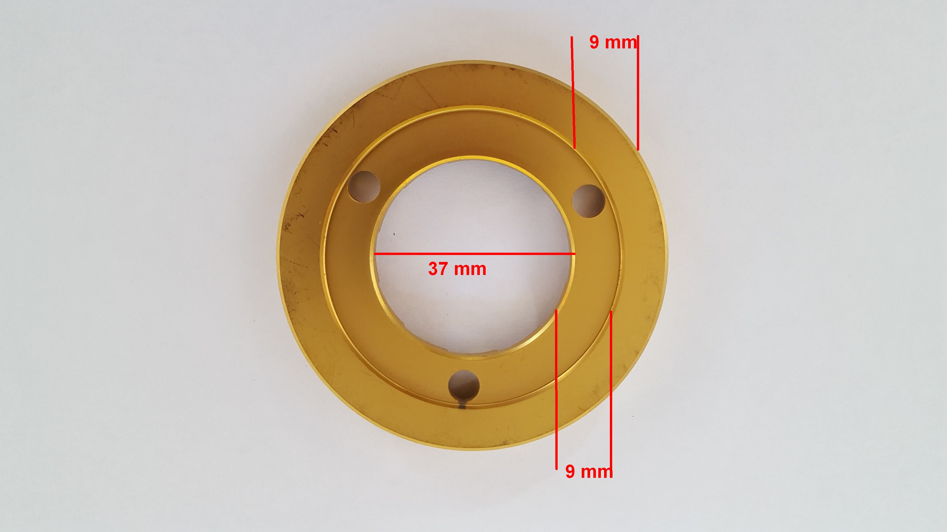

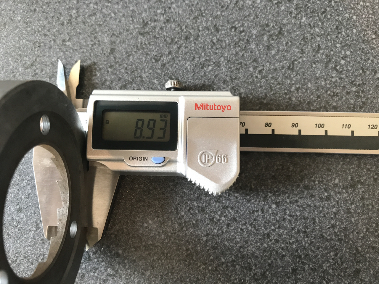

Ben er nog even verder ingedoken en denk dat ik een passende gevonden heb:
1. Onderdelen van de Simonelli MDJ schijven hebben nummer 15080002: http://www.nuovasimonelli.it/images/sto ... demand.pdf
2. Als ik op goolge zoek: "simonelli 15080002" kom ik hier terecht: http://www.nuovadistribution.com/images ... 5-4-12.pdf
3. Hier staat 15080002 is de stalen variant en de 15030057 is de titanium variant
4. Bij Eletro's zoek ik op 15030057: https://www.elektros.it/nl/en/MACMYTHOSLOW_CP.html
5. Mail gestuurd naar Elektro's en had binnen een dag antwoord: 74 x 37 x 9 mm
6. Eigen maten nog een keer opgemeten: 74 x 37 x 9 mm
7. Elektro's mijn foto's ook nog door gemaild: From your pictures the titanium burrs correspond to yours and the thickness is 9 mm
Zie ik nog iets over het hoofd?
