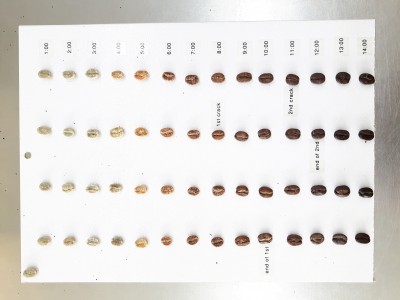

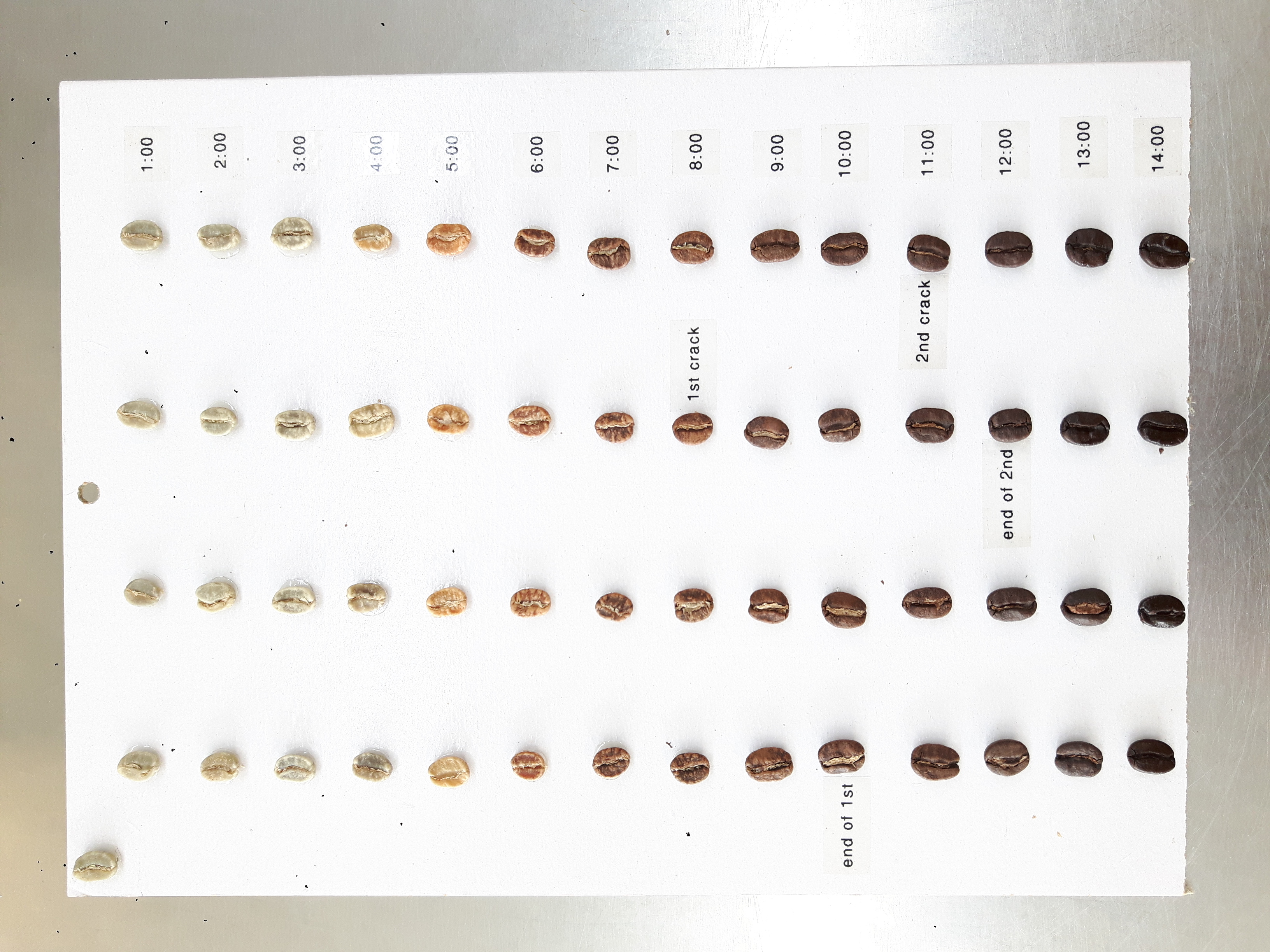

14Ik maakte onlangs dit lijstje...
(klik en foto draait vanzelf)
Probat BRZ sample roaster, 120 gram Colombia Supremo in.

15Netjes, op een grijskaart/plaat zo te zien zodat de kleur ook zo getrouw mogelijk is.
Re: kleur veranderingen bonen branden
16Mooi!
