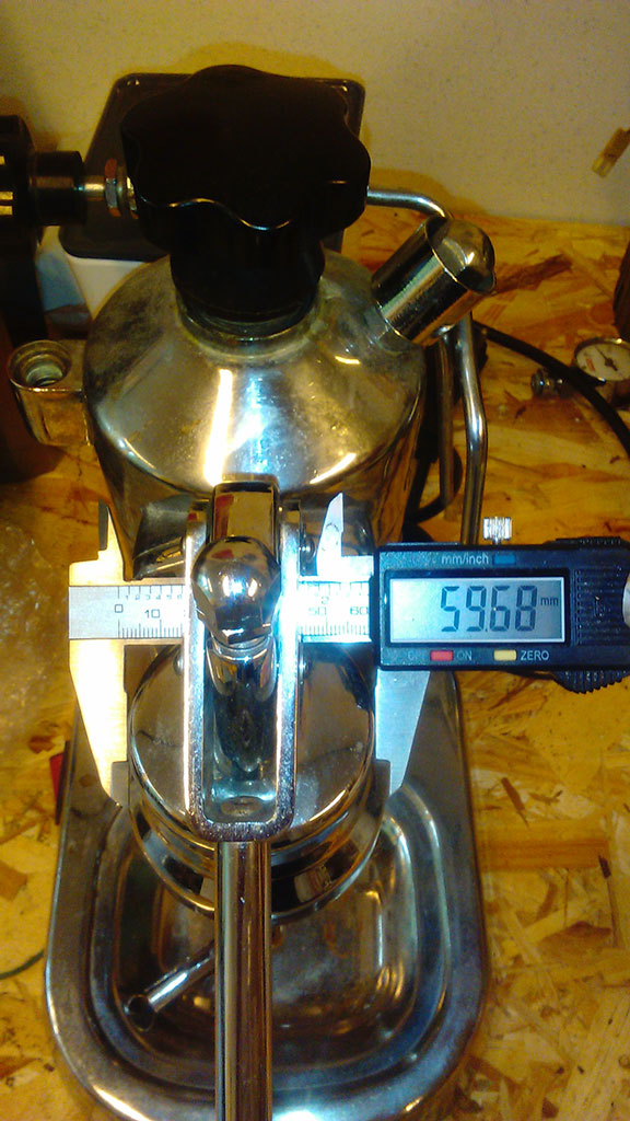

Ik heb hier een Pavoni Professional binnen gekregen voor reparatie waar ik wat onderdelen voor moet bestellen, maar ik kan het type niet goed achterhalen.
Het lijkt mij een pre-millenium PL 2.2 maar de brouwkop meet 60mm.. Iemand een idee?

Hier alles al vergeleken?
http://www.francescoceccarelli.eu/lapavoni_eng.htm

Ja, die site citeer ik ook..? Maar dat levert tegenstrijdige info op.

FrancisPavoni schreef:Ja, die site citeer ik ook..?
Ah goed, die link had ik niet geopend.
Ik zou het aan de beheerder van die site vragen.
En in de La Pavoni groep op facebook:
https://www.facebook.com/groups/LaPavoniLeverOwners/

60mm groep is 60mm groep.
Wie weet hoort de groep niet bij de rest.
Als je de groep en de ketel als twee losstaande dingen beschouwt, is het exacte type ook niet van belang.

Ja dat is waar. Maar dan zou er een teflon binnenmantel in moeten zitten neem ik aan?

Ik heb de brouwkop gedemonteerd en het is inderdaad een millenium versie. Waarschijnlijk is deze ooit vervangen want de rest van de machine lijkt uit begin jaren 80..
