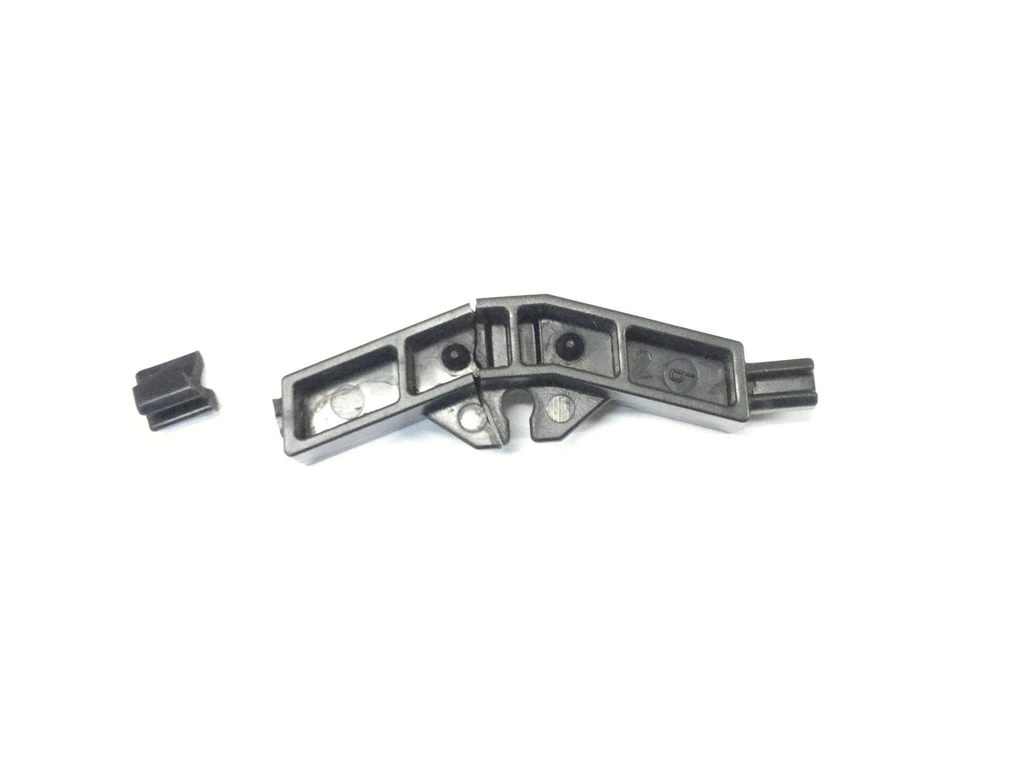

Re: Siemens Volautomaat stuurt alle water naar de lekbak
9Is de brug boven in de zetgroep nog heel?
10Ja, ik heb zelfs een nieuwe zetgroep geplaatst.
