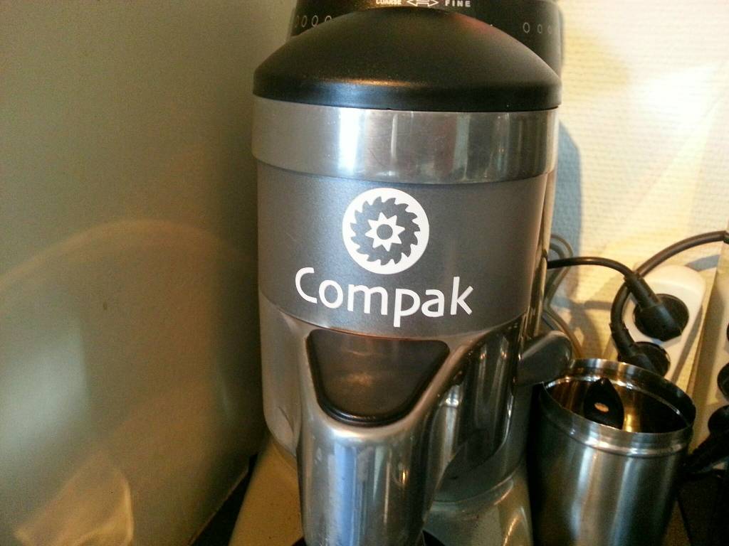

Ik heb een tijd niets gepost - even te druk geweest. Nu een update!
Doser raampje op maat gemaakt met een bevriende meubelmaker
Op de draaibank om hoogte van het ruitje af te stemmen met het metalen gedeelte van de doser - voorzichtig aan!
Past!
Thuis de doser weer opbouwen.
Veertjes netjes in de teflon (food grade), kogeltjes er op, dan de stalen meenemer en deze vastschroeven op de as. Hierbij dien je op te letten dat de kogeltje goed ingedrukt worden en de stalen meenemer geheel vast wordt gedraaid...anders komt de boel weer los. :x
En de onderste veger er weer op plaatsen
Bovenst gedeelte weer monteren
met de ingenieuze doseersteller (zonder veer!)
En dat zit er weer op!
Erg blij met het resultaat!

Hier is goed te zien hoe het doserraampje in de doserbehuizing valt. Ik ben op zoek gegaan naar een raampje dat een passende binnendiameter had, maar net iets te dik was. Hierdoor moesten we de buitenrand uitsparen om een passend geheel te krijgen.
Het hopper mechanisme van onderaf.
