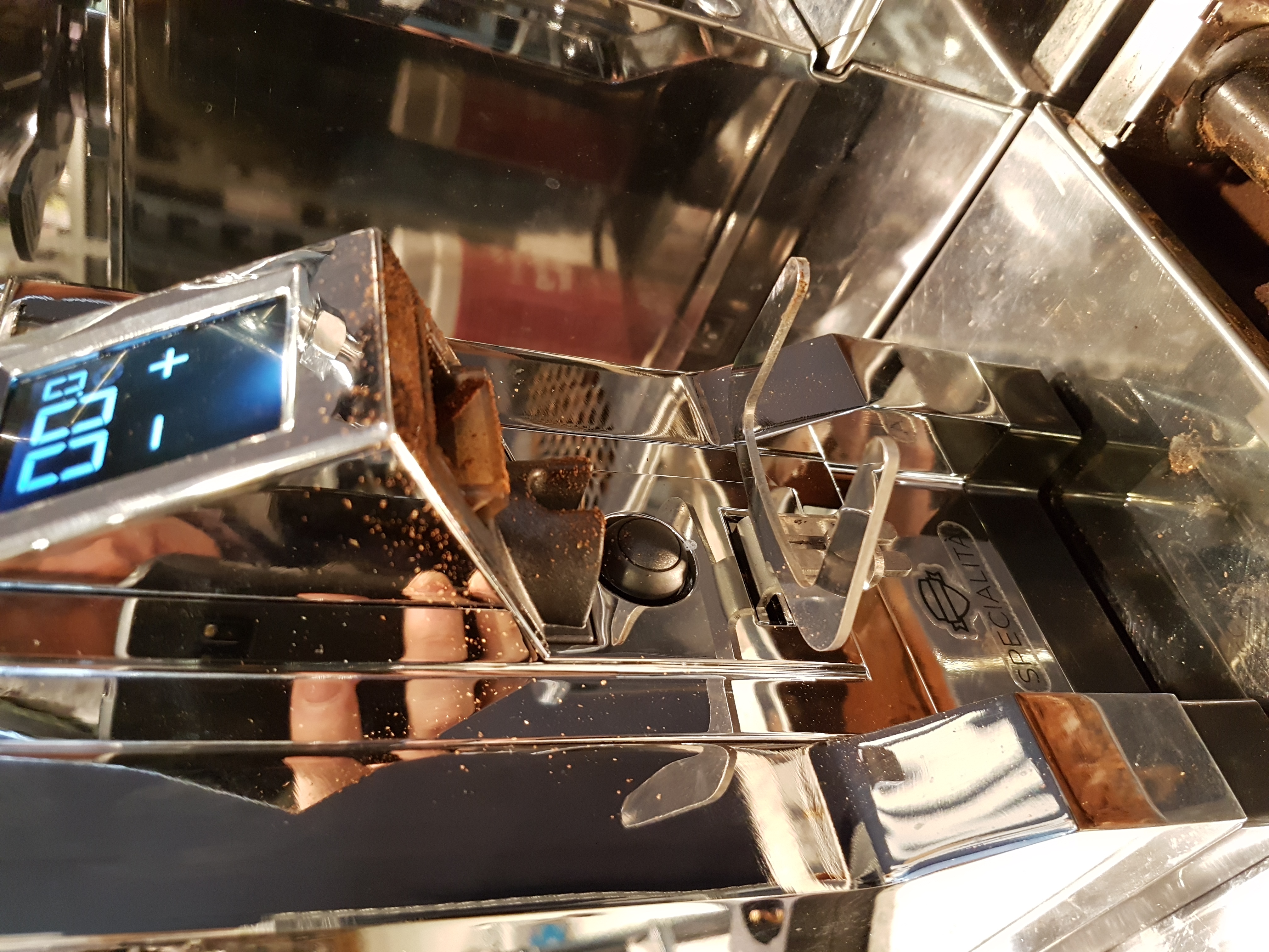

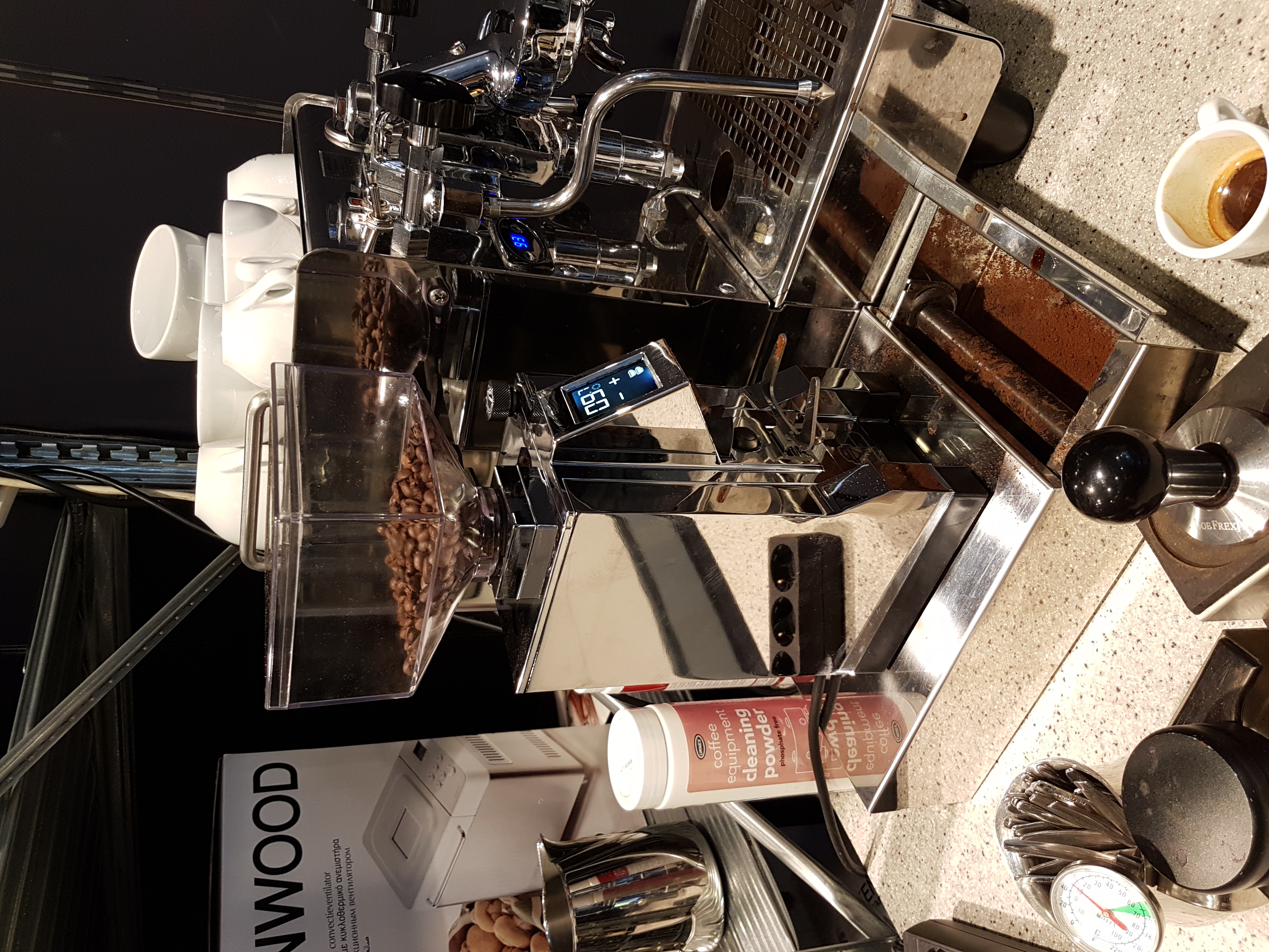

Ik heb recent bij Van Pommeren de Mignon Specialita getest en was erg onder de indruk. Iets groter dan de oude maar nog altijd heel compact. Erg fijn display. Maalt met 1.5 g/s aanmerkelijk sneller dan de oude. Klontert en sproeit niet. En heel stil.

4Dank voor de foto's en de nuttige info. Ik kon de specialita niet vinden op de site van VanP. Sowieso zie ik hem nog nergens te koop. Eind deze week begreep ik.
