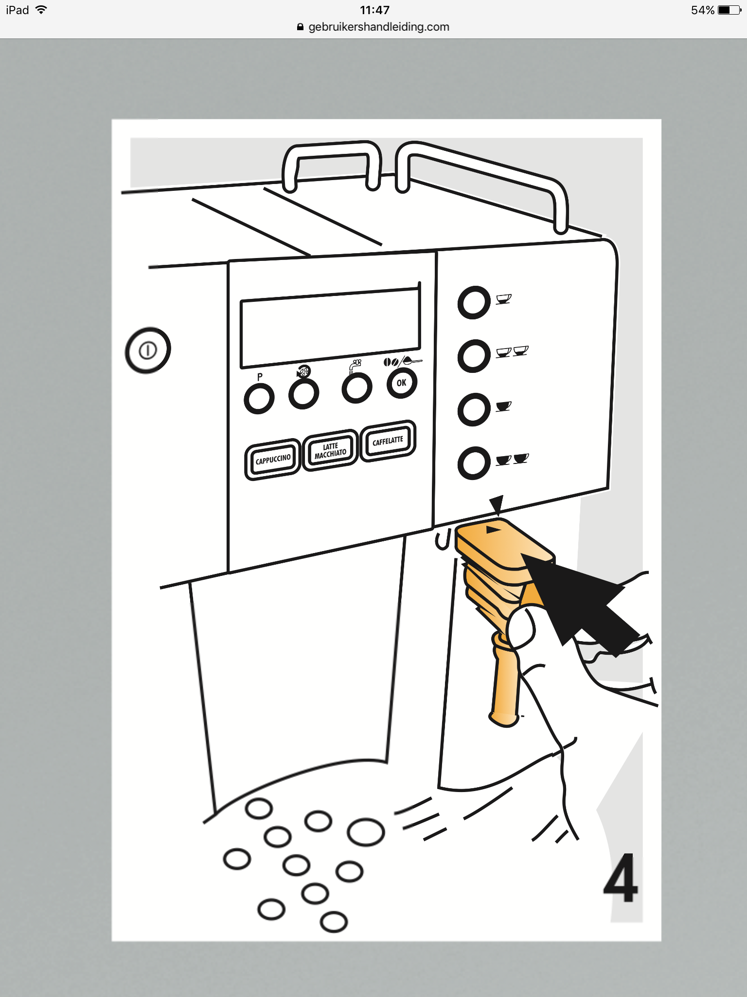

Ik ken het apparaat niet en probeer alleen wat mee te denken.
Mijn ervaring is dat de meeste problemen / uitdagingen al eens een keer op internet zijn beschreven, inclusief oplossing.
Vandaar mijn andere post als mogelijk beginnetje.
De handleiding (zonder deze uitgebreid te hebben gelezen) lijkt me enigszins vaag: melding is de maalgraad, reden het waterreservoir en oplossing het plaatsen van het afgifteblok van warm water, zie foto:
Afgifteblok ww Afgifteblok ww
Het lijkt wel met watertoevoer te maken te hebben.
Weet je zeker dat de pomp water verplaatst?
Hij maakt ook geluid als er geen water in zit.
Is er een mogelijkheid tot ontluchten van het systeem?
Kan het zijn dat je tijdens je werkzaamheden iets niet helemaal goed hebt terug geplaatst?
