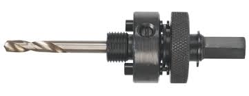

Koop een grote gatenboor bij de ijzerhandel in de juiste maat.Met een goeie houder.Ik heb er verscheidene mee gemaakt en dat geeft zo<n mooi resultaat dat je niet eens hoeft te vijlen.Je centreert op de uitloop.Gaat super!En niet eens op een kolom maar gewoon vanuit de hand met mijn accu Makita.

Als je zelf gaat uitboren opletten dat je niet teveel naar het handvat zit het daar te dun wordt. Dan heb je ineens het handvat in je handen. Het blijft wat Spartaans wat mij betreft als je het niet zoals tije doet.

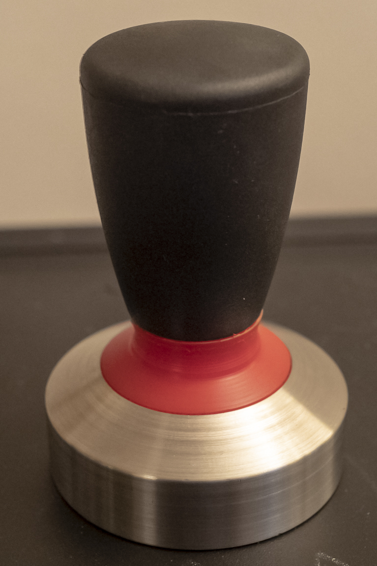

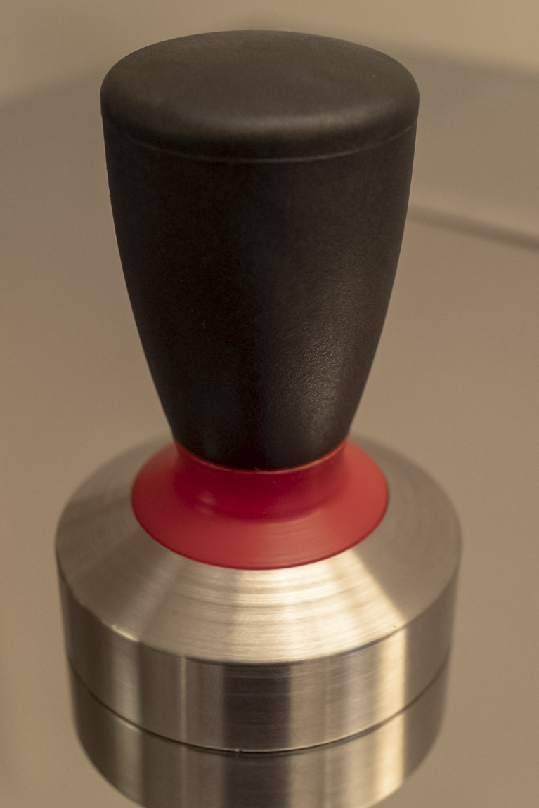

bobbee schreef: do 23 aug 2018, 08:54Heeft tije de tamper helemaal gemaakt? Ook het handvat etc? Ziet er mooi uit!
Ik had de basis nog liggen, Tije had in zijn werkplaats een aantal exemplaren van dat handvat, zoals die aan een grote machine daar zaten, dus hij hoefde 'slechts' het tussenstuk te maken en een verloop van de twee verschillende schroefdraden van handvat en basis. Al met al toch geen sinecure, en erg fraai bijeen gecombineerd.
