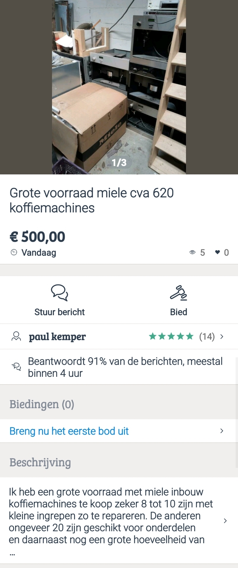

146MIELE, immer besser!
Grote voorraad miele cva 620 koffiemachines
€ 500,00
http://link.marktplaats.nl/m1506497745
