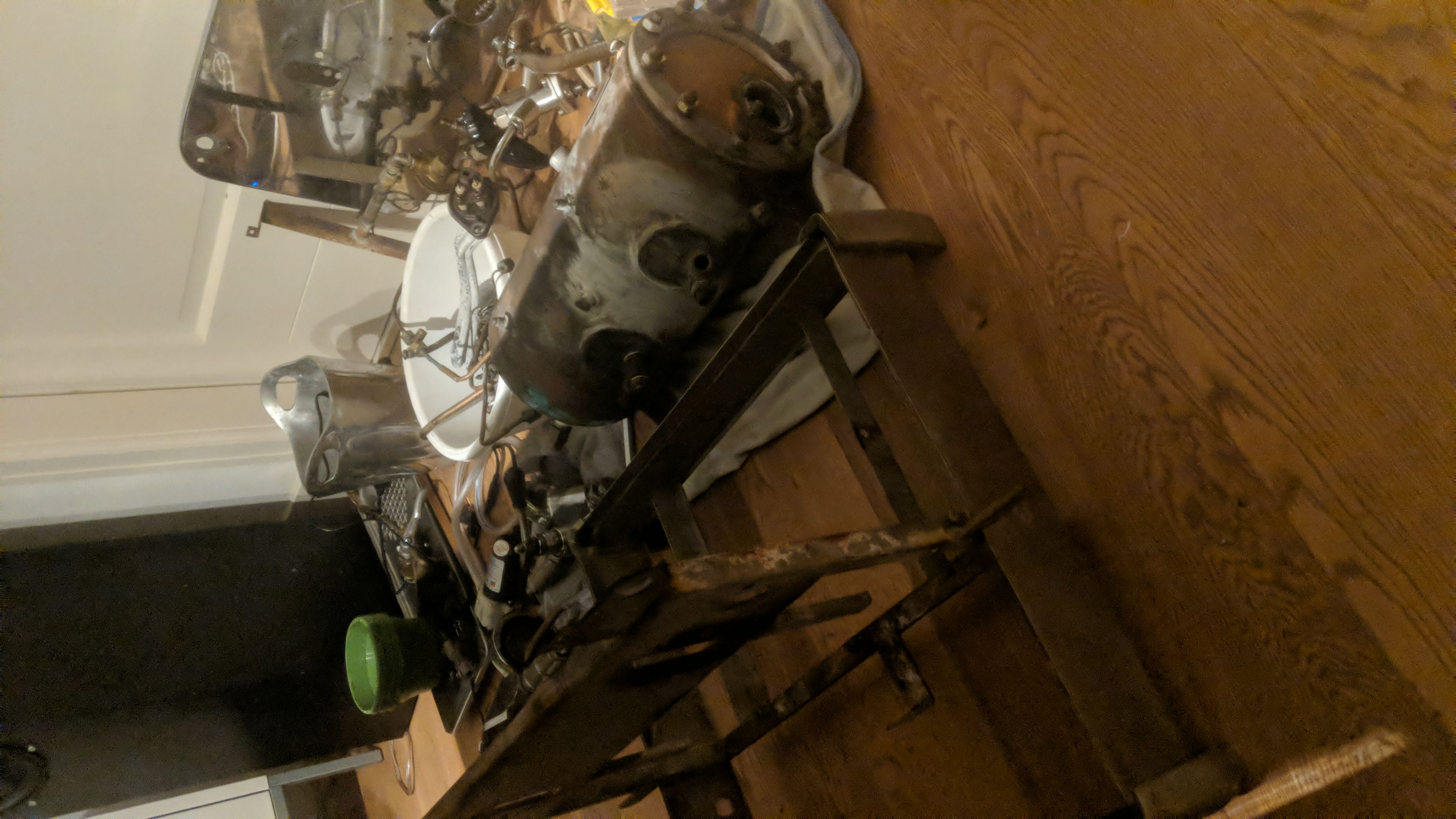

Paar maanden geleden begonnen met revisie van 1980 Faema E61. Geimporteerd uit Italie, inclusief pomp en 8 pistons. Machine had 25 jaar in bar gestaan in Milaan en daarna op een zolder gelegen in een buitenwijk (waar ik hem ook heb opgehaald). Zacht prijsje maar wel nodige werk. Mede dankzij dit forum het aangedurfd om project aan te gaan! 8-)
De Subito advertentie (is Italiaanse marktplaats)
Ophalen en maar eens goed kijken dus

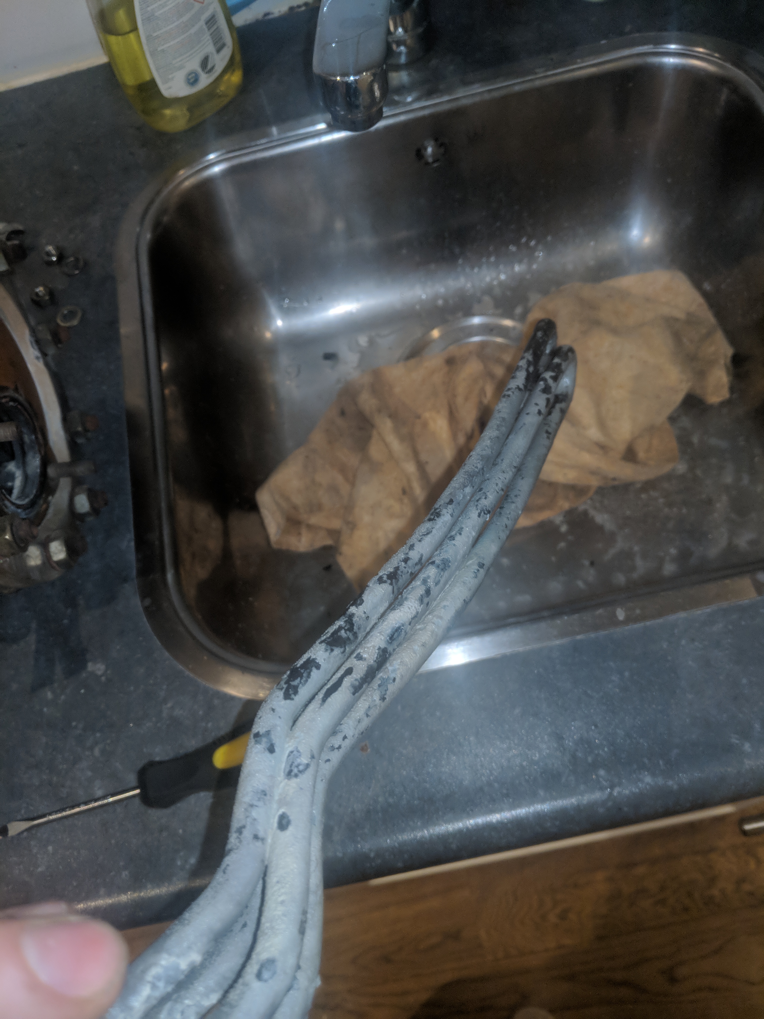

Na goed m'n handen te hebben gewassen begonnen met inlezen. Hoe pakt men een dergelijk project eigenlijk aan?
Vervangen zijn:
- alle rubbers en pakkingen
- pomp gedeelte
- pressostaat
- overdruk+onderdruk ventiel
- bedrading
- 3x water niveau glas :oops:
- ontkalker dva 8L
Er is zo veel informatie online, en vaak zijn fotos het meest nuttig. Om te zeggen dat geheel ietwat ranzig was, is een understatement.
