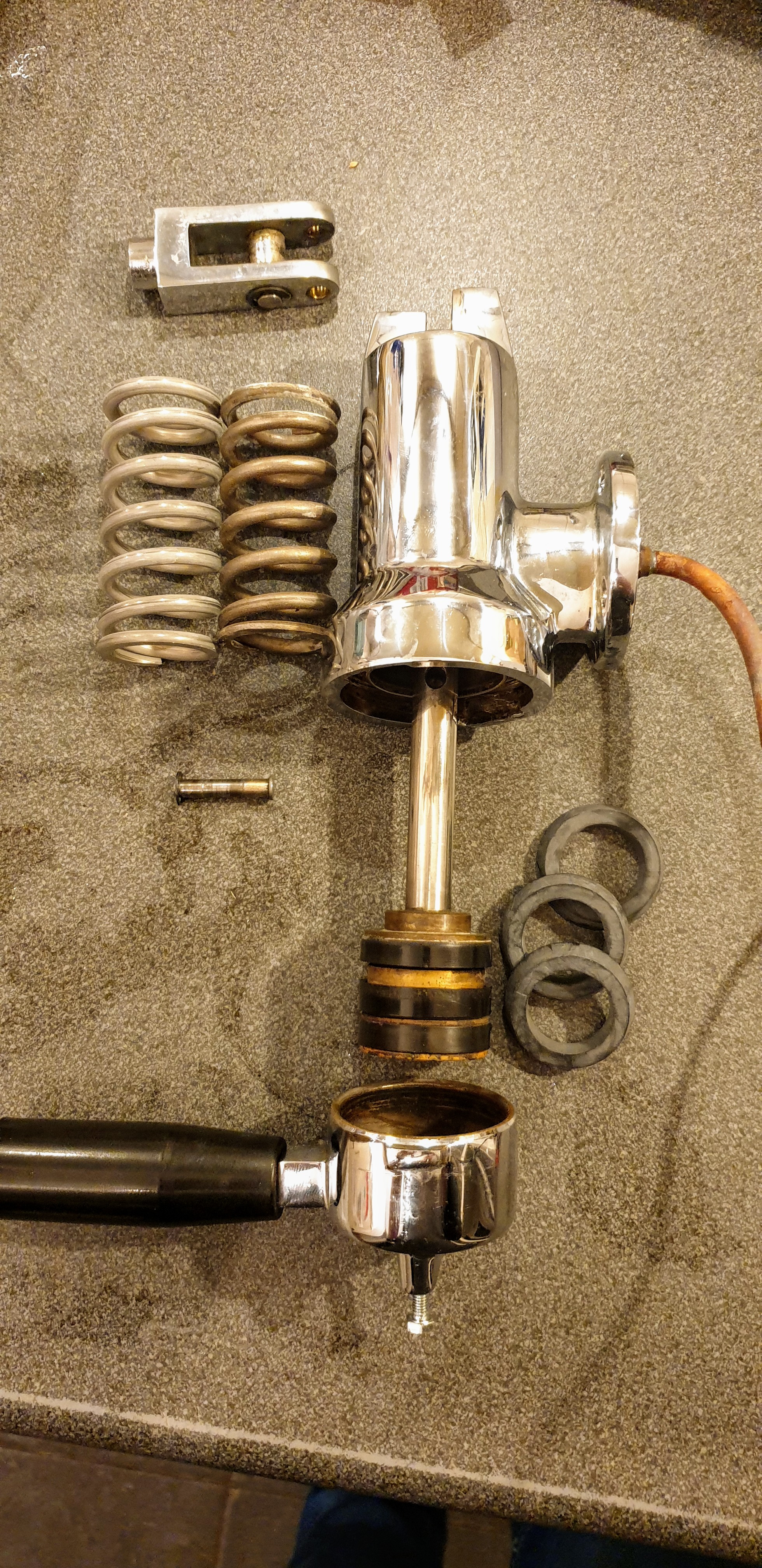

meg schreef: vr 24 apr 2020, 08:38 Seals vervangen, douchescherm ging nu ook vlot.
Helaas lekt hij nog, nu na het opwarmen als hij op bedrijfstemperatuur is. Als ik de hevel in een iets kleinere hoek dan 90 gr heb stopt het lek.
Vooraf heb ik nogmaals gevoeld of de cilinder wellicht aan de binnenkant beschadigt is. kan hier echter niets van maken. Ik zal hem er weer uit halen. Mogelijk dat een seal niet zo mooi zit.
ps dow 111 heb ik hieronder gekocht.
https://tooltopper.nl/index.php?route=p ... EoQAvD_BwE.
Als je een kras in de boring hebt heb je een probleem.
Zul je de cilinder moeten ophonen.

meg schreef:Seals vervangen, douchescherm ging nu ook vlot.
Hoe heb je de seals erin begeleid? Ik had zelf ook een portafilter met bout erin gemaakt maar je kunt de seals niet begeleiden. Dat ging bij mij daarom niet goed.
Daarom de constructie met plankje en bout gemaakt wat prima werkt.
De. Orginele tool van pontevecchio heeft daarom het extra buisje die je om de zuiger doet. Om de seals te begeleiden. Hoe je cilinderwand zou kunnen beschadigen zou ik niet weten als je de zuiger nog nooit heb verwijderd.
