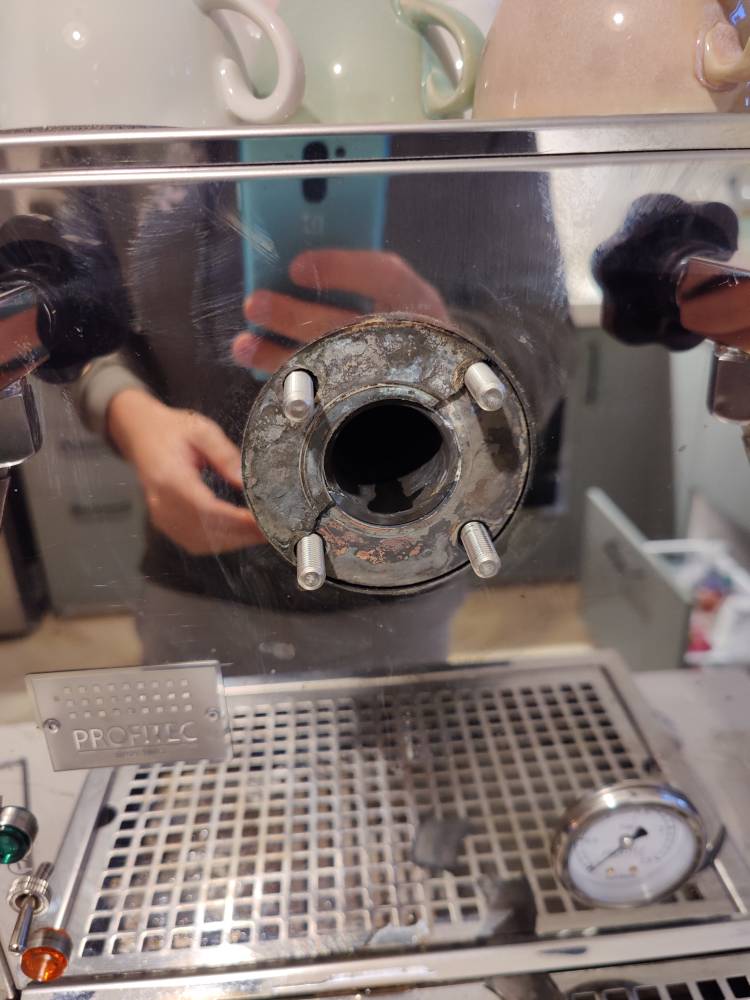

Op de Home-Barista vroeg iemand hoe de groep van binnen te ontvetten en ik dacht, voor ik daarop reageer even aan Reiss vragen wat hij ookalweer zou aanbevelen.
Vanavond heb ik de 'sleeve' waar de zuiger in beweegt hier ook eens extra gepoetst met citroenenzuur en daarna een paar plekjes die nauwelijks zichtbaar/voelbaar waren zachtjes gepoetst met Jif en nu gaat de hefboom / zuiger als door slagroom zo soepeltjes.
