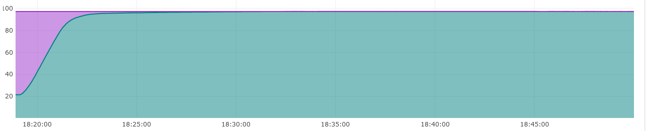

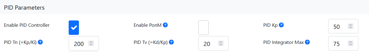

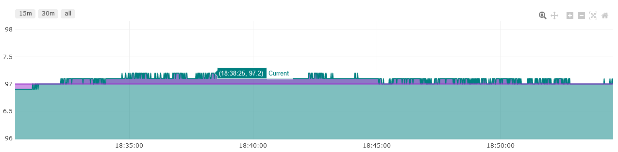

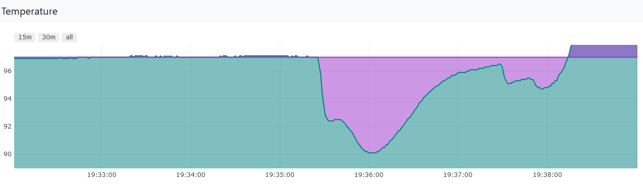

14Ik heb wat screenshots gemaakt.
Dit is de hele opwarming, mijn temperatuur staat op 97 graden ingesteld. Hier ingezoomd op de overshoot, dit gaat tot 97.2 graden en daarna zakt het weer naar 97. Dit is wat er gebeurt bij een shot en twee flushes om schoon te maken. Dit zijn mijn instellingen. Ik weet alleen niet of deze instellingen overeenkomen met jouw opstelling/PID controller.
