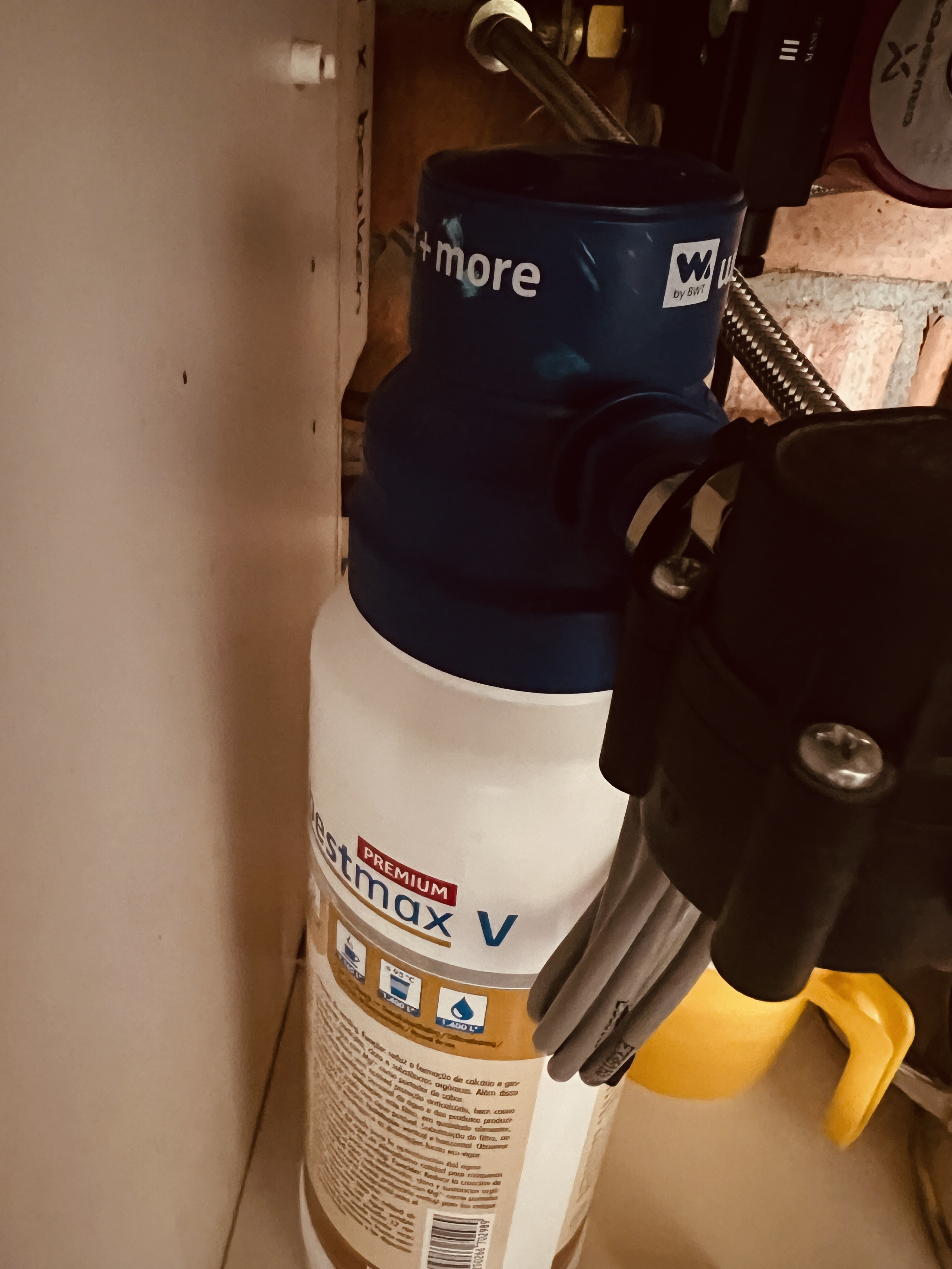

Ik zag dat de waterketel weer kalkafzetting begon te vertonen dus was het alweer tijd het filter te vervangen.
Toen ik het oude filter oppakte om weg te gooien viel me op dat die relatief licht was en dat er geen water uit kwam als ik 'm ondersteboven hield.
Bleek ik keurig de oude te hebben los gedraaid, opzij gezet en na controle van de koppeling er weer onder te hebben gedraaid

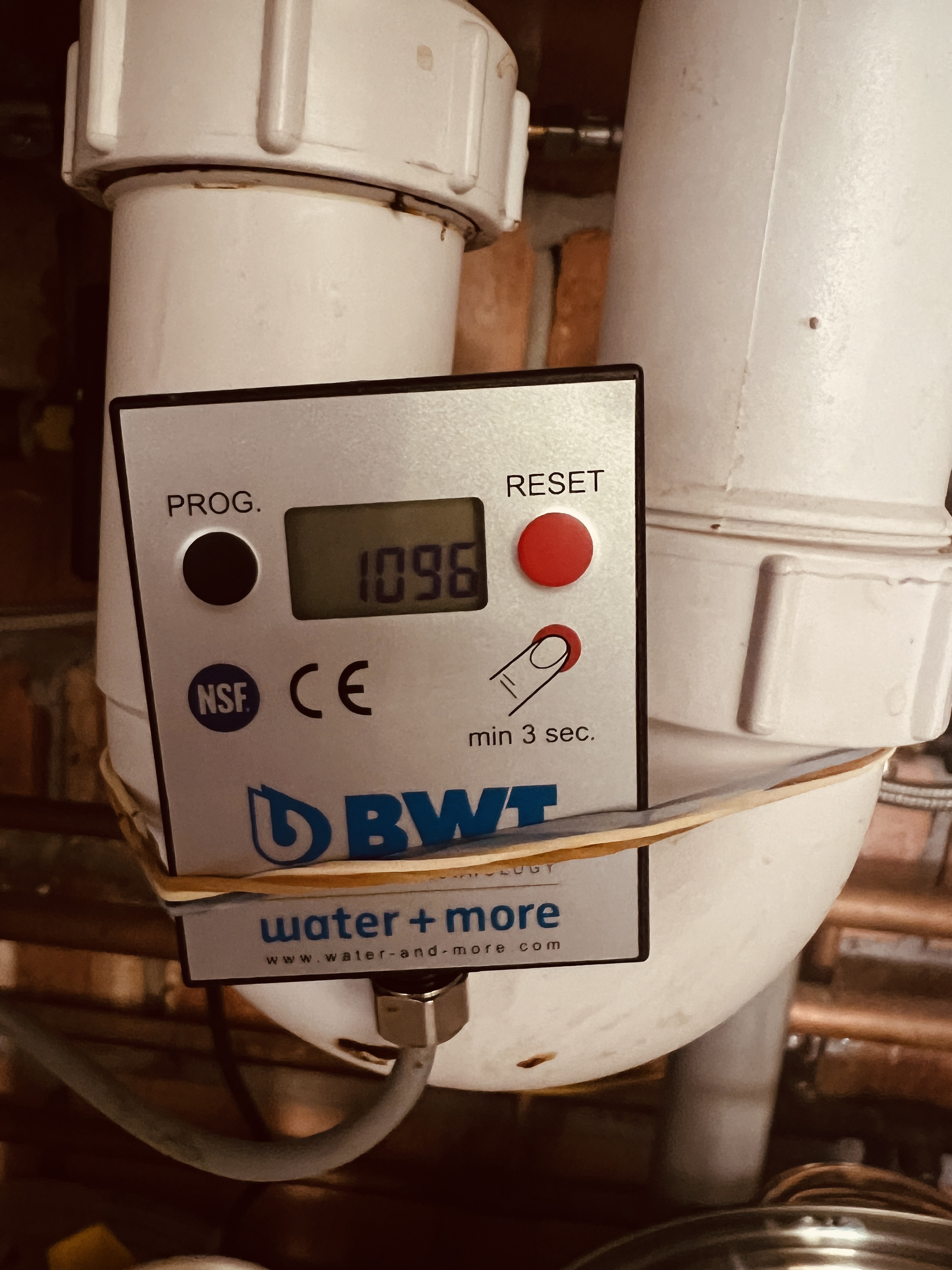

Tja dat kan altijd. Recept was wel zeker goed. Heb meerdere gedaan het is echt een bepaalde diepte die ik in de smaak mis.
Ik heb net het harde water door de bwt gehaald en inmiddels wat testertjes gehaald
Ph 5.8
TDS 190
Hardheid 5 / 6 dh (accurater lukte niet)
ok, net even paar espresso's gemaakt. ging al beetje de goede kant op in ieder geval ruik ik nu ook weer de wat zoetere tonen in de boon die ik zelf steeds miste, ook qua smaak al is het nog heel minimaal. maar iets beter al.
Re: Water uit ontharder of uberhaupt mijn water
20
ok, interessante ondekking. Ik heb dus mijn waterontharder weer terug aangezet. maar ben met het mengventiel er iets water bij gaan voegen. Ik vind de TDS wel vrij hoog (180 tot 230) schommelt een beetje maar de hardheid is zo'n 3. Als ik dat water nu gebruik in mijn machine zonder verdere ontkalking of acties krijg ik veel meer uit mijn koffie. heb nu eerder dat de iets donkerdere bonen snel bitter worden en kan mijn filter koffies nu als espresso maken en van echt zuur naar zoet krijgen. Ja de niet specialty koffie drinker zal het nog steeds zurig vinden maar ik smaak nu opzeker gelaagdheid in mn koffies.
