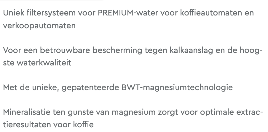

7Het ding lijkt vooral bedoeld om aanslag van hard water op apparatuur te voorkomen, niet om koffie mee te zetten
Een BWT Bestmax Premium V Vastwaterfilter zoals ik in gebruik heb vervangt, als ik het goed begrijp, de kalk door magnesium. Dis niet alleen maar 'eruit halen'.
Jouw filter heeft een 'bypass' -- heb je daar al eens mee gespeeld?
Heb je de mogelijkheid ongefilterd water in je machine te doen en te kijke n wat dat voor verschil maakt?
