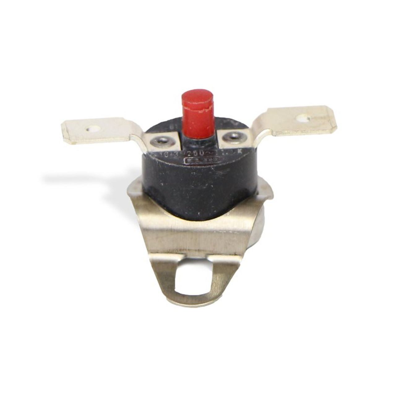

Ik heb los bitje gekocht bij de Hubo bij ons in het dorp. Het deksel heb ik er dus af kunnen halen en eronder was het kurkdroog en schoon.
De machine weer aangezet en de stop vloog er niet meer uit. Alleen wordt de boiler niet warm.
Dus het probleem was niet vocht maar een drooggekookte boiler.
Verwarmingselement zal vervangen moeten worden. Gelukkig eenvoudig zelf te doen.

Zo'n element kan inderdaad totaal niet tegen droogkoken. Die is dus waarschijnlijk doorgebrand en inderdaad makkelijk te vervangen. Kijk nog wel even want er zijn meerdere Pavoni's met een beveiliging en dan is het het knopje weer even indrukken om de beveiliging te resetten en werkt de boel weer. Die zit in de base onderop de machine.

Goed nieuws van de machine: het verwarmingselement is niet kapot. Ik kwam erachter dat er een veiligheidsventiel op het element zit. Die had de boel uitgeschakeld. Er zit een miniscuul rood knopje dat je in kunt drukken en zo werkt de La Pavoni weer.

Gelukkig heeft die van jou ook het veiligheidsmechanisme. Dan is het inderdaad niet moeilijker dan een heel klein rood knopje indrukken en kan je weer genieten van lekkere koffie.
