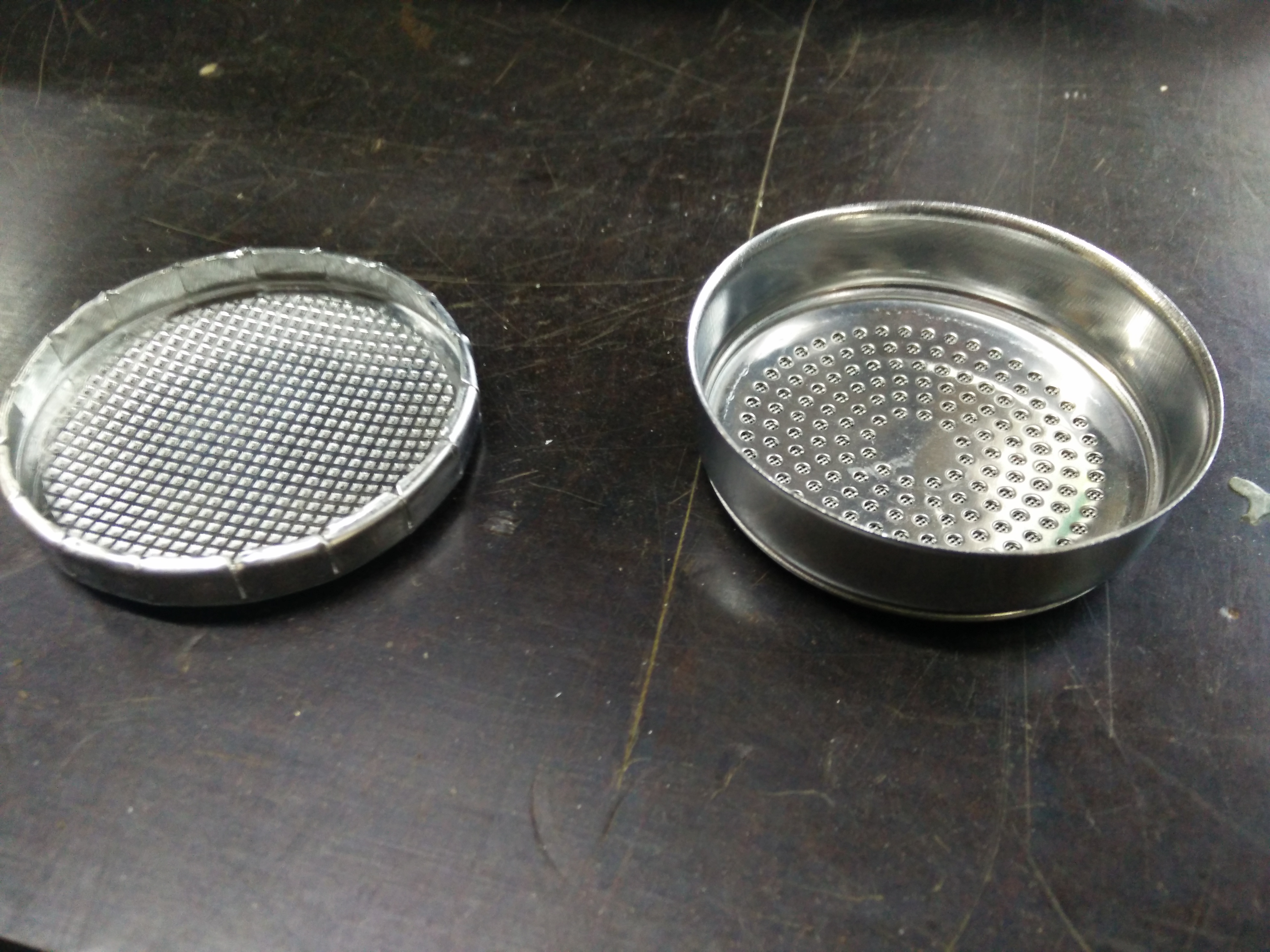

We probeerde ook een "pop-on douchescherm" voor meer headspace, maar met een weinig bevredigende waterverdeling en bijbehorende extractie problemen als gevolg.
Verklaar gaarne met een afbeelding?!
Linker in plaats van af-fabriek rechter;
Mijne originele ziet er nog wel iets anders uit. Mss zijn ze achteraf veranderd van scherm?

@seels, die op mijn foto is juist een aftermarket douchescherm.
