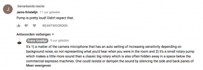

Ik vind het zelf enorm meevallen, ook doordat de pomp snel werkt (veel sneller dan een viberatiopomp) en dus maar heel even aan is, en een kort ogenblik een na-'hikje' geeft zodra de pre-infusie gereed is en je de hefboom omhoog kunt brengen.
Onderaan de pomp zit wel een afstel-schroef voor de pomp, waarmee een druk- en dus ook flow-verschil is te maken maar ik heb daar nog niets mee gedaan. Er zit een uitsparing in het chassis voor die afstelling.
In video's, gemaakt met de microfoon in de camera, wordt het geluid doorgaans overdreven weergegeven tengevolge van de goeie bedoelingen van de slimme microfoon die al het hoorbare maximaal wil opnemen en weergeven. Wanneer er een achtergrond geluid is, is die setting van de microfoon-gevoeligheid al automatisch aangepast.

15De machine maakt dus idd nogal wat geluid.In ieder geval meer dan wat ik van videos van R-pompmachines op youtube zie.
Gelukkig duurt dit zoals gezegd maar kort en duurt het irritante geluid van de maler veel langer en is in stilte koffie maken sowieso een illusie.
