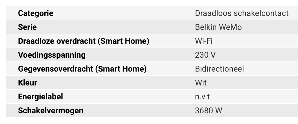

12Schakelvermogen zou 3680W kunnen zijn:
https://www.conrad.nl/p/belkin-wemo-swi ... tch-518930
Echter ik vermoed dat dan wel alle verbindingen goed strak moeten zitten. Steek je er bijvoorbeeld een oude gammele stekker in waarvan de bedrading door een doe-het-zelver slechts losjes is vastgezet dan kun je best veel warmte maken. Waarmee niet is gezegd dat dat in dit geval ook het geval was.
Bij zo'n fors apparaat zou men de Wemo een relais of een flinke SSR kunnen laten schakelen. Als dat verstandig wordt gebouwd kan er weinig gebeuren en heeft die Wemo ook een luizenbaantje.

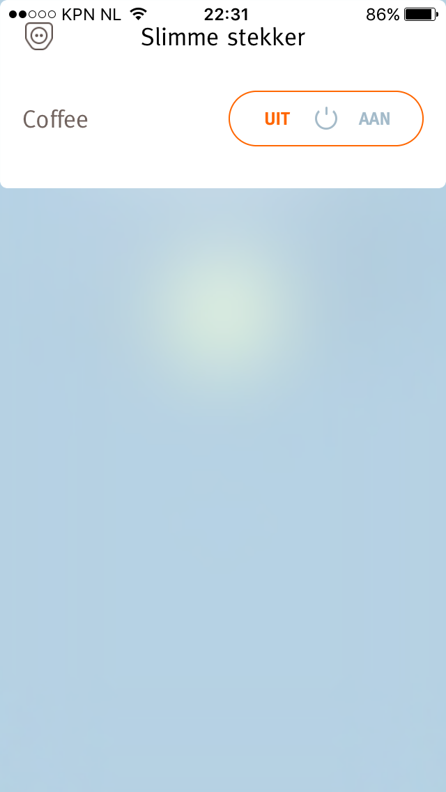

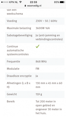

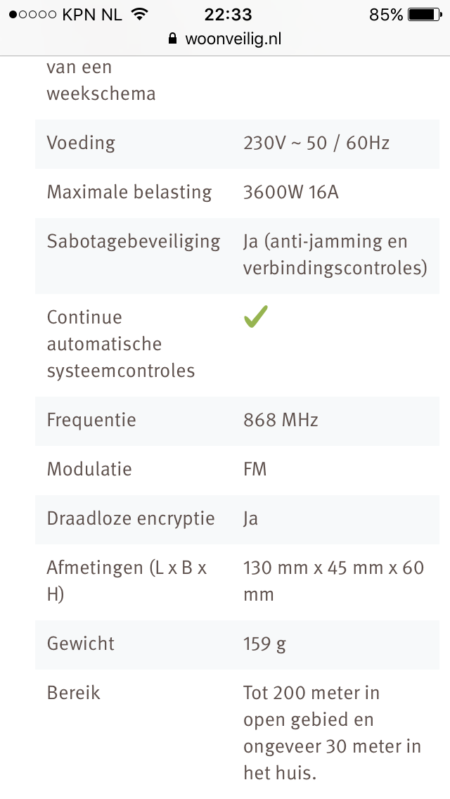

15Ik gebruik de slimme stekker van woonveilig. Icm met een prima app op tijdschema en ook handmatig te bedienen.
Alleen te gebruiken met de woonveilig app en alarmsysteem, maargoed verder ook een prima alarmsysteem.
Kan hem ook bedienen op 4g vanaf mn werk ofzo en 30 min later als ik thuis ben een volledig warme e61
