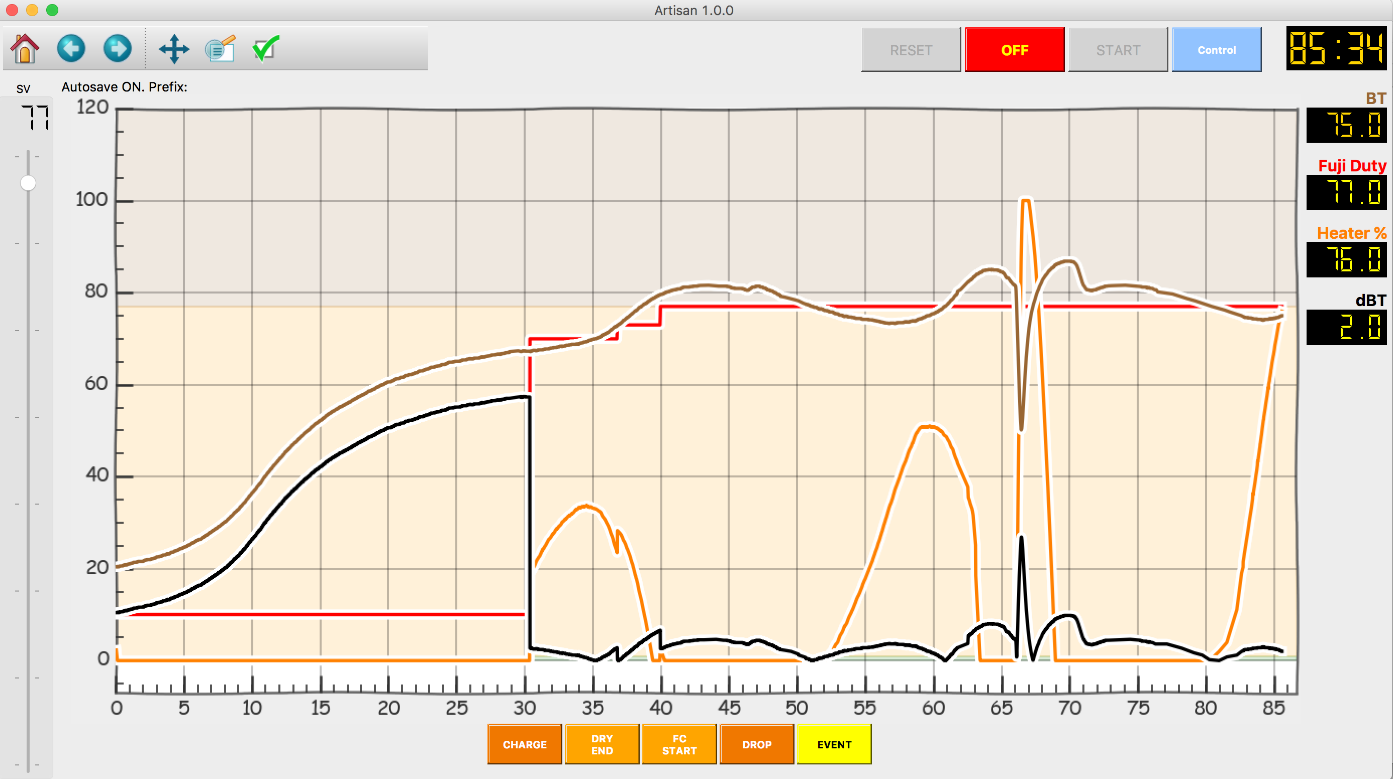

Hier komt de PID als geroepen want het is een elektronische koorddanser. Evenwicht bewaren is de PID wel toevertrouwd. Elke drone heeft een PID aan boord om alles stabiel te houden en in een espressomachine is het een 'automatische piloot' voor de temperatuur zoals de cruise control van je wagen. Op kleine en grote tempertuurschommelingen reageert de PID door tijdig het vermarmingselement aan te zetten. De schakelaar die hiervoor wordt gebruikt heeft geen bewegende onderdelen en zo ben je niet alleen verlost van de harte tikken in de machine, de schakelaar kan ook nogeens fracties van een seconde worden aan- en uitgezet. Nu kan het element op 1% van het vermogen worden aangezet, op 100% en alles er tussenin en daarmee kun je het warmteproces van je machine nauwkeurig aansturen.
Stel, er komt vers koud water in de boiler, er worden kort achtereen enkele espresso's gezet, een keukenraam gaat open en koude lucht komt binnen of de zon draait en de machine komt in de warmte te staan.
Voor de werking van een PID is het essentieel dat deze afwijking van de ideale temperatuur snel wordt opgevangen, grote afwijkingen moeten met extra grote veranderingen van het vermogen worden gecorrigeerd maar ook moet de aanpassing tijdig worden afgerond om te voorkomen dat er overdreven wordt ingegrepen.
Hoe doet de PID dat?
Op drie manieren. Proportional, Integral, Derivative
P = Proportional
De PID krijgt informatie van een digitale thermometer die ergens in het systeem is geplaatst, bijvoorbeeld in de boiler. Is de temperatuur iets te laag, dan wordt het element wat langer aangezet, is de temparatuur ver uit de maat dan wordt meer 'gas gegeven'. Als de PID uitsluitend hiermee werkt, dan veroorzaakt deze mogelijk zelf ook schommelingen in de temperatuur, die hij vervolgens tegengaat, waarmee nieuwe schommelingen worden veroorzaakt enzovoorts. P is afhankelijk van de temperatuur NU.
I = Integral
Wordt de P-factor van de PID wat minder fel ingesteld, dan is de schommeling minder maar de doel-temperatuur wordt nooit helemaal gehaald. Het systeem gaat minder hard werken wanneer het doel in zicht komt en uiteindelijk is de temperatuur dan stabiel, maar net te laag of iets te hoog. Wanneer de PID doorkrijgt dat er enige tijd overheen gaat zonder verbetering, dan zorgt de I-factor op zijn beurt voor een energiestroom naar de schakelaar van het verwarmingselement en zolang als nodig is wordt de verandering verder geforceerd. I is dus afhankelijk van de temperatuur van DAARNET.
D = Derivative
Wanneer de temperatuur richting de 'ideale' waarde gaat maar nogal snel verandert, waardoor je kunt zien aankomen dat het straks van het ene uiterste naar het andere gaat, of er is een plotse verandering van buitenaf, dan wordt door de D-factor op zijn beurt het roer tijdig omgegooid. D is dus afhankelijk van de temperatuur van ZOMETEEN.
P, I en D staan voor getallen waarmee de PID intern rekent, bijvoorbeeld P=5, I=40 en D=1 of P=4, I=737, D=14. Er zijn verschillende rekenmethodes om de ideale waarde van deze drie getallen te vinden. Een drone moet veel sneller reageren en een kleine afwijking kan voor een crash zorgen terwijl een boiler van een paar liter en een zetgroep van 4 kilo niet zo snel en dramatisch van temperatuur veranderen.
Een betrekkelijk sloom en log systeem als een espressomachine kan ook volstaan met een versimpelde PID waarin slechts een of twee van de drie mogelijke invloeden worden meegenomen, dus alleen de P of P samen met I. Deze waarden hoef je in elk geval niet zelf te kiezen en ook de fabrikant hoeft dat niet uit te pluizen. Een goede PID is zelflerend en kan tevoren via 'autotuning' de juiste waarden in jouw systeem bepalen.
Opgelost?
Ook een PID kan niet alles. Als het systeem perfect is afgesteld dan werkt het in de meeste gevallen wel, maar een PID kan ook misleidend zijn. Dan wordt bijvoorbeeld de boiler perfect en geruisloos op temperatuur gehouden en lees je op het display wat de zet-temperatuur zou moeten zijn, 93ºC bijvoorbeeld. Dat staat dan erg geruststellend, maar wat als het weer omslaat, een raam gaat open, de centrale verwarming gaat aan. In de boiler, binnen de behuizing van de machine zal dit weinig uitmaken maar de zetgroep is dan wel warmer of juist koeler geworden. Waar lees je dat af? Nergens. Kun je er wat aan doen? Nee, meestal niet.
