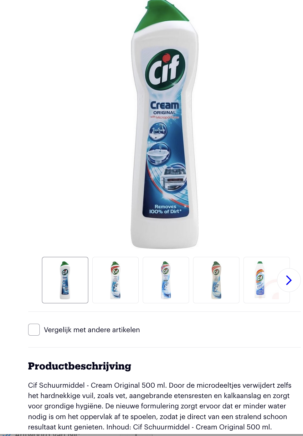

PTFE is alleen te verwijderen door het fysiek weg te poetsen met een middel dat niet het metaal krast.
We hebben daarvoor eerder JIF gebruikt.
Reiss toonde mij een fles JIF die hij gebruikt waarop staat dat er microkorrels in zitten. Die is extra effectief in het wegwrijven van PTFE.
Het PTFE is zoals we zagen in staat door de gaatjes tot achter de sleeve te kruipen en kan dus ook langzaam maar zeker in de pijpen van de thermosifon gaan en ook langs die weg weer terug de groep in.
Bij een relatief nieuwe machine zoals de mijne moest ik een paar maal schoonmaken en toen was het wel klaar. Een enkele keer hapert de hefboom een momentje op het laatst, wat dus betekent dat in het onderste deel van de groep, vlak boven het douchescherm, nog een beetje PTFE zit, daarheen getransporteerd door het systeem ervoor en keurig door ze zuiger in het stukje boven het douchescherm gedeponeerd waar het gemakkelijk is te verwijderen.

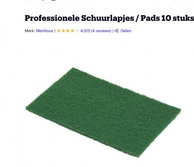

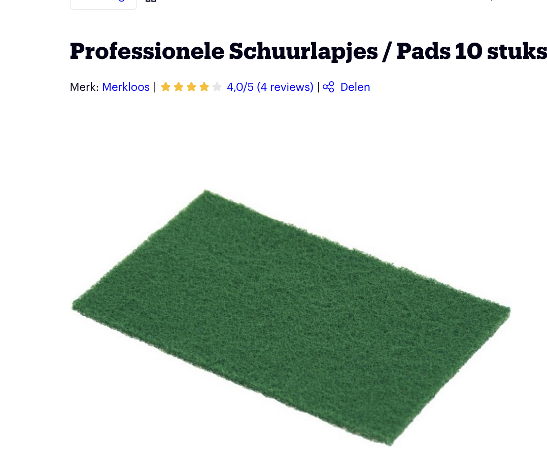

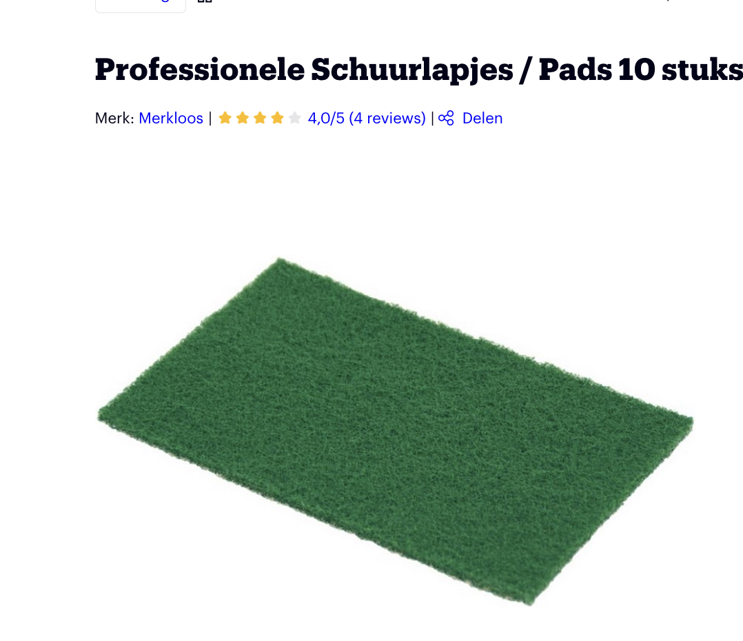

Machine uit, hefboom omlaag zetten (dus zuiger omhoog), Sorbo Schuurlapje:
JIF schuurmiddel met microdeeltjes:
Douchescherm eraf (en in de Cafiza als je nu toch bezig bent)
Paar minuten zorgvuldig het onderste deel waar de zuiger nog haperde schoonmaken
Douchescherm herplaatsen (of een reeds schone plaatsen)
Hefboom kalm weer omhoog
Machine aan
Flushen
Klaar
Dit zo vaak herhalen tot het PTFE helemaal op begint te raken en opgevement geen merkbaar effect meer geeft.
Een geheel nieuwe groep plaatsen zal een poos helpen tot het PTFE uit de thermosifon in de nieuwe groep je zuiger heeft bereikt, dan een paarmaal schoonmaken, ook klaar maar dan zit je met een extra groep in je keukenla.
Machine aan
Flushen
Klaar
