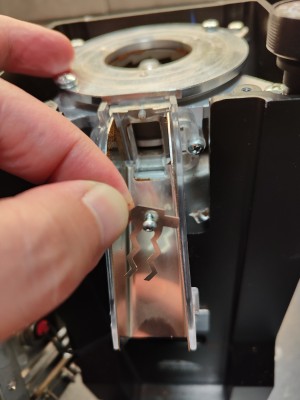

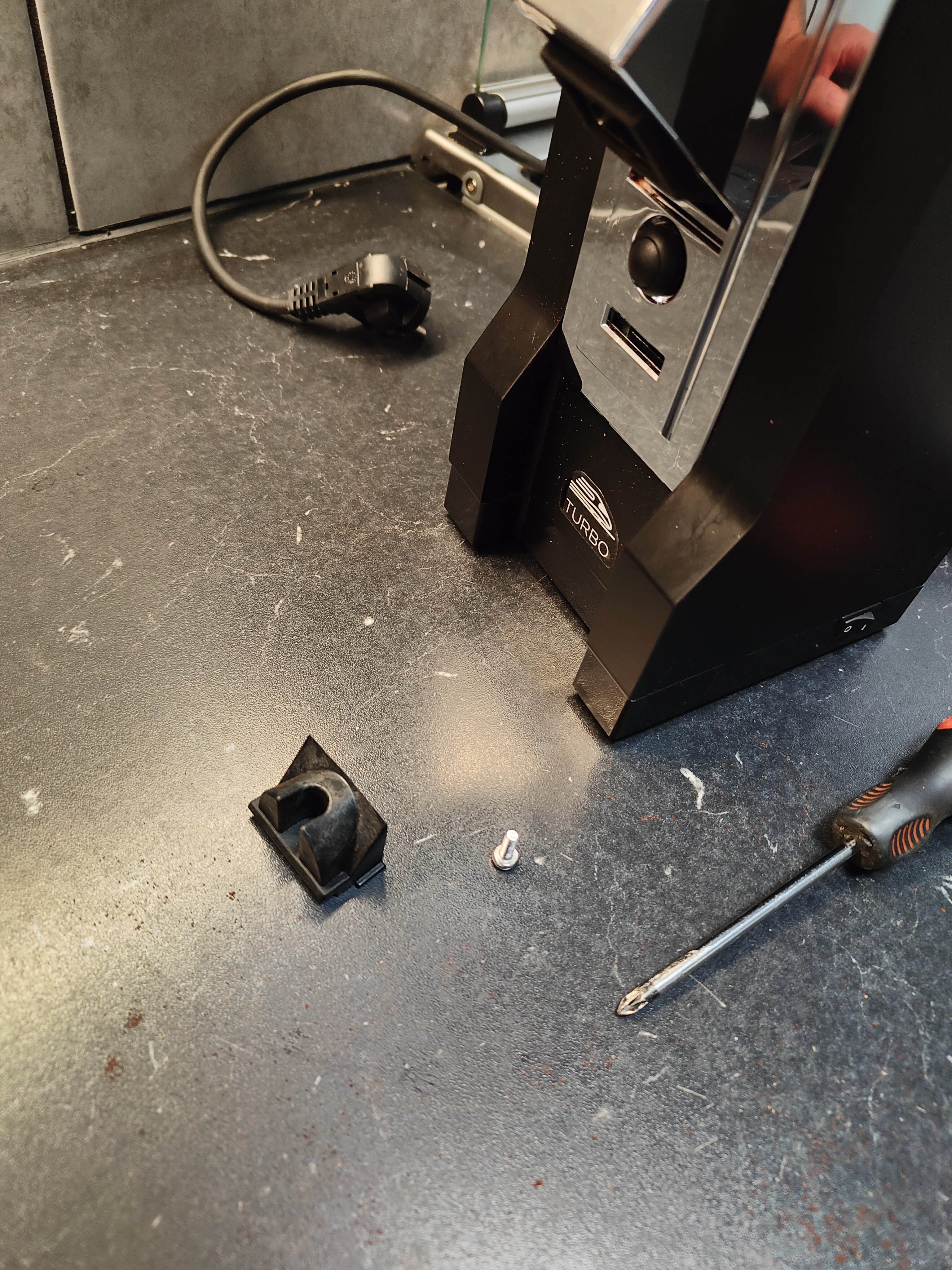

Na werk even wat dingen geprobeerd maar nu 5 uur later ik kan bijna niet meer op mijn benen staan.
Het is echt wel een stuk ingewikkelder als dat het lijkt althans vooral als je niet zo technisch bent. Dat met die stiften markeren snap ik gewoon niet helemaal.
Dit ding krijg ik er vreemd genoeg niet meer op en heeft me echt zoveel tijd en energie gekost dat ik het maar heb gelaten. Dit ding krijg ik er vreemd genoeg niet meer op en heeft me echt zoveel tijd en energie gekost dat ik het maar heb gelaten.
Dit ding noemen ze de ACE systeem en was heel vreemd haast verstopt geraakt en hing een beetje losjes. Ik heb geprobeerd dit in zijn algeheel te verwijderen en zo eens te proberen maar tijdens het malen vliegt de maalsel zo vluchtig dat het zelfs uit mijn portafilter vliegt.<br />Dus nogmaals open en weer terug gezet. Dit ding noemen ze de ACE systeem en was heel vreemd haast verstopt geraakt en hing een beetje losjes. Ik heb geprobeerd dit in zijn algeheel te verwijderen en zo eens te proberen maar tijdens het malen vliegt de maalsel zo vluchtig dat het zelfs uit mijn portafilter vliegt.
Blijkbaar is de Turbo toch wel anders als modellen als de specialita. Als je goed kijkt is er een stukje afgeknipt in de cirkel waardoor je de boven schijven dus nooit anders kan plaatsen want anders past het niet. Blijkbaar is de Turbo toch wel anders als modellen als de specialita. Als je goed kijkt is er een stukje afgeknipt in de cirkel waardoor je de boven schijven dus nooit anders kan plaatsen want anders past het niet.

Douwetje schreef: vr 25 aug 2023, 09:12 Wat vervelend dat het allemaal zoveel problemen geeft. Maar als je die drie schroeven van onderen van de maalschrijven niet los hebt gehad, dan kan de alignment ook niet veel veranderd zijn zou ik denken. Maar wat dan de oorzaak van de problemen is zou ik niet weten.
Die heb ik bewust niet losgehaald om te voorkomen dat er iets zou veranderen aan de instellingen vandaar ook dat ik zo verbaasd ben.
Ik vermoed nu dat de probleem misschien niet de schrijven naar ergens in de tunnel ligt. Dat ik misschien met stofzuigen iets heb verschoven.
Er is daar relatief veel koffie blijven hangen in korte tijd en ook deels verstopt geraakt terwijl ik daar afgelopen zondag allemaal goed had schoongemaakt.
Ik ga vanavond verder wat testen en mijn pijlen daarop richten.

Even kort een update, maler doet weer normaal.
Probleem lag dus niet ergens met de schijven maar bij dat ACE systeem.
Waarschijnlijk heb ik dat verschoven tijdens het stofzuigen en dat ding is best gevoelig en fragiel.
Ik zag wel in eerste instantie dat hij losjes hing maar ik dacht dat dat zo hoorde.
Uiteindelijk dus stevig vast gezet en ik zie nu eindelijk dat de maalsel er weer herkenbaar uit komt. Gewoon constant en fluffy maalsel als altijd zoals het ook hoort.
