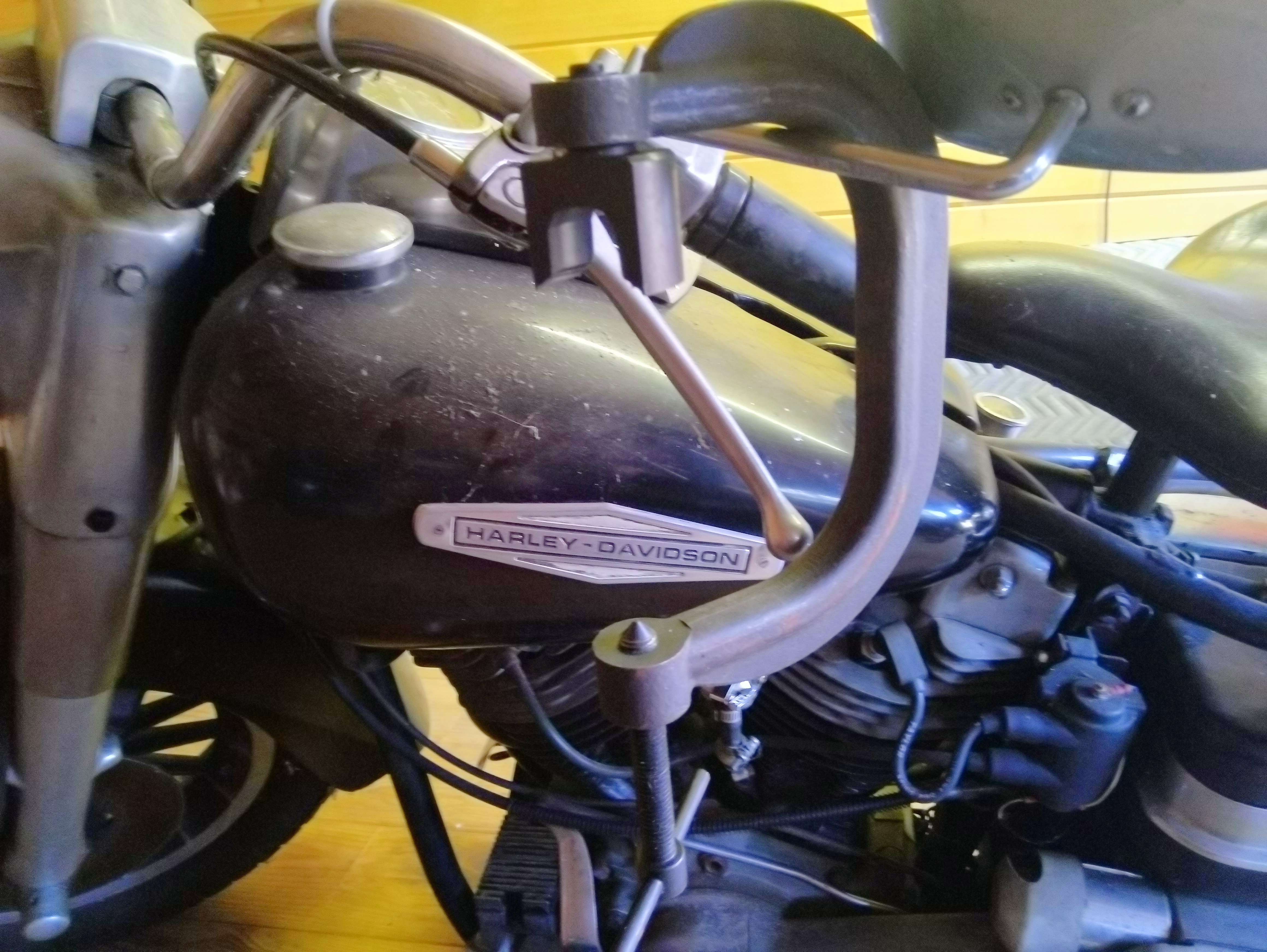

Daar heb je dan weer gelijk in.Van google. :mrgreen:
Ik gebruik de kleppentang van mijn harley.Beetje aanpassen en gaan.

Wat een ruig apparaat!! \,,,/

Soort Faema e61.
Ouwe techniek met een omhuslel van overbodig plaatwerk. :mrgreen:
Maar het heeft ontegenzeglijk zijn charme.
