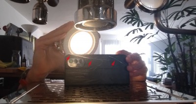

Heel veel dank aan @manduca voor alle hulp met het vervangen van de rubbers, ik had het zonder hem zeker niet gekund. De foto's geven een mooie impressie van het proces. De binnenkant was best wel ranzig zoals @cremalover terecht aangeeft, dat zijn van die plekken waar je niet snel bij komt als je niet gewend bent om de machine open te maken... :?
Helaas zoals manduca ook al aangaf lijken er ergens tijdens het proces ongezien wat krassen te zijn ontstaan op het frontpaneel, wat weer even een herinnering is hoe kwetsbaar zo'n chromen machine is. Ik overweeg aan de ene kant om met wat chroom-polijstmiddel te proberen het iets te verminderen, maar ik ben tegelijk ook best huiverig dat ik het dan alleen maar erger maak, dus misschien moet ik het maar gewoon zo laten... (foto voor de beeldvorming, klik voor grotere versie).

Is rvs.Je kunt plaatwerk naar een professionele polijster brengen.Dan is je machine alsof die nieuw uit de doos komt.
