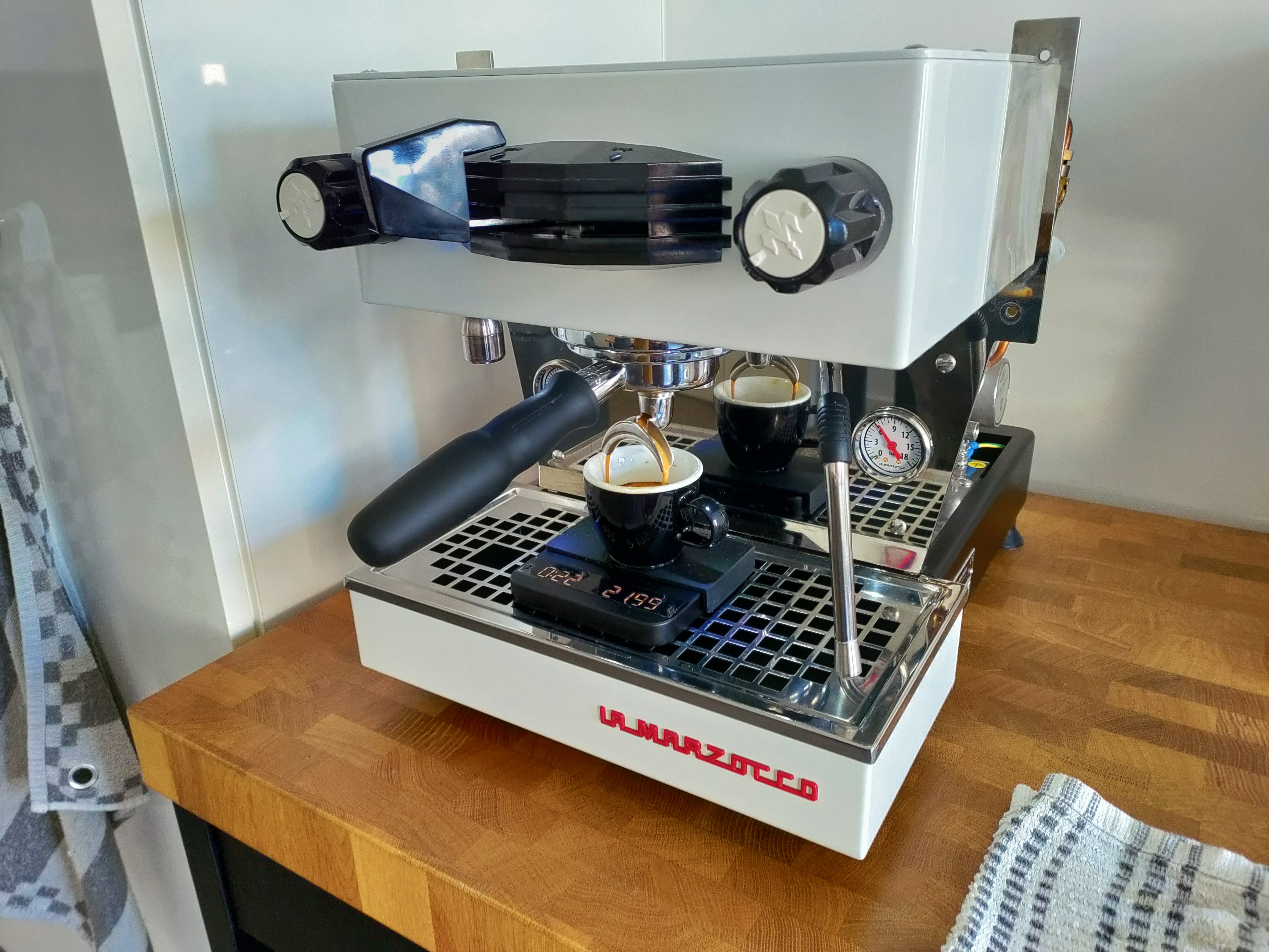

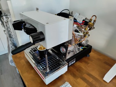

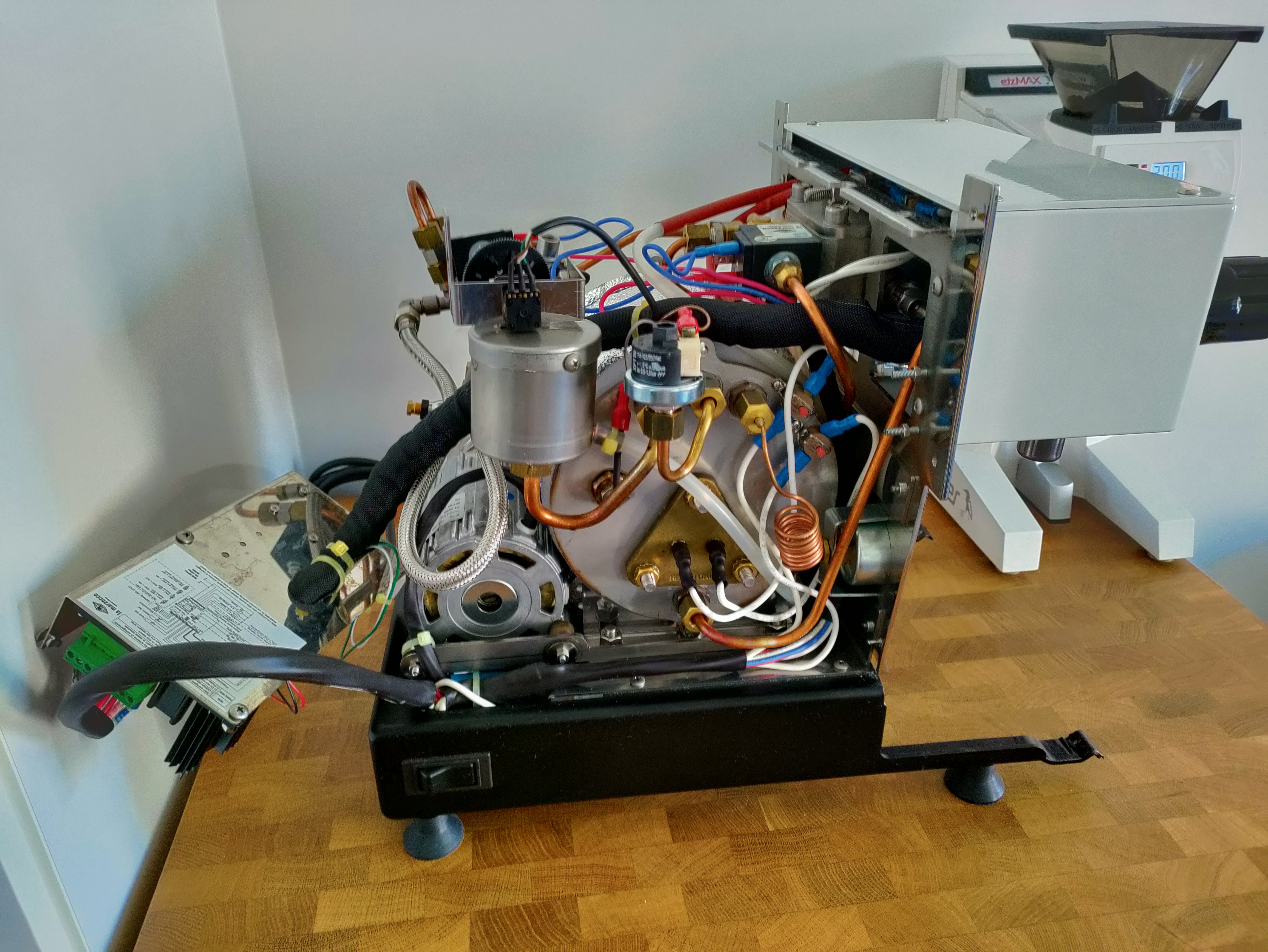

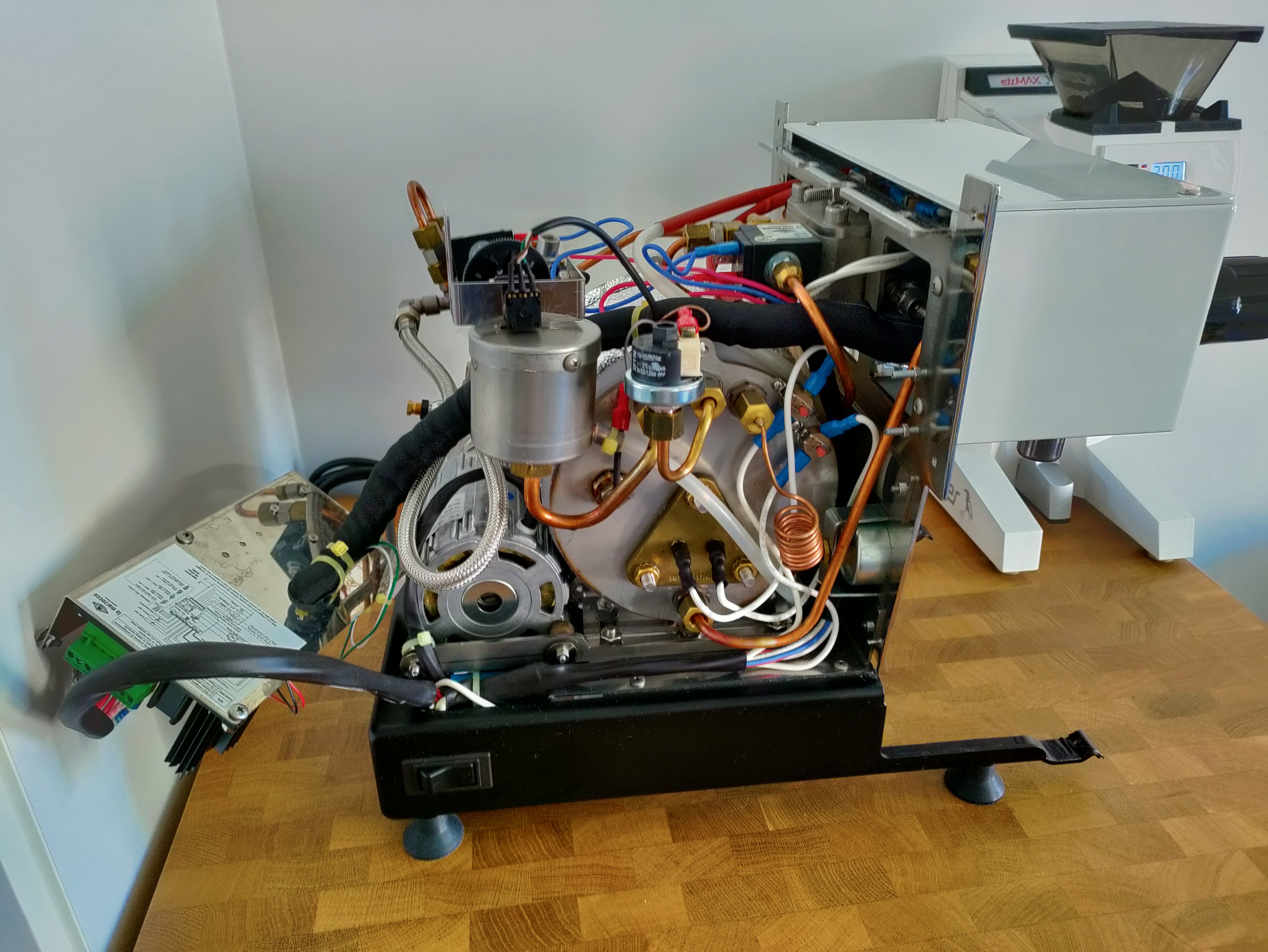

Heb vandaag de pompdruk van 9 bar naar 6.5 bar aangepast. Was eigenlijk wel tevreden over de LMLM zoals die van de fabriek (ESW) werd afgeleverd, maar af en toe nog wel eens last van channeling. Verder heb ik een voorkeur voor zachte/zoete/romige espresso, ook al zijn het vaak kleine nuance verschillen (bijv. bij filterbakjes).
Het aanpassen was een piece of cake, behalve dat je lastig bij de pomp kunt komen (op mijn vorige Rocket zat er gewoon een moertje aan de onderkant waar je zonder obstructie bij kon). Om onhandigheid te voorkomen de kap er maar afgehaald. Leuk om een keer te doen maar wel zonde van de tijd voor zoiets simpels.
Gelijk getest en het is inderdaad iets zachter qua smaak. Kan ook tussen de oren zitten zo genuanceerd is het verschil, maar wel voldoende om hem te laten staan. In het slechtste geval reduceert het de kans op channeling en je verliest er zo snel ik kon proeven weinig mee, misschien een klein beetje body.
