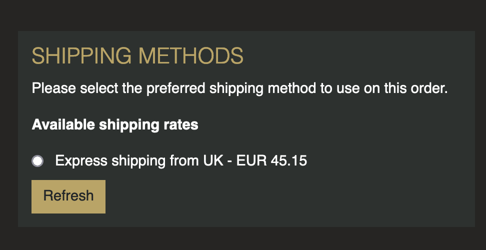

bobbee schreef: do 30 mei 2024, 10:43 53 euro is wel erg veel hoor.
Het lijkt me ook niet te kloppen.
Ik heb nu even online gekeken, wat van €103 besteld:
Verzending kost slechts 45 euro!
daar kun je zelf haast niet voor op de fiets naar Birmingham springen

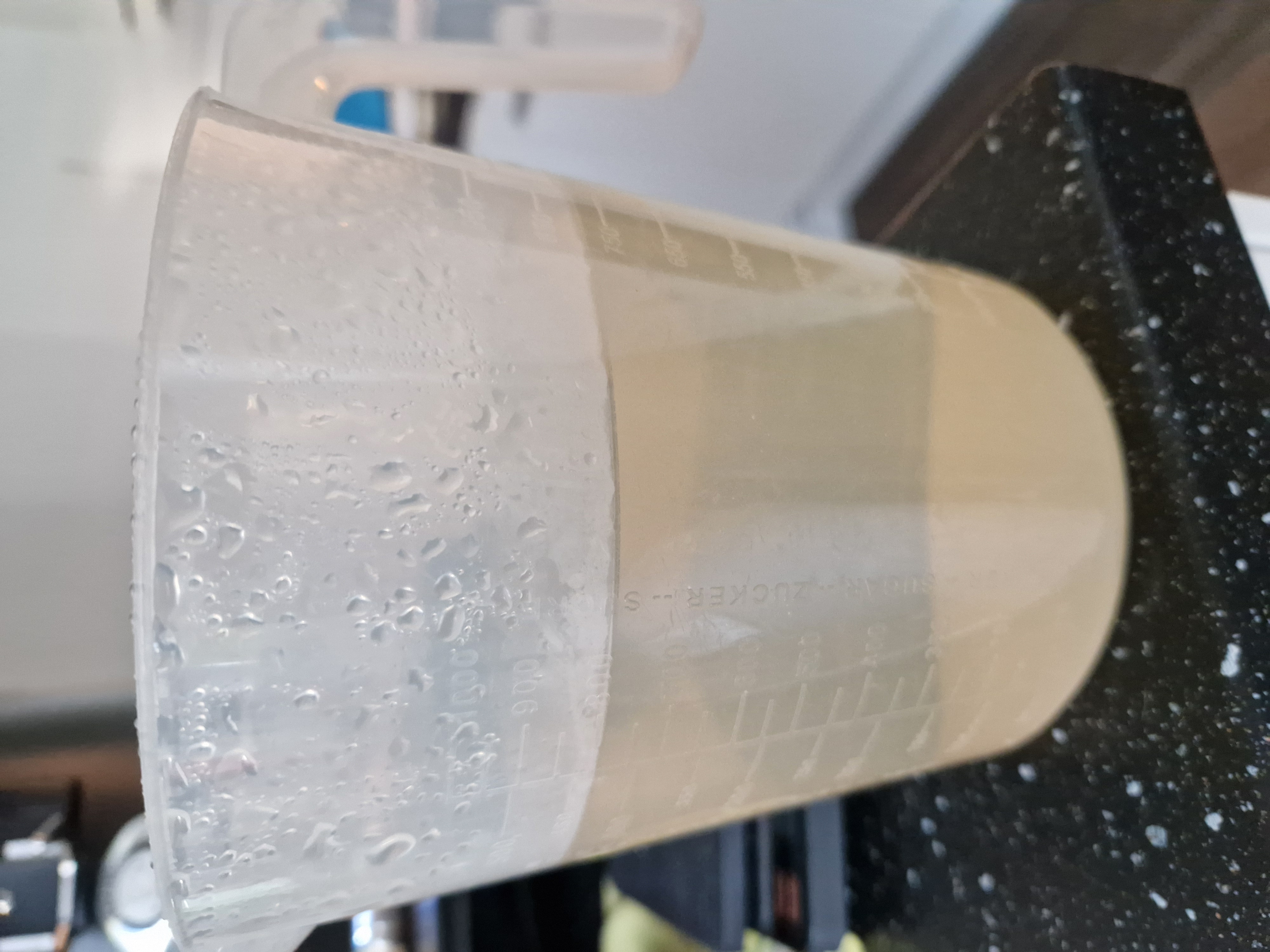

Zojuist de eerste cyclus gedaan voor het leegtappen. Dit water is duidelijk niet kraakhelder :o Na deze hoeveelheid begon het te sputteren en stopte de waterstroom. De boiler is 2.3L, dat betekent dat er nog steeds zo'n 1.5L in de boiler zit. Het is, denk ik, niet mogelijk om hem helemaal leeg te krijgen zonder demonteren? Hij staat nu af te koelen en dan weer bijvullen en het redelijk nog minimaal 1x. Kijken waar we op uit komen :D
Re: De LONDINIUMs afdeling
1433
Pimmedoris schreef:Zojuist de eerste cyclus gedaan voor het leegtappen. Dit water is duidelijk niet kraakhelder :o
Schuin zetten zoals Frans aangaf. Ik deed aan de rechterkant een blokje eronder zodat de machine zo kon blijven staan en dan stopt het sputteren en komt er water uit. Bij mij was het water na 3x spoelen/opwarmen helder. Misschien blijft er wel iets achter maar goed het is nu helder.

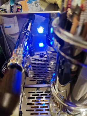

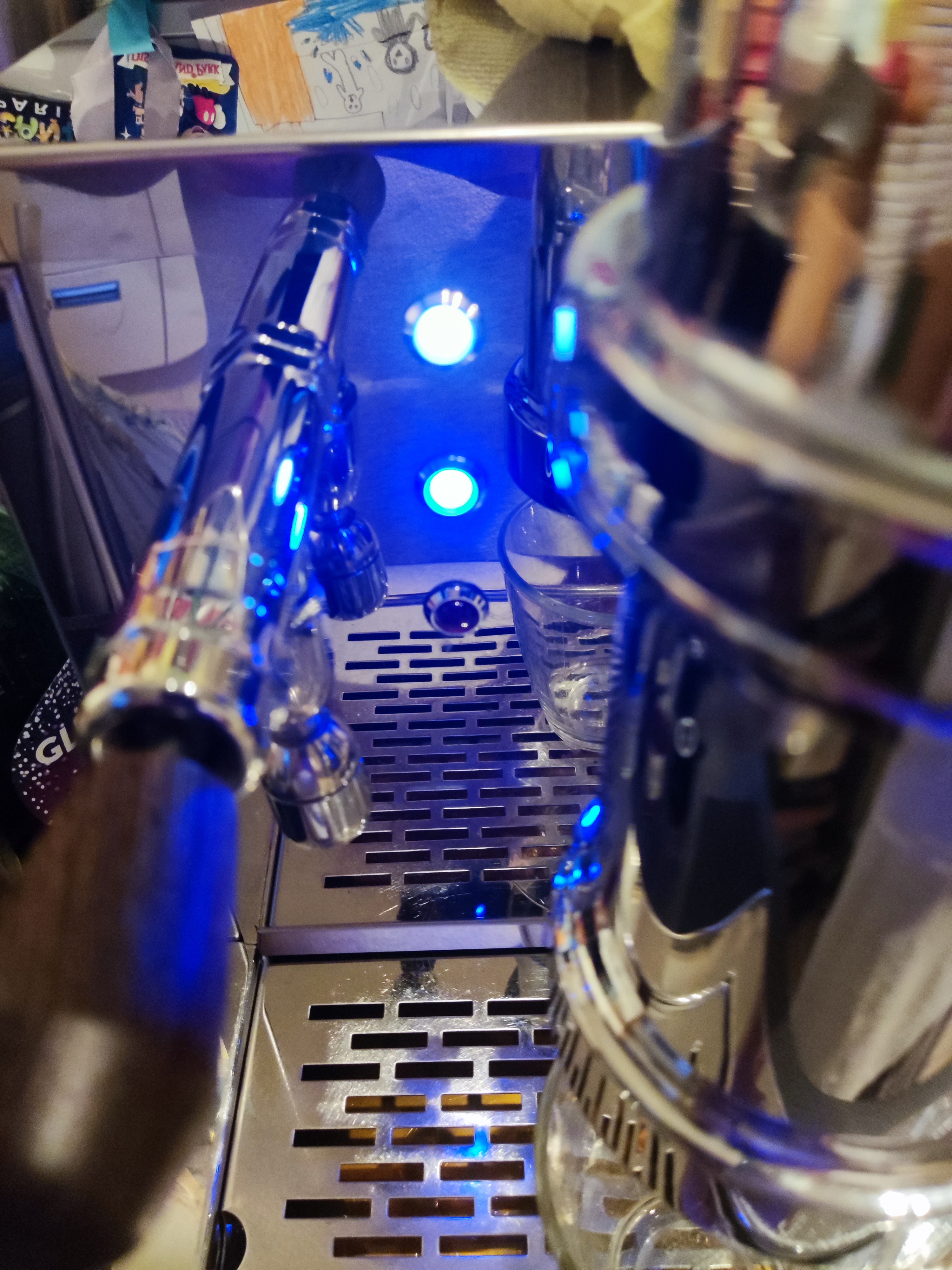

Even voor de zekerheid, zodat ik niet heel stom bezig ben: je bedoelt dus als je voor de machine staat aan jouw rechterkant, en dus stoomkraan hoger dan waterkraan? Ik heb hem zelf schuin gehouden, maar een blokje zou natuurlijk makkelijker zijn. Hoe hoog was jouw blokje?
1436
Pimmedoris schreef:
bobbee schreef: do 30 mei 2024, 21:02 Schuin zetten zoals Frans aangaf. Ik deed aan de rechterkant een blokje eronder zodat de machine zo kon blijven staan en dan stopt het sputteren en komt er water uit. Bij mij was het water na 3x spoelen/opwarmen helder. Misschien blijft er wel iets achter maar goed het is nu helder.
Blokje is 4cm. Je zou ook een boek kunnen gebruiken als je niks anders hebt.
