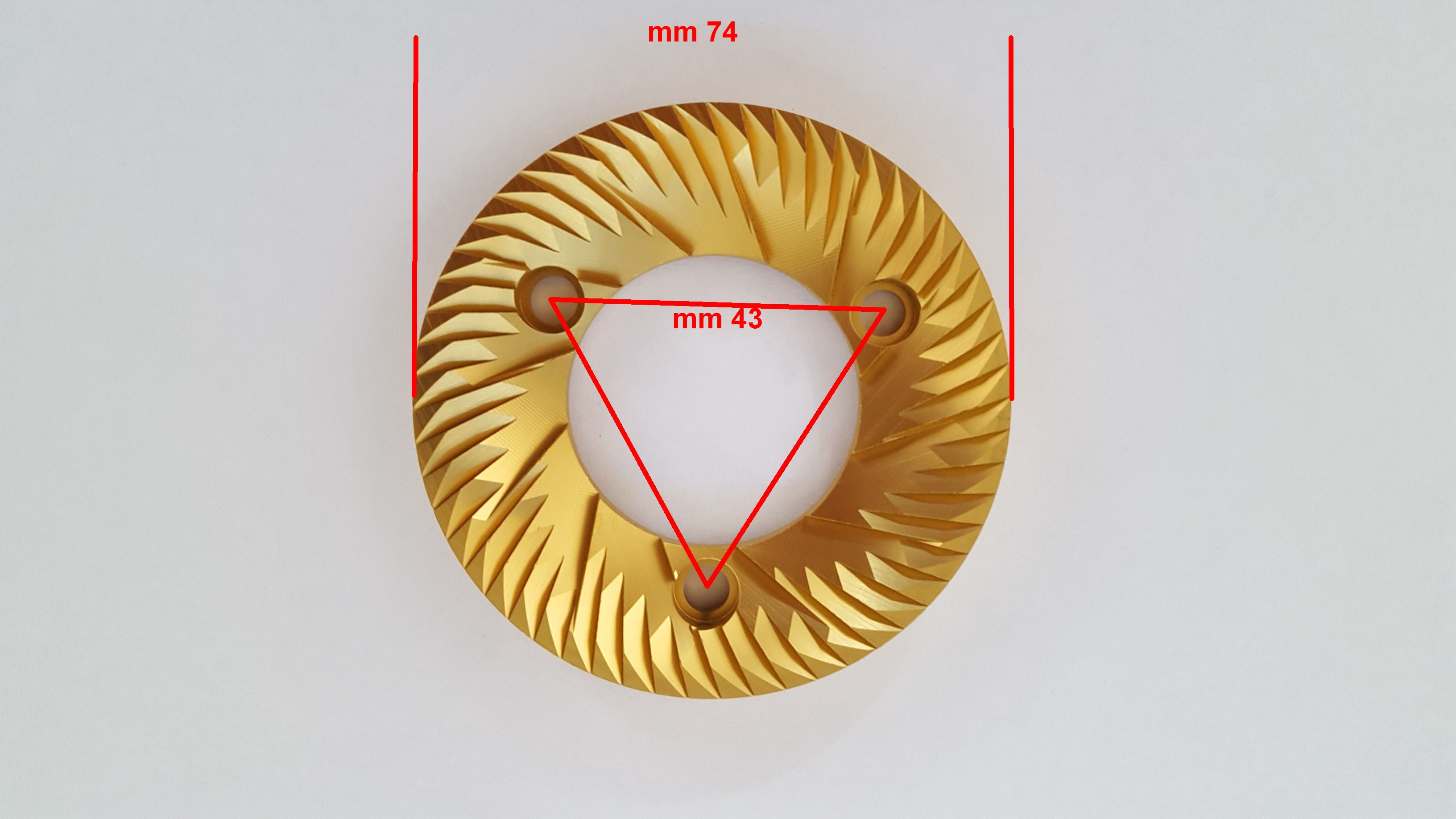

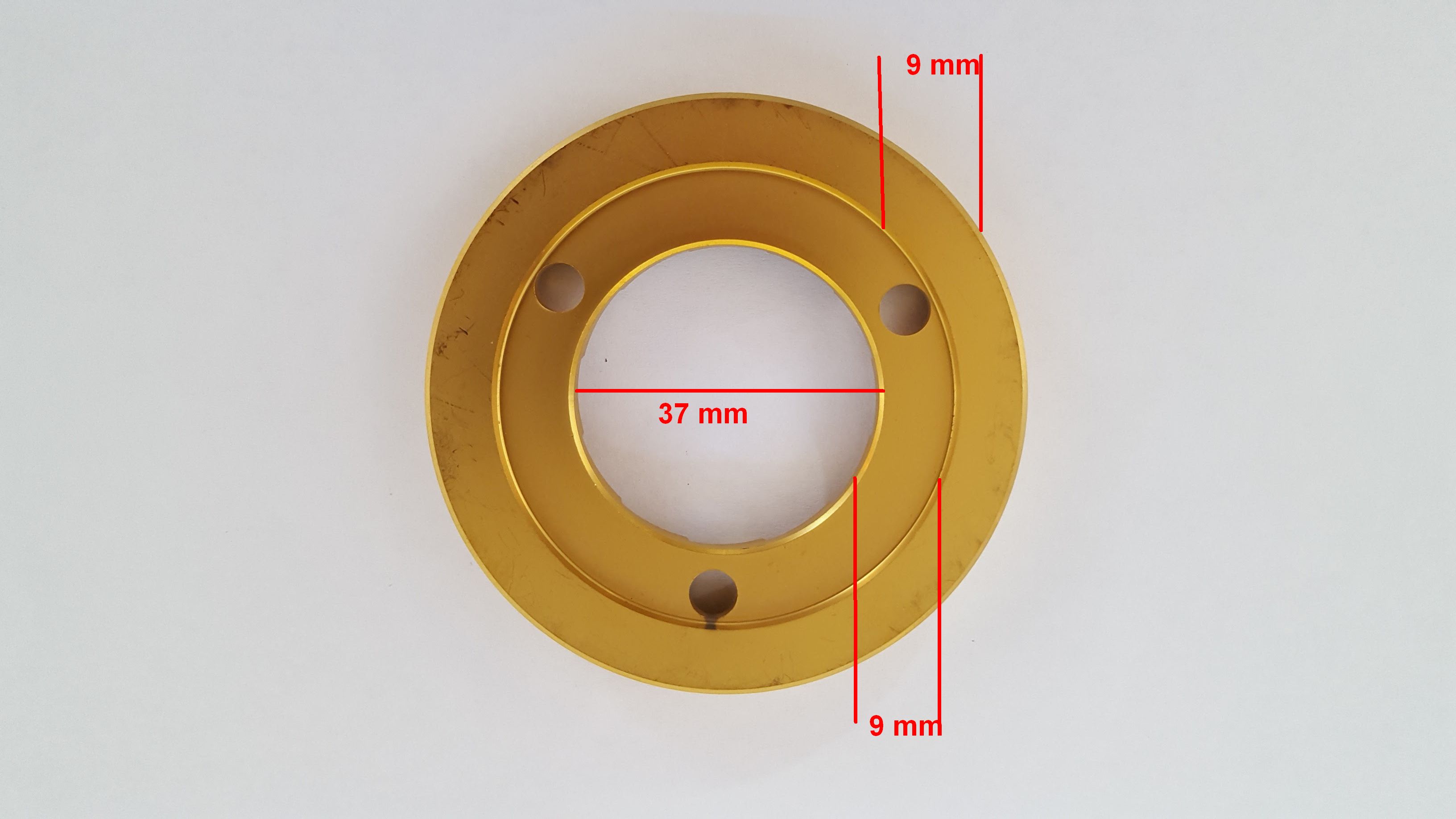

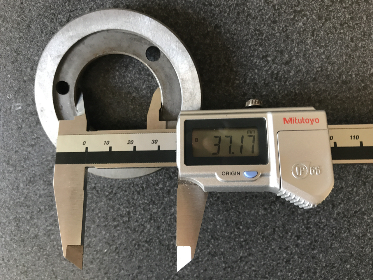

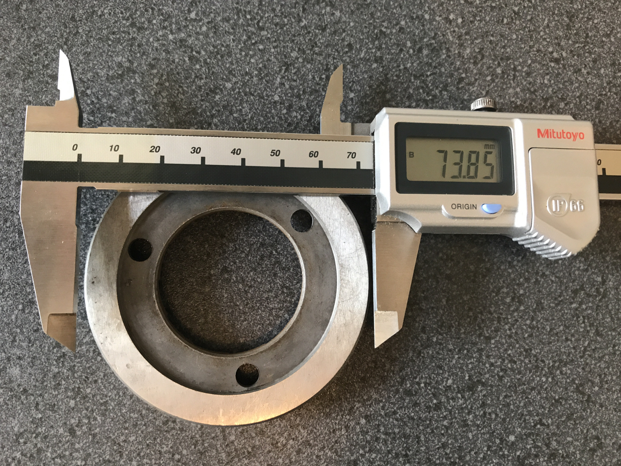

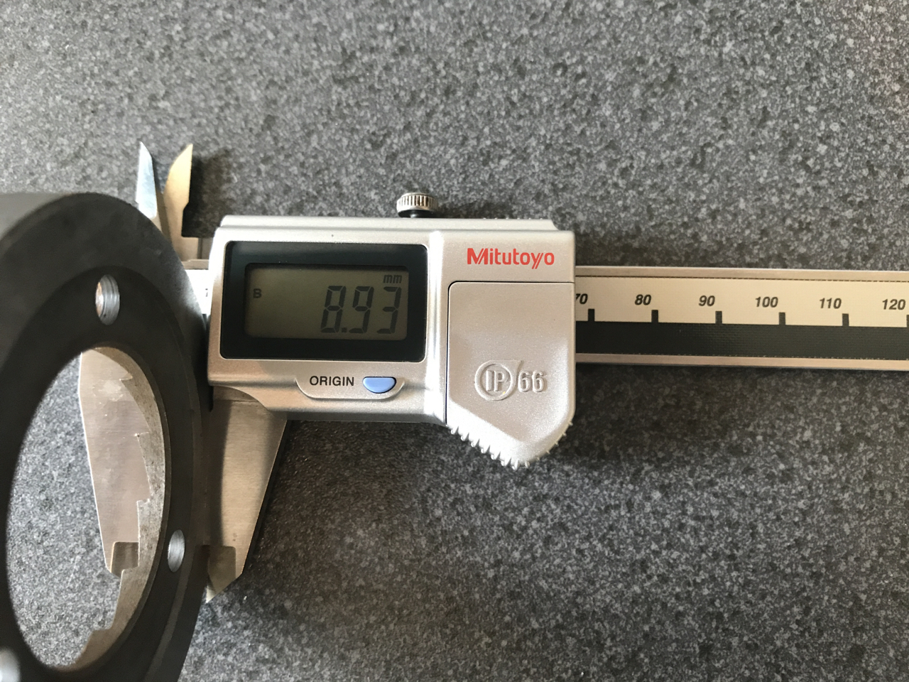

Ben er nog even verder ingedoken en denk dat ik een passende gevonden heb:
1. Onderdelen van de Simonelli MDJ schijven hebben nummer 15080002: http://www.nuovasimonelli.it/images/sto ... demand.pdf
2. Als ik op goolge zoek: "simonelli 15080002" kom ik hier terecht: http://www.nuovadistribution.com/images ... 5-4-12.pdf
3. Hier staat 15080002 is de stalen variant en de 15030057 is de titanium variant
4. Bij Eletro's zoek ik op 15030057: https://www.elektros.it/nl/en/MACMYTHOSLOW_CP.html
5. Mail gestuurd naar Elektro's en had binnen een dag antwoord: 74 x 37 x 9 mm 6. Eigen maten nog een keer opgemeten: 74 x 37 x 9 mm 7. Elektro's mijn foto's ook nog door gemaild: From your pictures the titanium burrs correspond to yours and the thickness is 9 mm
Zie ik nog iets over het hoofd?

Ze zijn dus eigenlijk identiek qua dikte en geen probleem dus om ze na te plaatsen? Ik vraag me af wat Erik dan juist aan de hand had met zijn eerste Olympus?
Heb er indertijd ook over gemaild met Elektros en die zeiden ook dat het geen probleem was. Ze wilde zelfs de prijs van de stalen schijven aftrekken van die van de Mythos als ik die wilde bestellen.
