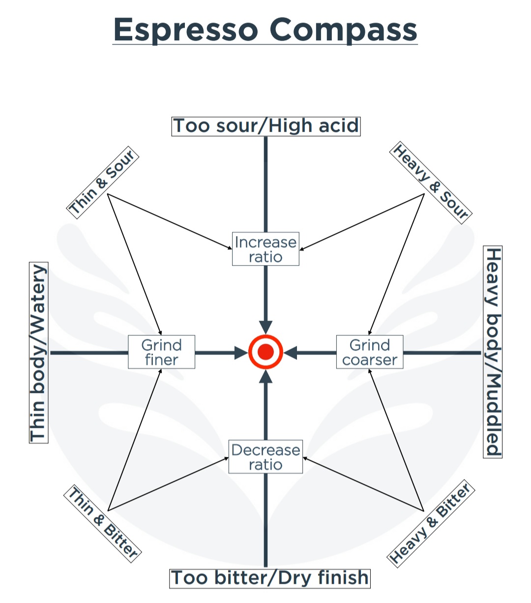

Bobbee zag meteen welk diagram ik probeerde te vinden en stuurde deze toe:
Re: Londinium R24 welke accessoires meebestellen
Geplaatst: do 28 jan 2021, 11:29
door WouterMu
Heb het meteen opgehangen, merci!
Het begint er steeds meer op te lijken. Met 3.5 bar pre-infusie komen de druppels nu nog wat te snel dus even mijn diagram onderzoeken, maar denk inderdaad toch nog iets fijner.
