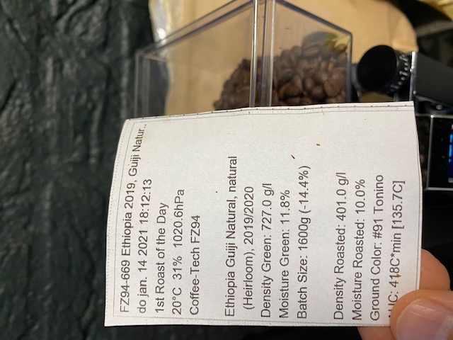

fransg schreef: do 21 jan 2021, 17:20 OK! De enveloppe met Ethiopische boontjes moet nog even gesealed (apparaat staat warm te worden) en dan gaatie nog voor de lichting op de post.
Inmiddels binnen gekregen en vandaag ook in de maler gegaan. Heel erg bedankt Frans wat een super leuke geste!
Ik weet nog niet precies wat ik uit die tekst moet halen, maar ben nog aan het leren.

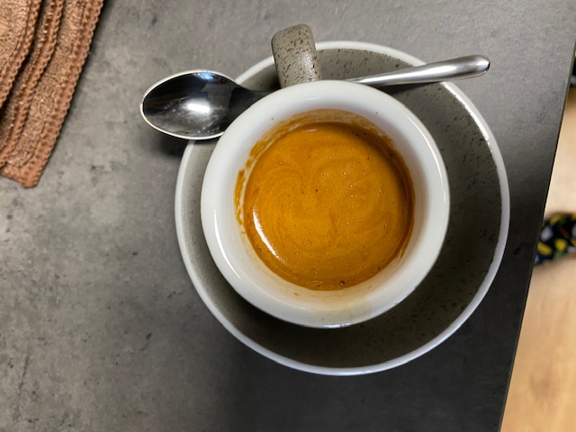

Dit was mijn eerste poging (in de stand waarin de Malabar werd gemalen)
Dat moest fijner want de pre-infusie duurde maar 1 seconde en jullie zien wat er vervolgens gebeurde. Ik heb toch geproefd maar zeer zuur uiteraard.

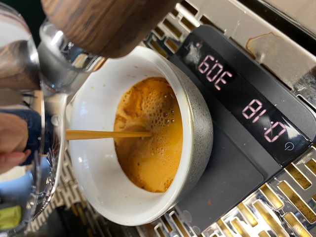

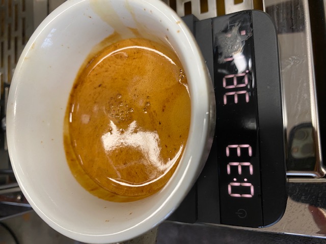

Poging 3 lijkt er al meer op. Frans heb jij tips? Ik heb nu gedaan 18gram erin en dan is 'ie vrij snel op de maalstand toch een stuk fijner dan de Malabar. Ik heb het idee dat ik nog wel wat laat liggen in de bonen. Waar zou ik slim aan doen? Meer dan 18 gram laden of toch nog wat fijner?

Als ik zie dat de doorstroom wat versnelt (zie onder), laat ik niet 30seconde doorgaan maar trek ik de kop bij 25gram al weg.
Ziet er goed uit, mag nog fijner gemalen denk ik, eventueel een wat hogere pre-infusie druk (en daardoor iets hogere temperatuur en aanvangs-zet-druk).
De malabar bonen zijn zulke eigenheimers, die kun je wat maalgraad en doorloop betreft niet vergelijken met andere bonen, en ook merk ik dat verschillende bonen van dezelfde brander in maling/doorstroom meer overeenkomen dan dezelfde bonen van verschillende branders. Dus zeer verschillende bonen van verschillende branders is een gedoe aan omschakelen.

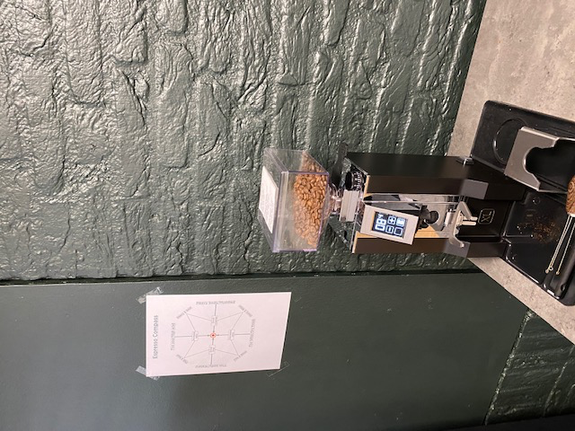

Dit kan je ook helpen:
(hm, bij nadere inzien is dat wat verwarrend, er is een handiger schema, moet ik nog even opzoeken)
