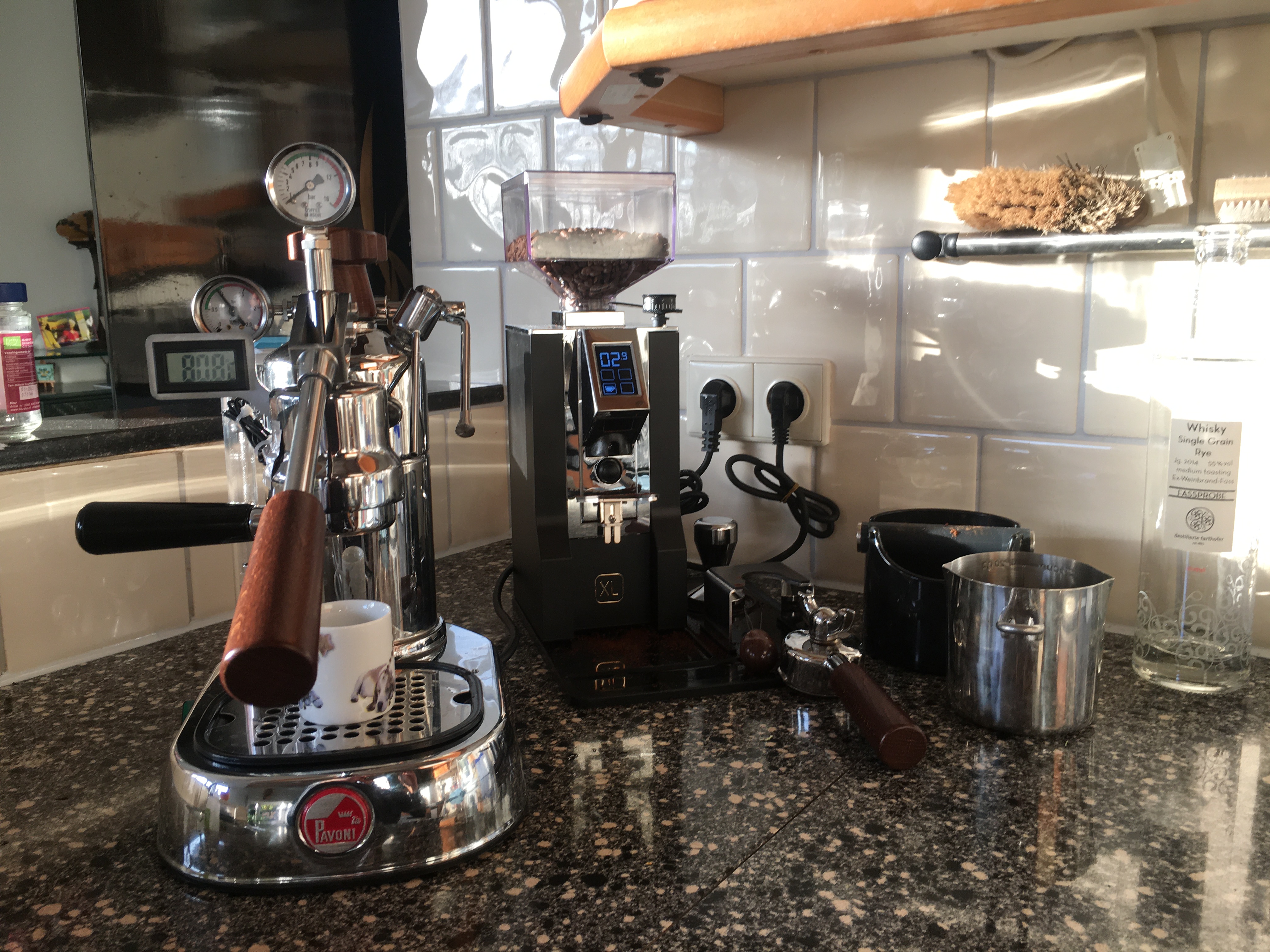

Mooi al die discussie en ja onderwerpen lopen door elkaar. Maar zo kom je soms ook nieuwe info tegen buiten je bubbel :D Hieronder nogmaals de foto van mijn verbeterde La Pavoni, paar maanden geleden gekocht dus 3 gen. Kosten voor alle modificaties: zo'n Eur 300. Iemand zei trouwens dat je de LP niet lang aan kan laten staan, dat de presso staat er dan uitknalt, maar daar heb ik geen last van, kan uren aan staan, boiler blijft dan op temperatuur en de groep blijft rond de 60 graden (van buiten). De kracht van het water is normaal, bij het flushen hou ik een melkkan om de kop heen. De puck ziet er bij mij altijd heel goed uit, vlak, onbeschadigd, ook als ik minder koffie gebruik dan er max in kan. Een screen lijkt mij bij dit 3 gen apparaat dus niet nodig. Een meeting lijkt me leuk, maar gezien de corona regels nog niet mogelijk.
