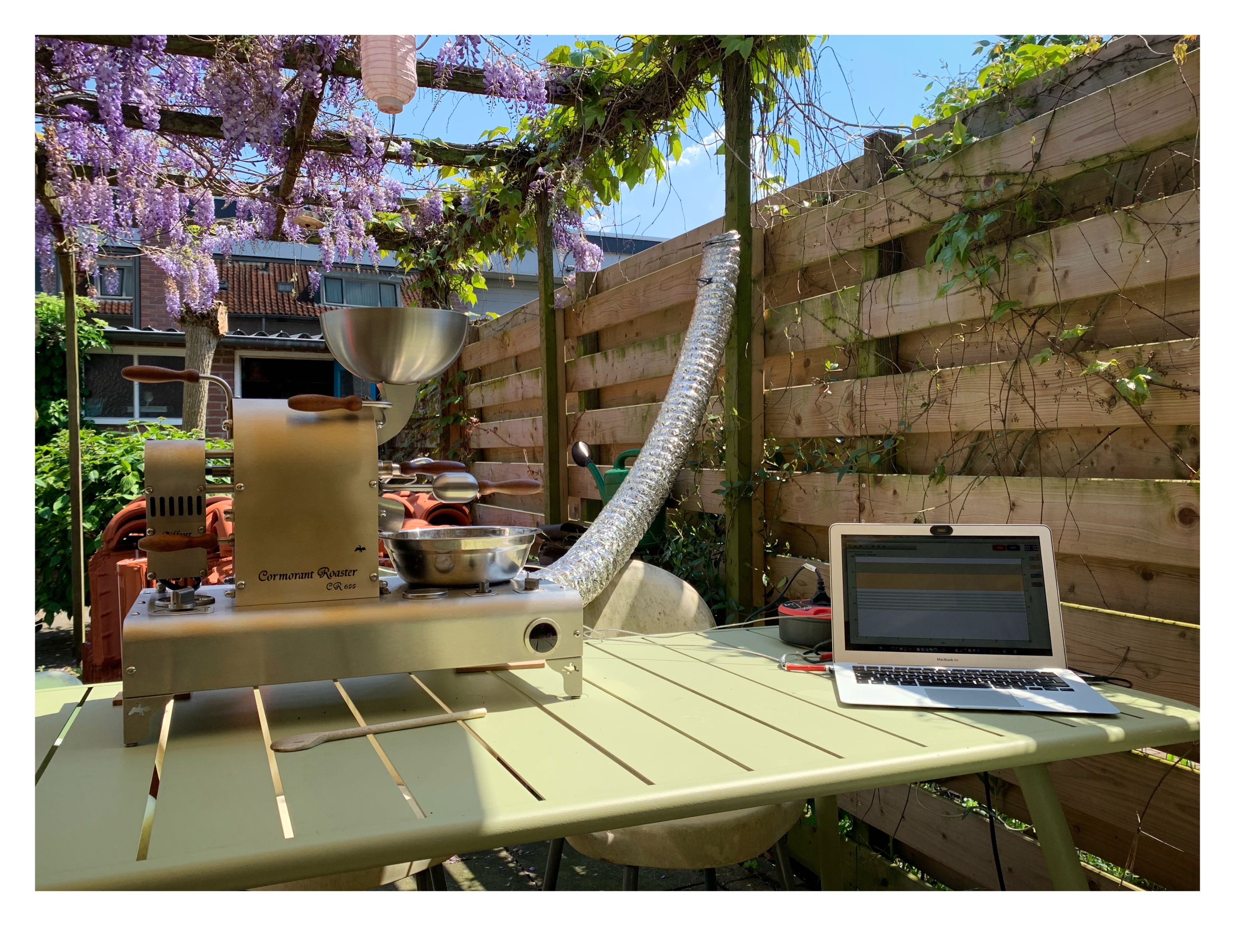

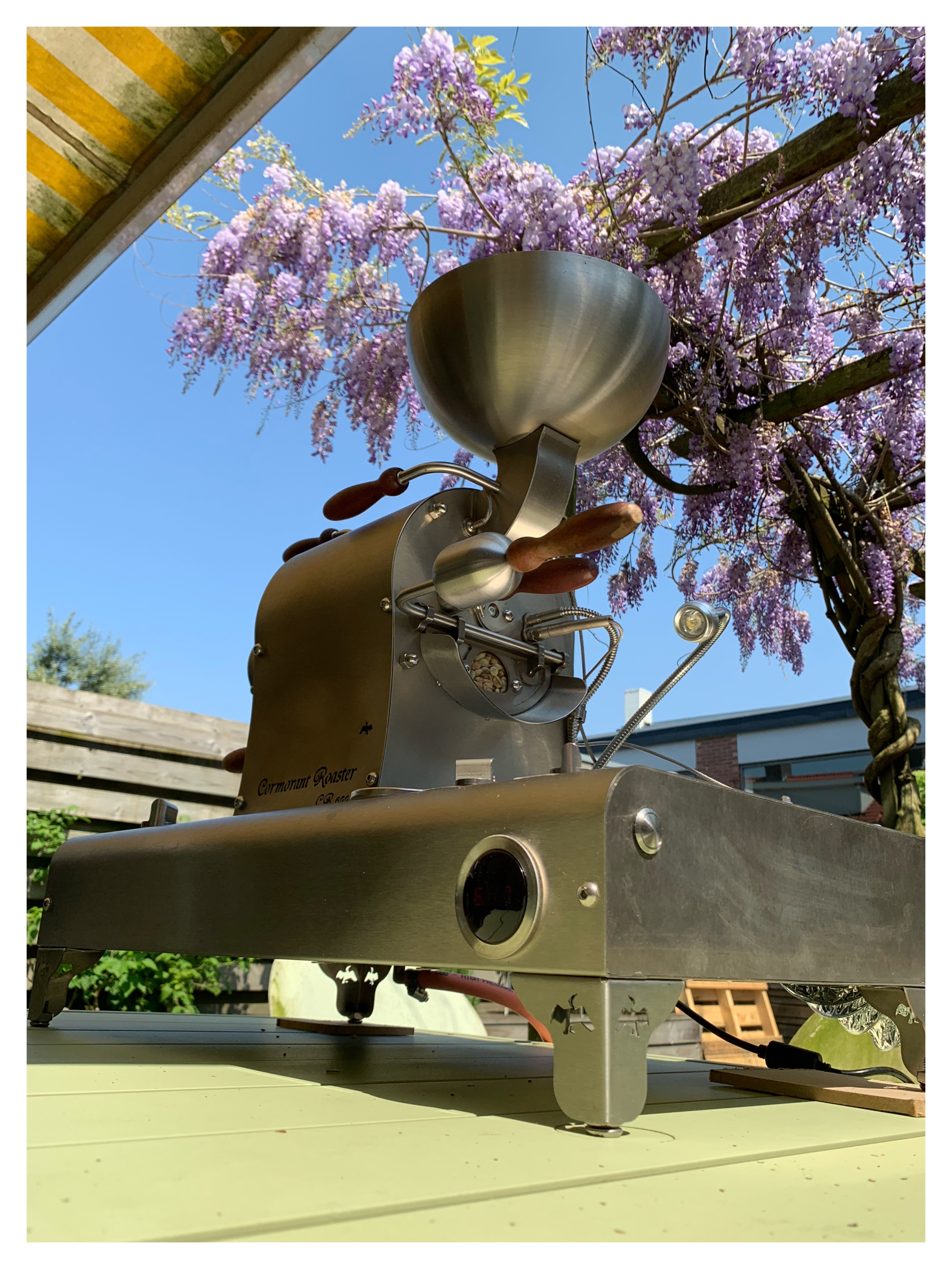

23Vandaag voor het eerst aan de slag gegaan met mijn Cormorant. Wat een vet apparaat. Eerst een aantal batches met "test koffie" om een beetje een idee te krijgen wat ik aan het doen was. Op basis van die ervaringen een klein beetje feeling krijgen van wat ik moet doen het de hoeveelheid gas en lucht.
Daarna toch maar eens wat goede boontjes erin gegooid.
Ik ben erg content met het resultaat! Benieuwd hoe ze gaan smaken.
Mooie machine hoor.
Lekker buiten in de tuin aan de slag. Eindelijk lekker weer.
Ziet er niet verkeerd uit al zeg ik het zelf.
