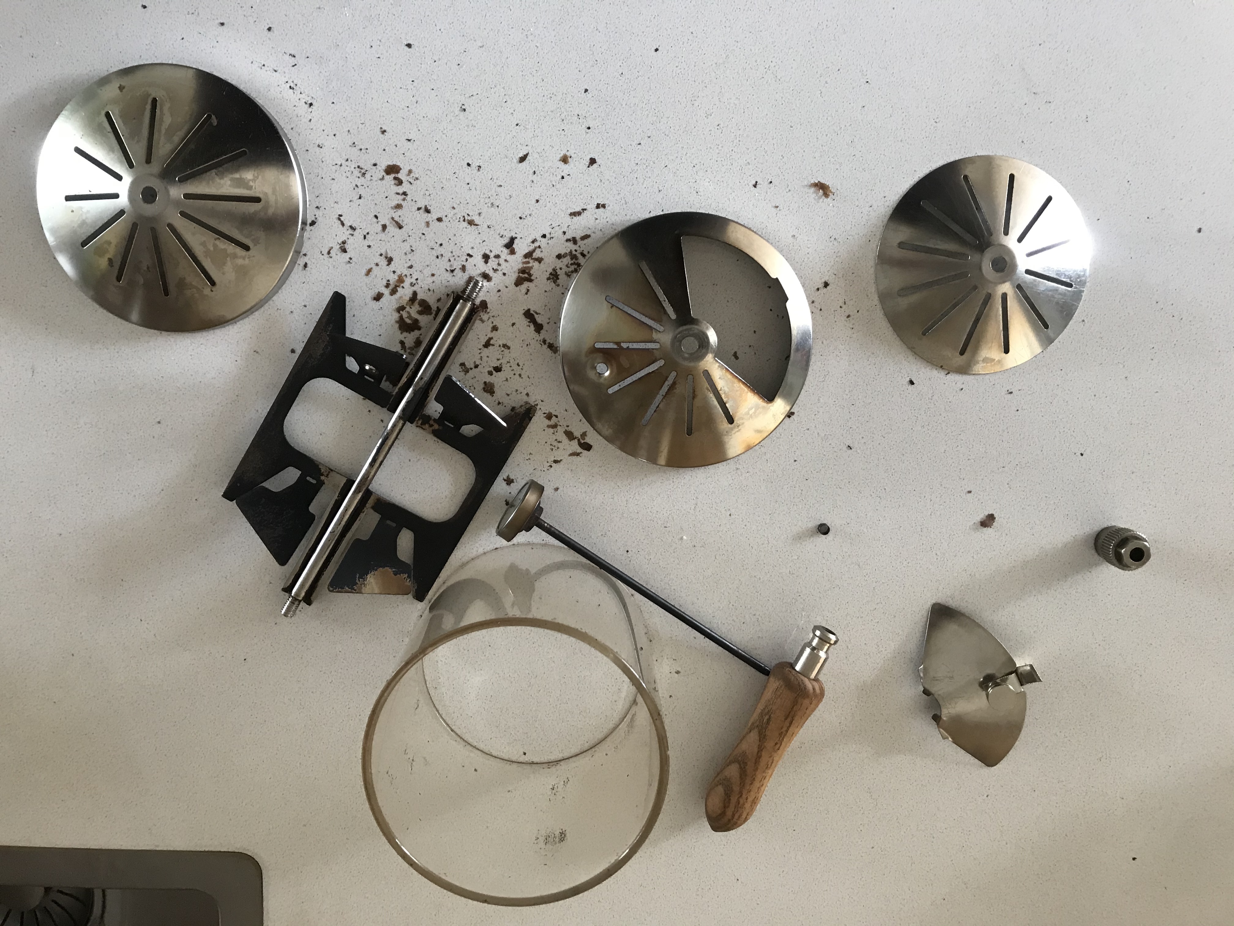

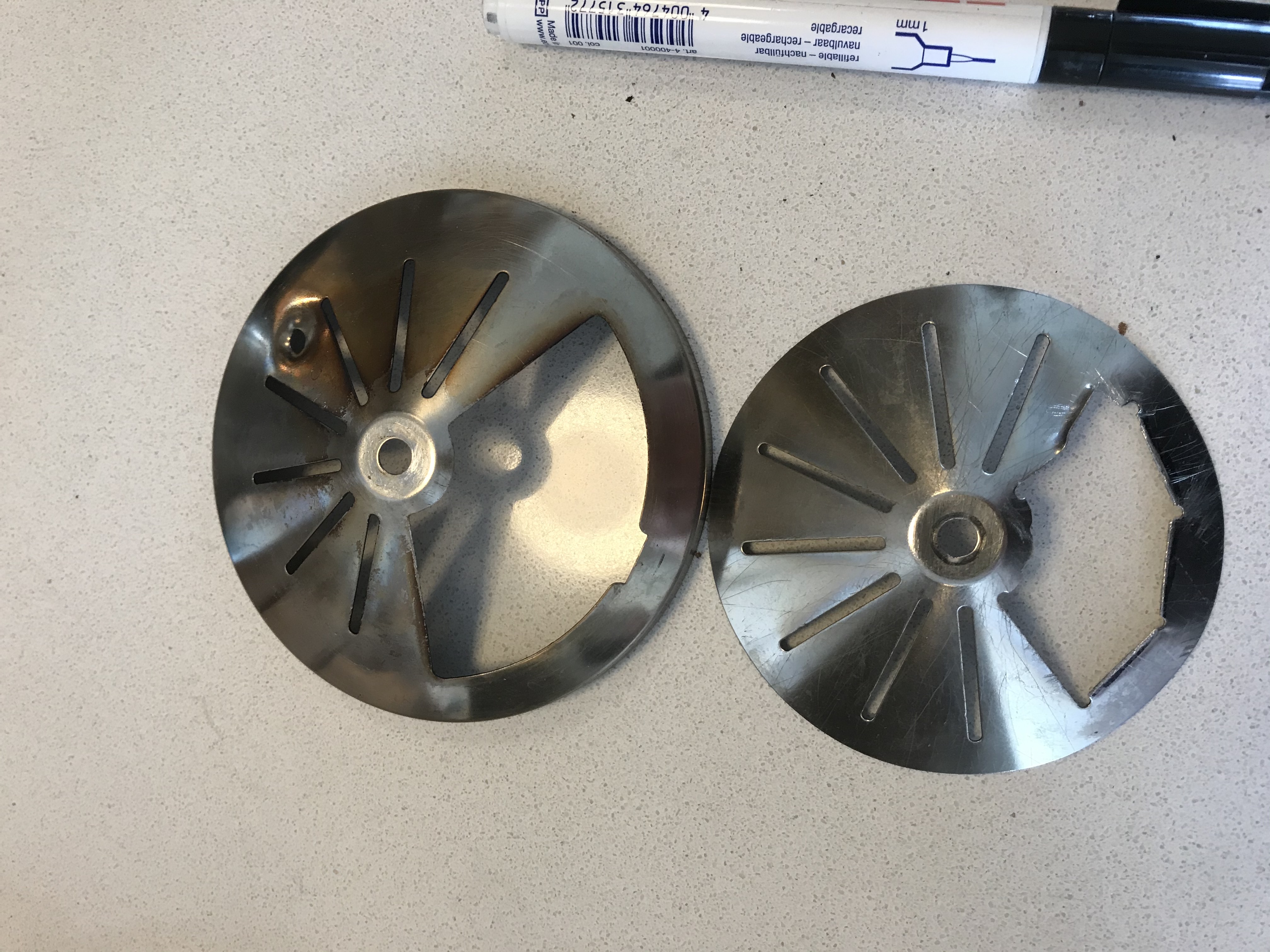

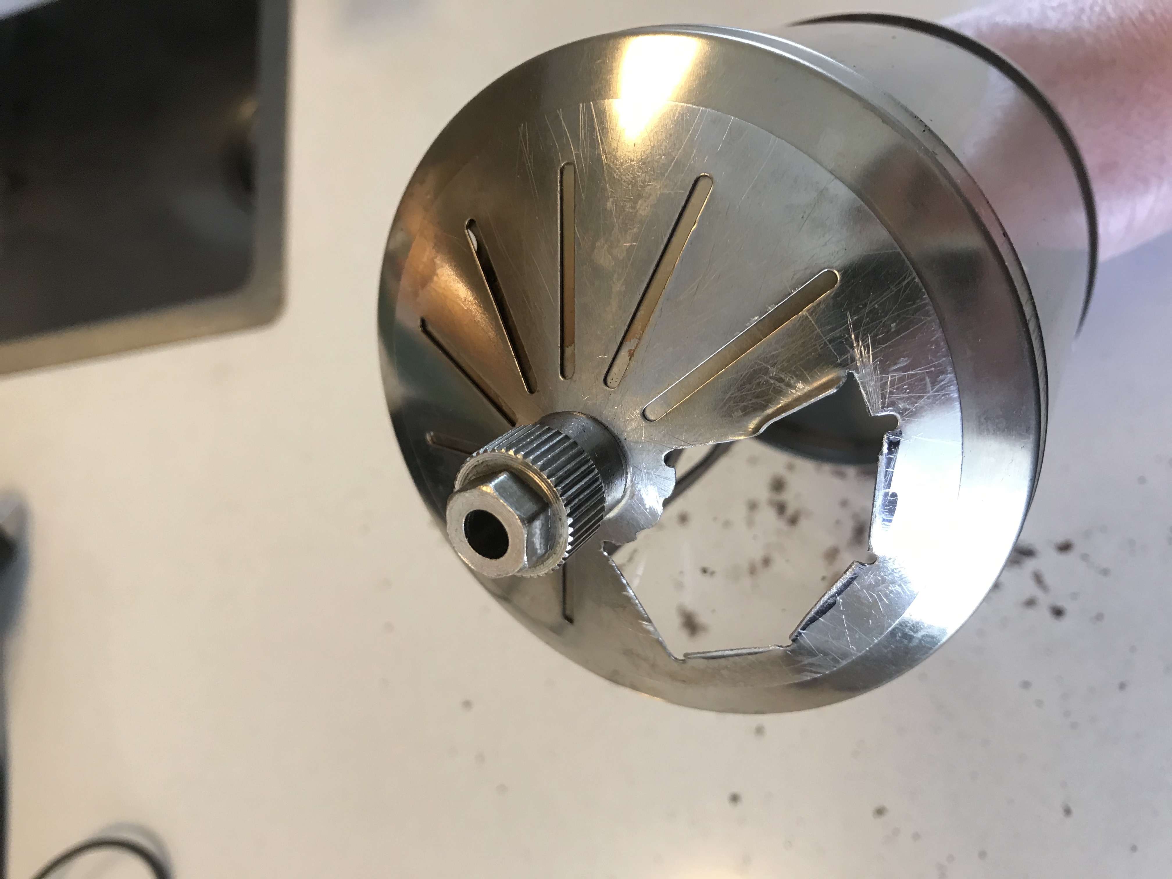

De reparatie die ik had gedaan aan het klepje was wat aan de zwakke kant en liet mij gisteren weer in de steek. Tijd voor een andere oplossing. Dit was zo'n moment dat ik wilde dat ik een dremel had, maar een simpel ijzerzaagje en een boormachine moesten maar voldoende zijn.

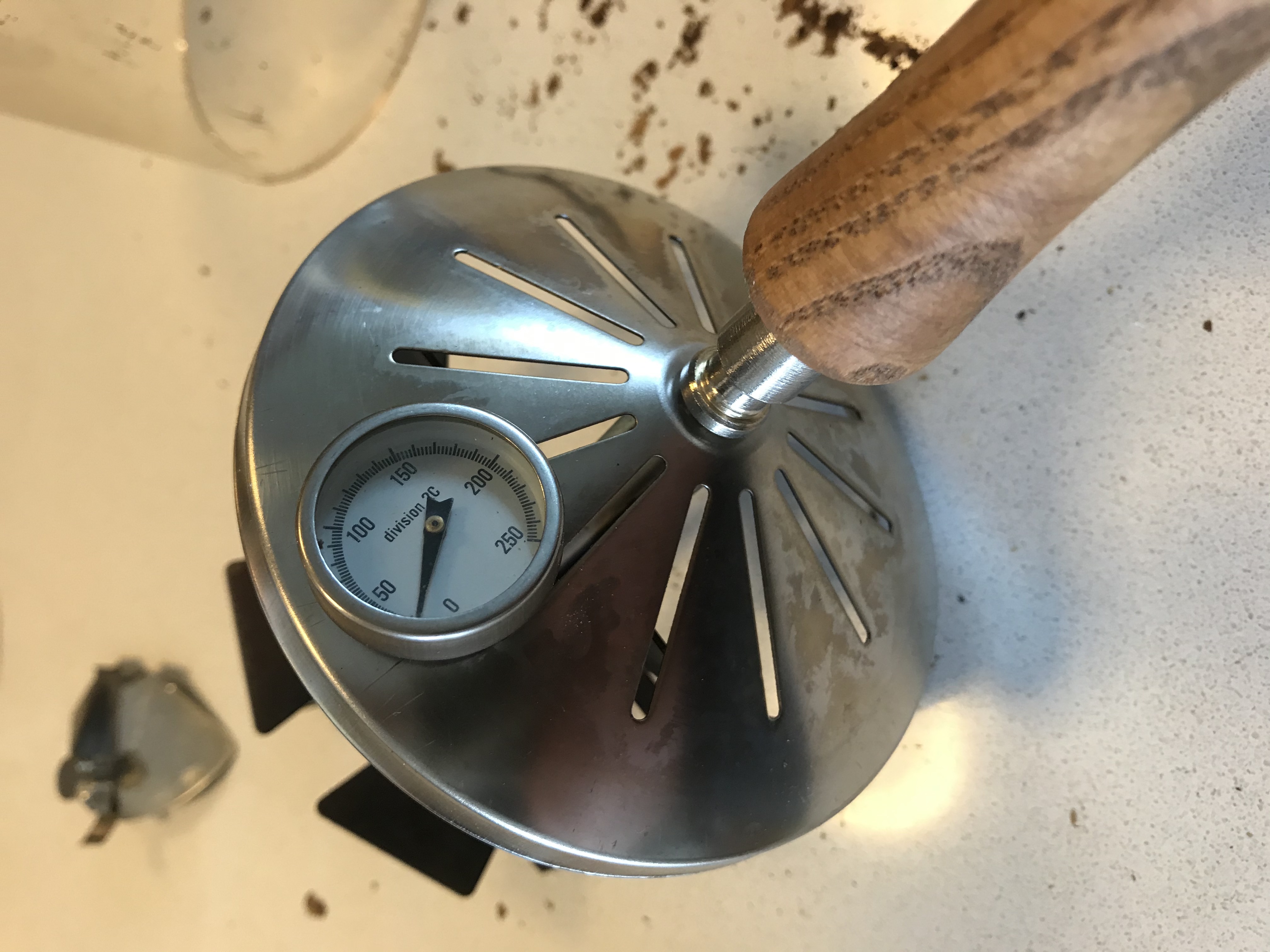

Ik heb de cilinder uit mekaar gehaald zoals ik dat ook altijd doe als ik hem schoon maak. Aan de rechterkant zit er een draaibaar rooster achtig ding. Dat heb ik er vanaf gehaald en ik heb een gaatje geboord voor de thermometer. Die is dus van de linker- naar de rechterkant gegaan. Daarna met een ijzerzaagje een aantal van die lamellen van dat ventilatieroostertje eruit gezaagd. Met een lipje zodat ik hem als schuifdeurtje kan gebruiken. Het krijgt niet de schoonheidsprijs, maar het is uitermate functioneel! Het uiteinde van de as heeft een schroefdraad, dus ik kan op die manier de boel aan- en losdraaien.

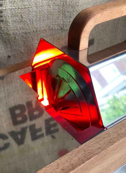

Ik heb inmiddels twee keer gehad dat de lamp er ineens halverwege het branden mee ophield. Waardeloos, want dan is die batch bonen meteen rijp voor de kliko.
Ik doe altijd drie rondes met ongeveer een minuut of zeven a acht er tussen waarin ik aan het koelen ben en even een kwastje er langs trek om wat schoon te maken. Ik denk dat mijn brandgedrag teveel gevraagd is voor de Boca. Een kwartier verder en hij doet het wel weer, maar ik vind het een beetje onvoorspelbaar en irritant. Waarschijnlijk is er met een enkele batch branden niets aan de hand, maar gaat de lamp over verhitten doordat ik er teveel van vraag.
