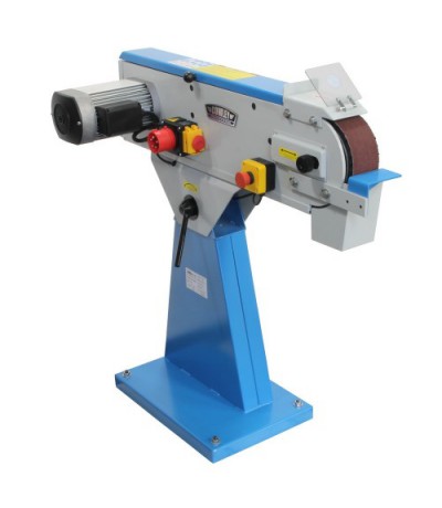

35Ha Marc,Marcje schreef:Mooi ding! Waar heb je die vandaan?
Dit is een Batko 1400XL, zie deze link.
https://batkomachines.com/nl/bandschuurmachines/
Probleem is dat ze vrij duur zijn. Ik zat er al een tijd tegenaan te hikken, maar uiteindelijk heb ik een 1.5 kw motor op marktplaats op de kop getikt. Daarmee kun je de kosten zo'n 125 euro drukken als je de bandschuurmachine zonder motor koopt.
Het werken met een bandschuurmachine is echt een genot. De band neemt namelijk de vorm aan van het werkstuk, waardoor je echt heel snel een perfect resultaat kunt behalen. Ook zijn er banden in alle smaken verkrijgbaar, waardoor je altijd wel iets kunt vinden dat bij je bewerking past.

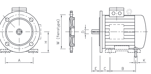

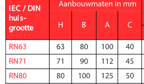

37De motor moet de volgende specs hebben:Marcje schreef: Ik ben ook op zoek naar een dergelijk apparaat.
Idd prijzig, maar erg fijn om mee te werken. Batko kende ik niet, ga MP ook eens in de gaten houden!![]()
Vermogen: 1.1-1.5 kw (niet meer of minder);
Snelheid: 2800 rpm;
Een as van 19 of 24 mm mét een spie;
Voor de aanbouwmaten van de motor, zie onder (RN80 is de goede maat). Als je deze maten neemt, past de motor 1:1 op de bandschuurmachine. In het andere geval moet je wat aanpassingen doen, maar dat moet geen probleem zijn.
