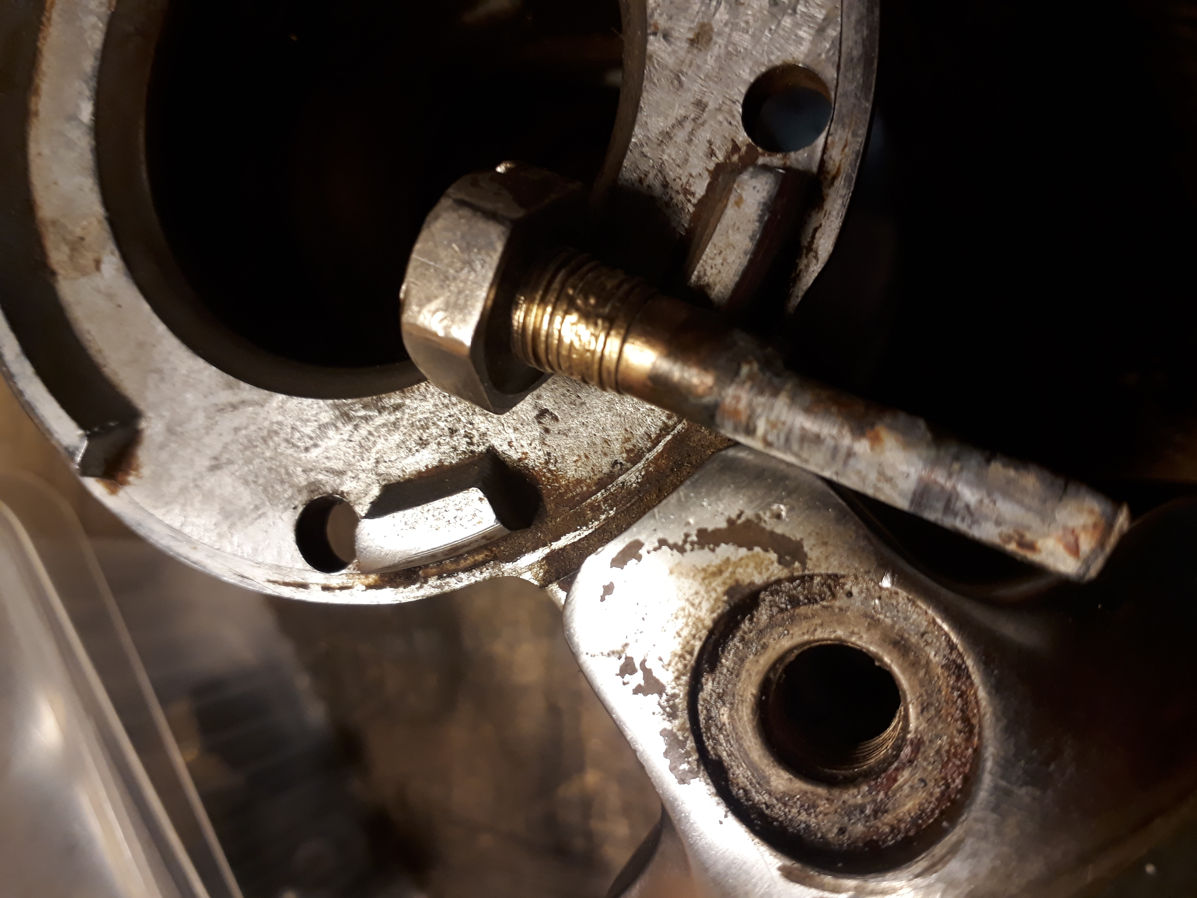

LS,
Ik heb vandaag de groep van El Presidente eraf gehaald. Beetje balen dat de halve stift bovenin geen 1/8 draad meer heeft en daardoor niet meer vastgeschroefd kan worden. Eens kijken of die nog verkrijgbaar zijn en anders moet er toch een laag zilver op en een nieuwe draadtap..
Cheers TY

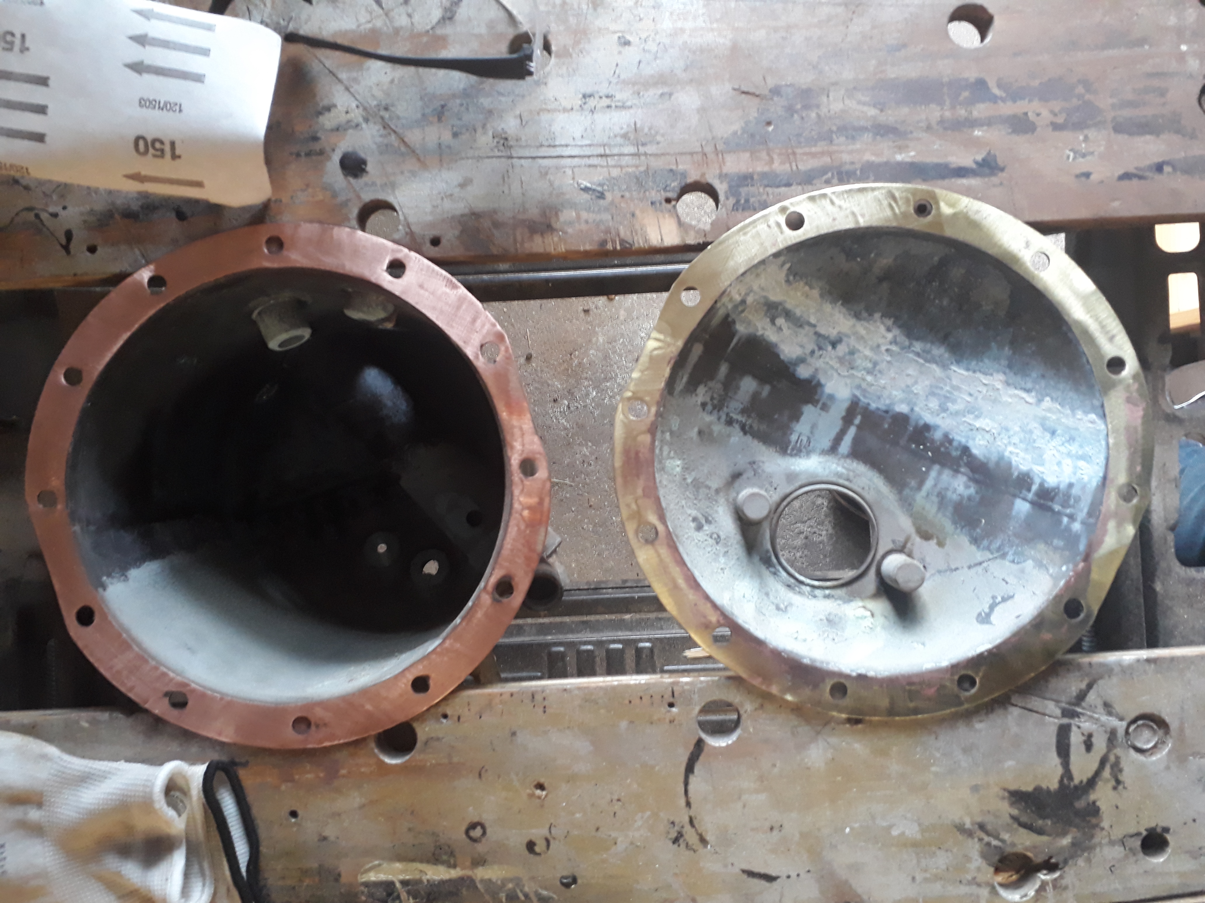

10LS.,
Ik heb vandaag de flensen van de boiler mooi geschuurd. Nog wat peuterwerk en goed vlakken en dan kan-ie naar de glasparelstraler.
Cheers, TY
