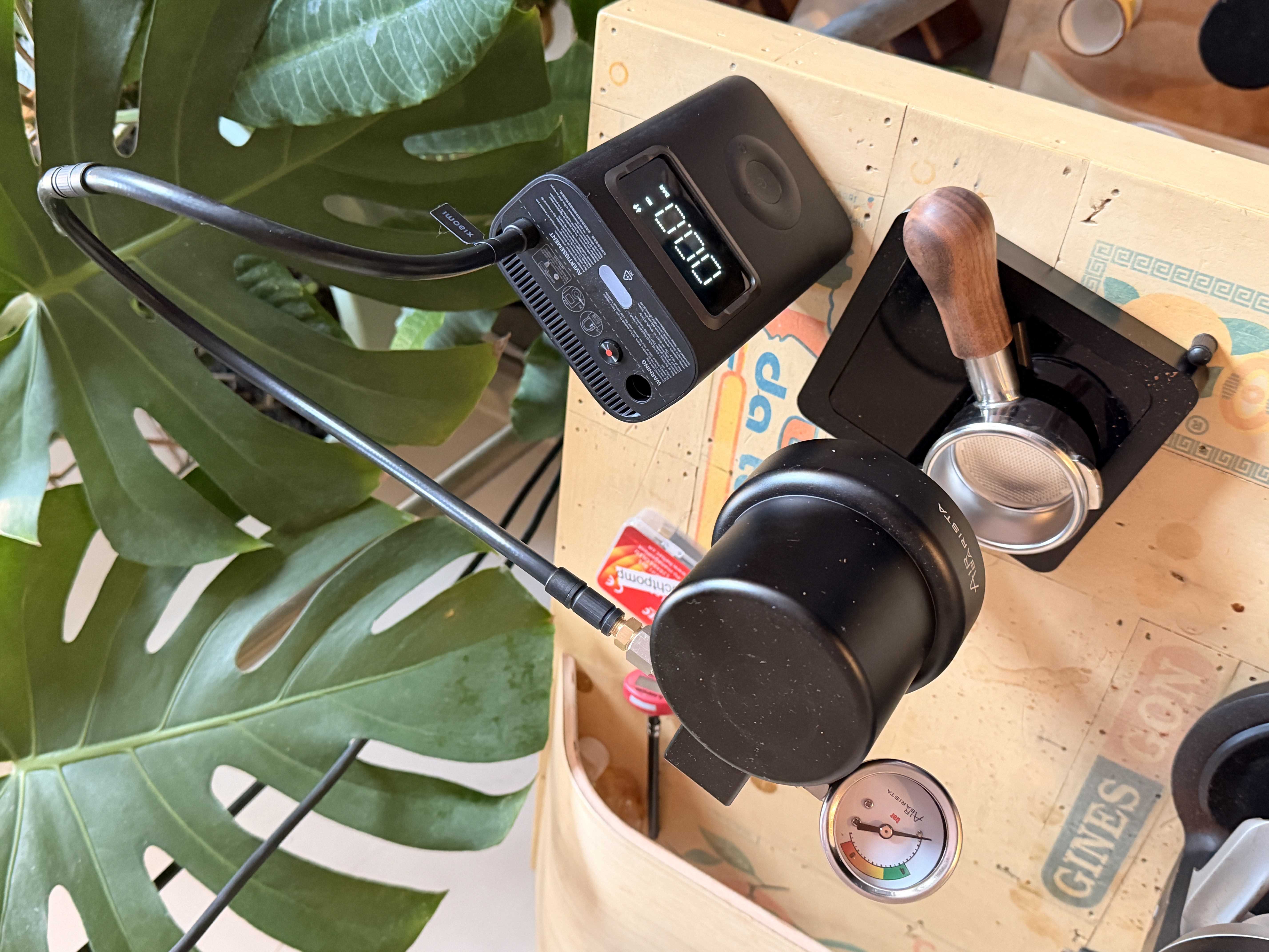

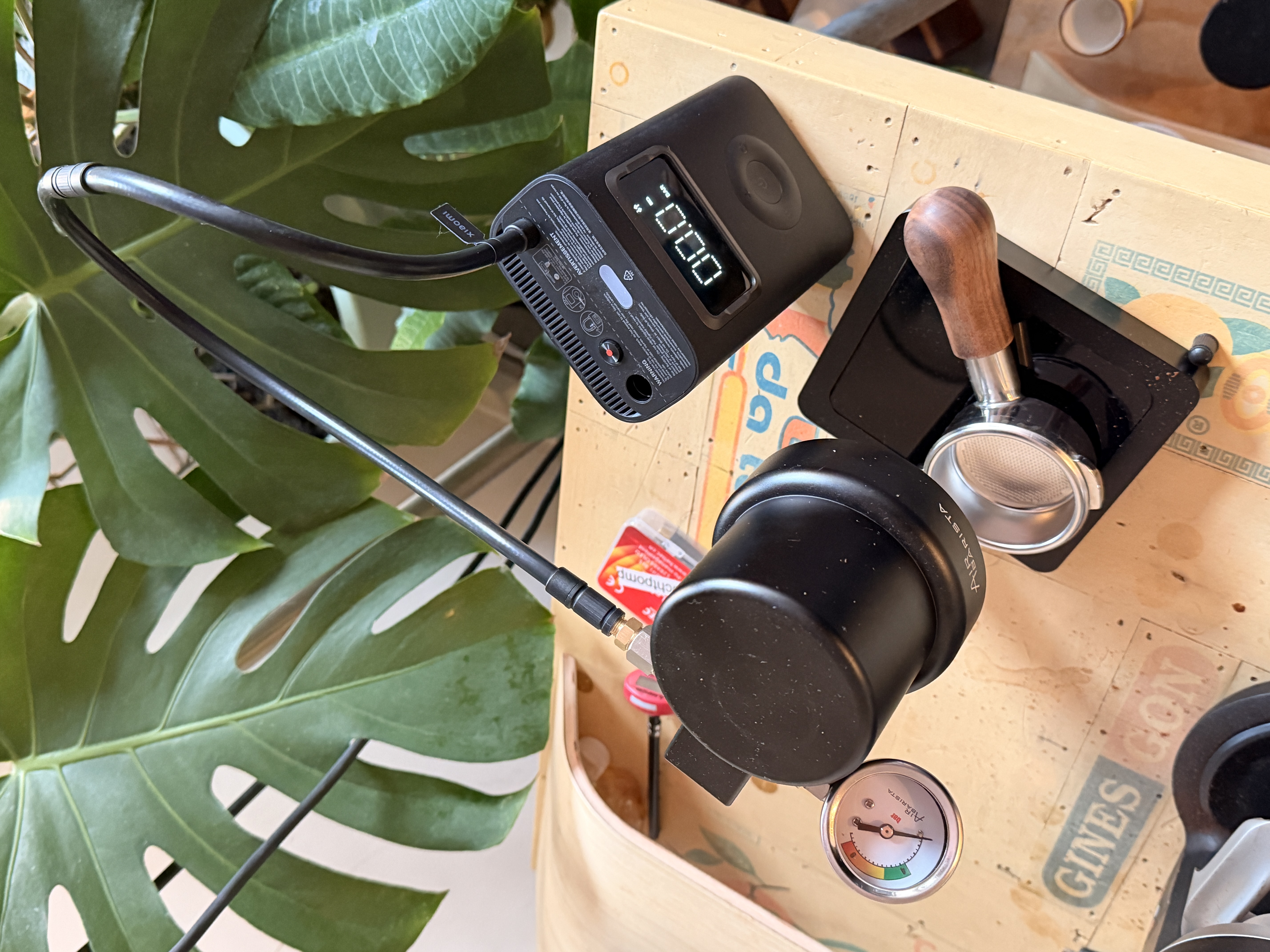

[youtube_short]https://youtube.com/shorts/LrUqYTKDRPM? ... rUrPitDMaY[/youtube_short]
Grappig met de pomp. Maakt wel meer herrie dan ik zou willen en is ook onrustiger voor de puck. Je ziet de manometer trillen. Als ik de pomp stop dan valt de druk ook snel weg en de extractie is ook sneller als ik de druk dan weer opvoer.
Met de pomp vereist denk ik meer handigheid en met de CO2 cartridges is het heel precies te regelen, geluidloos bovendien.

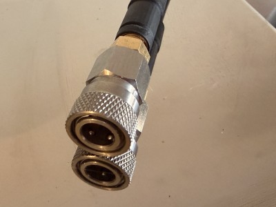

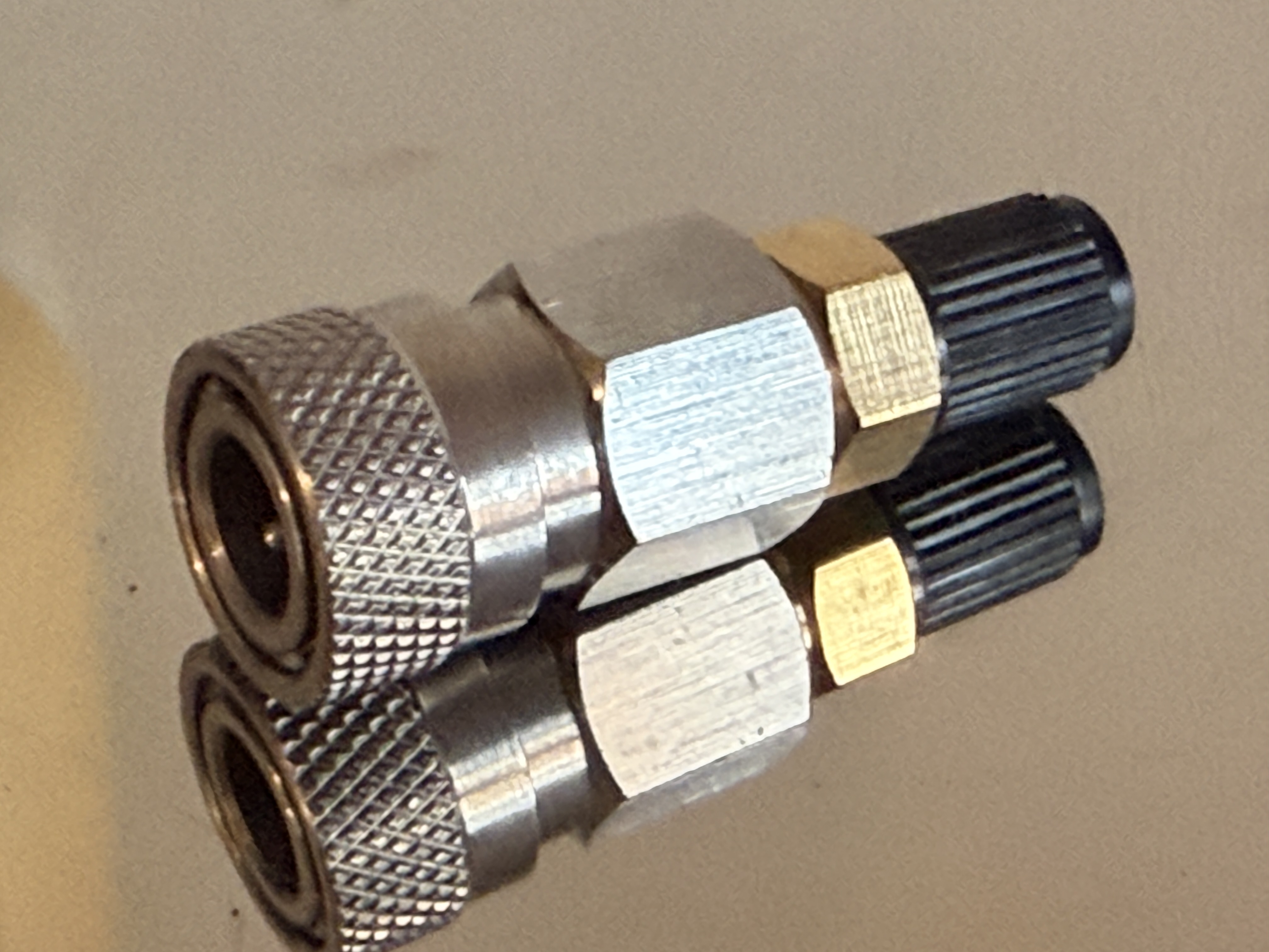

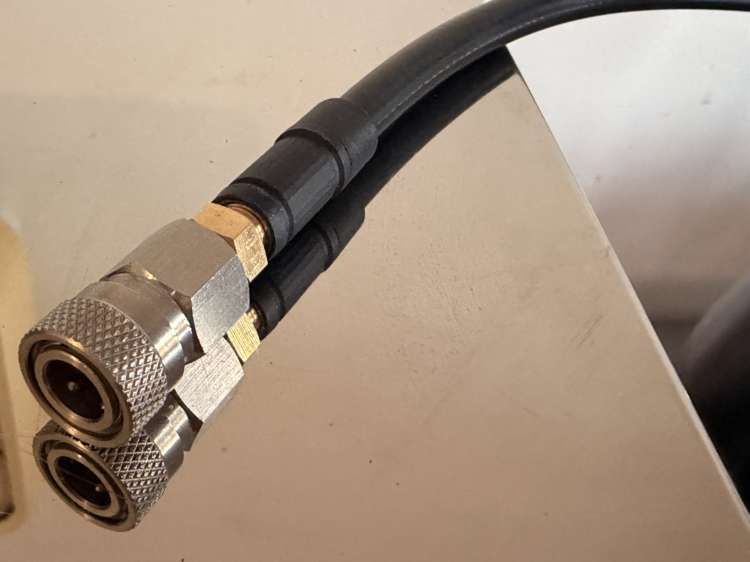

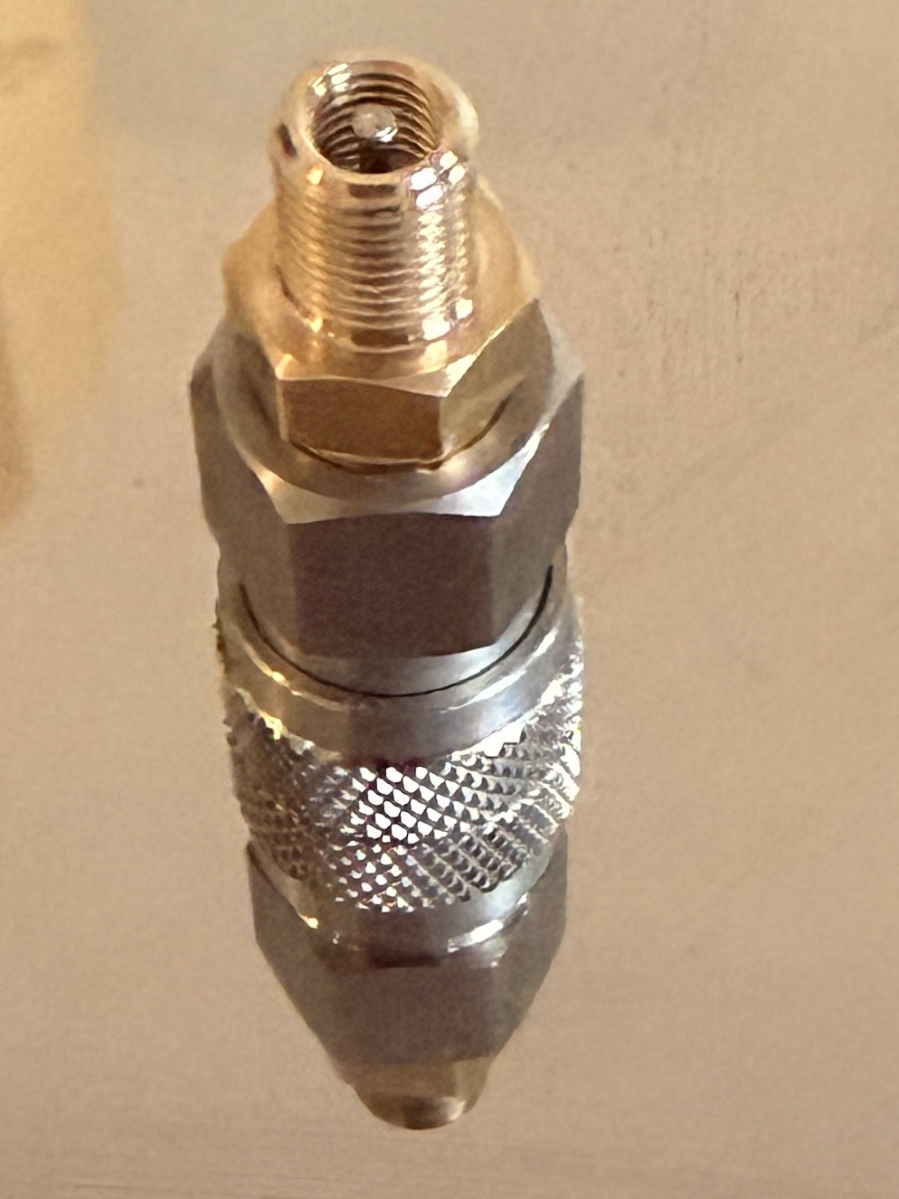

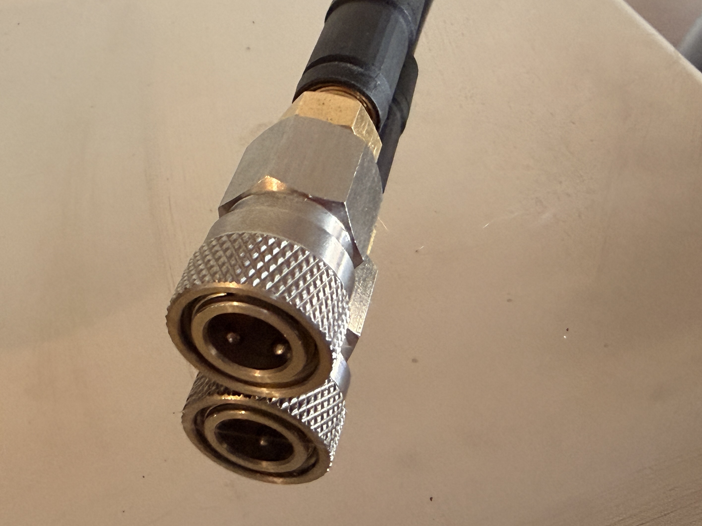

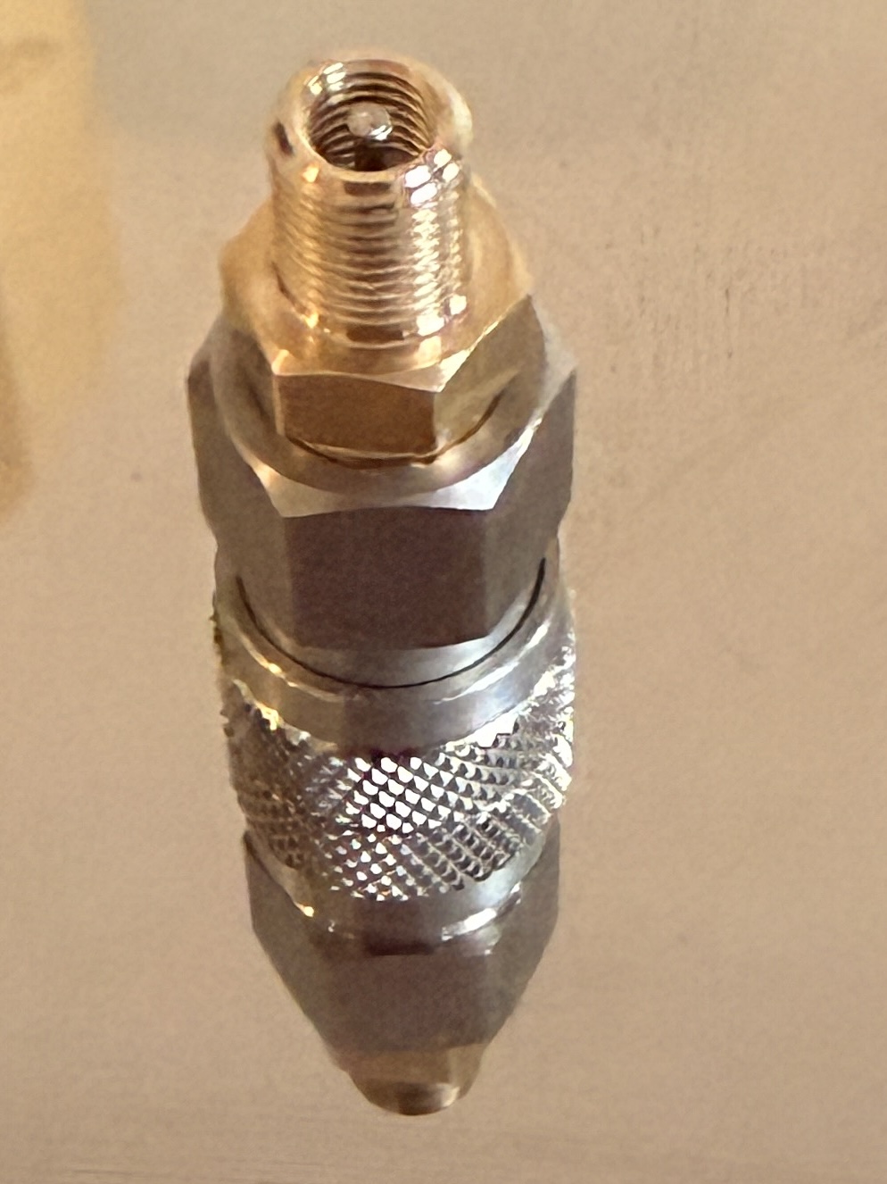

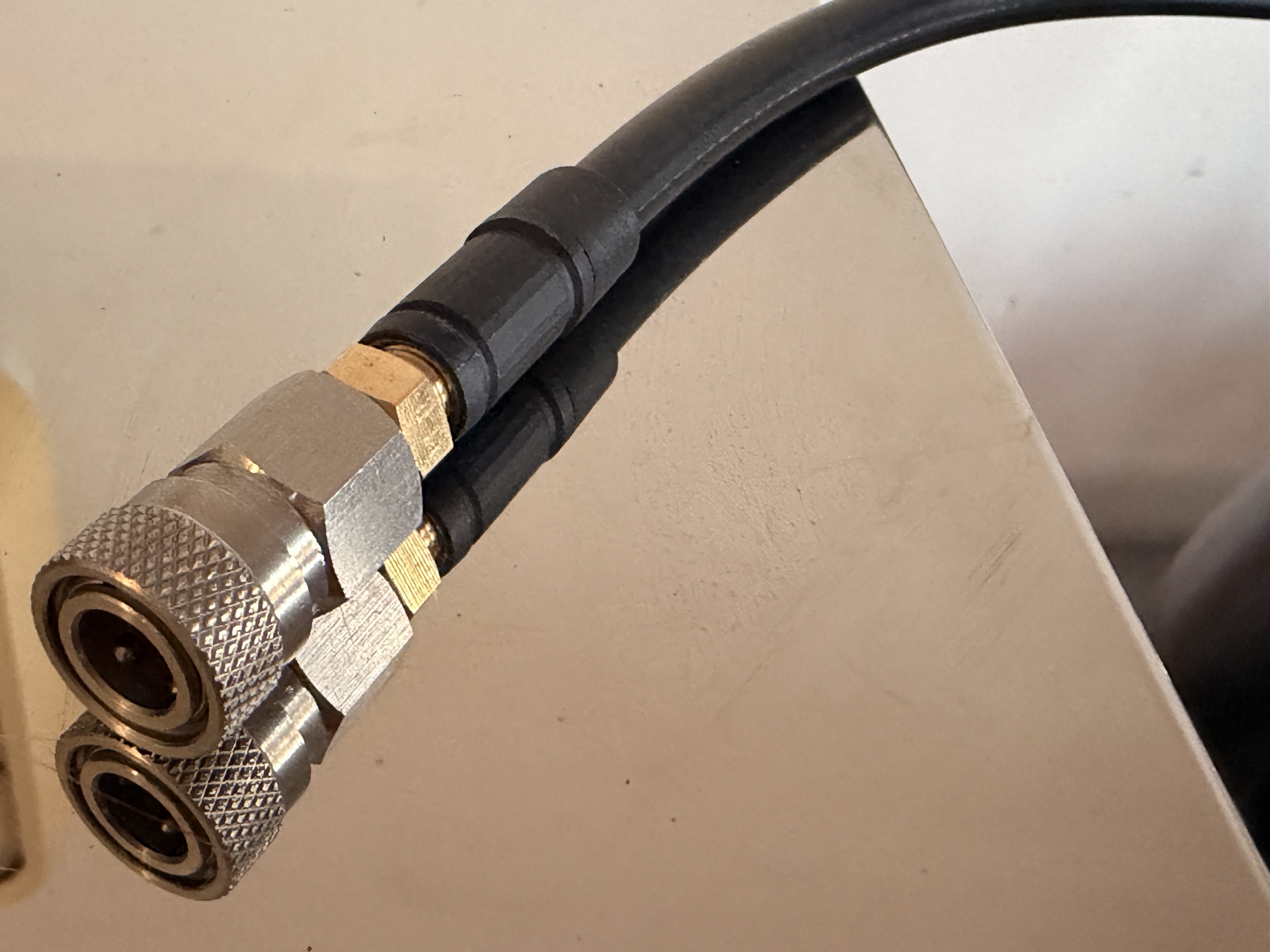

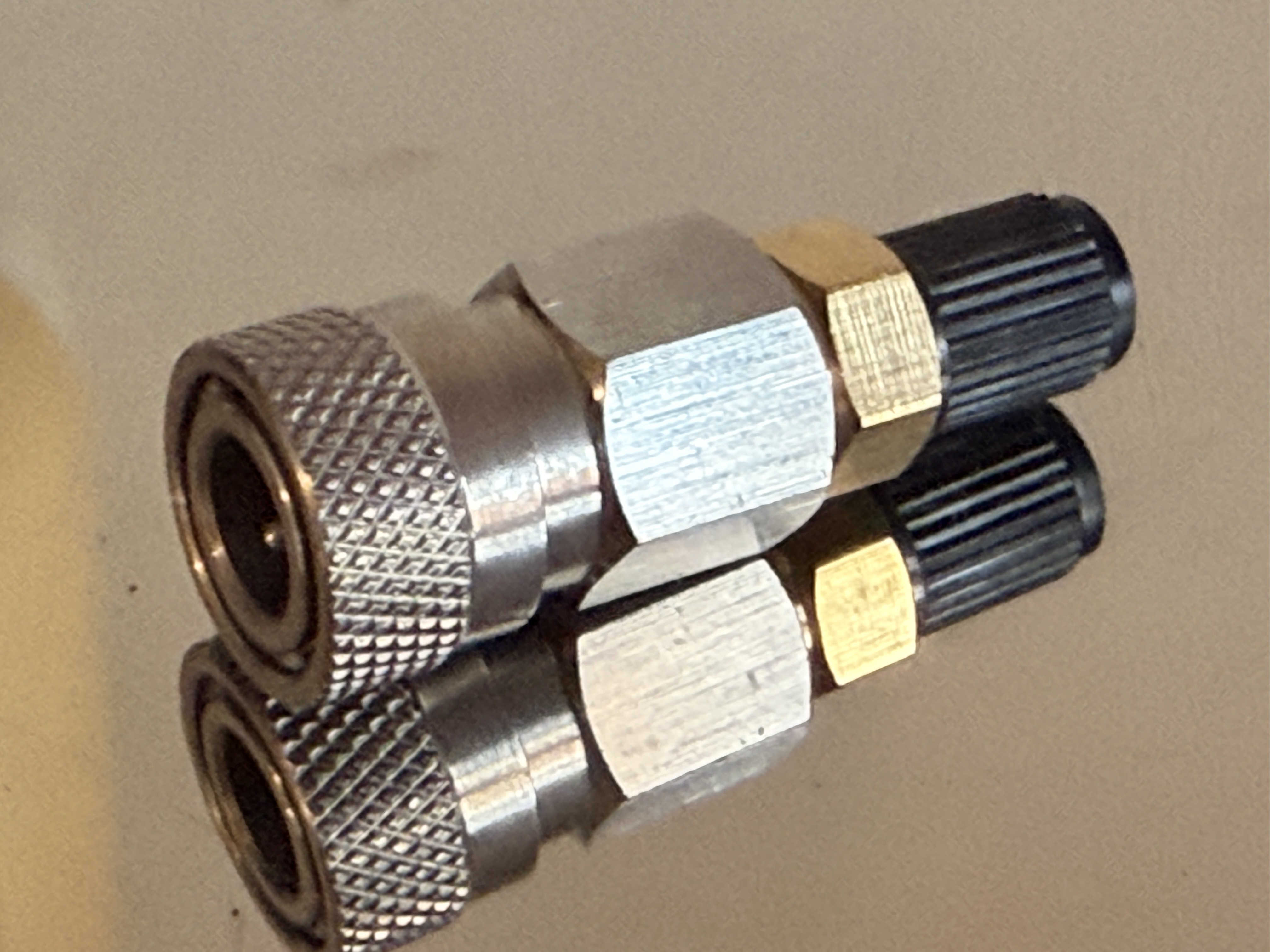

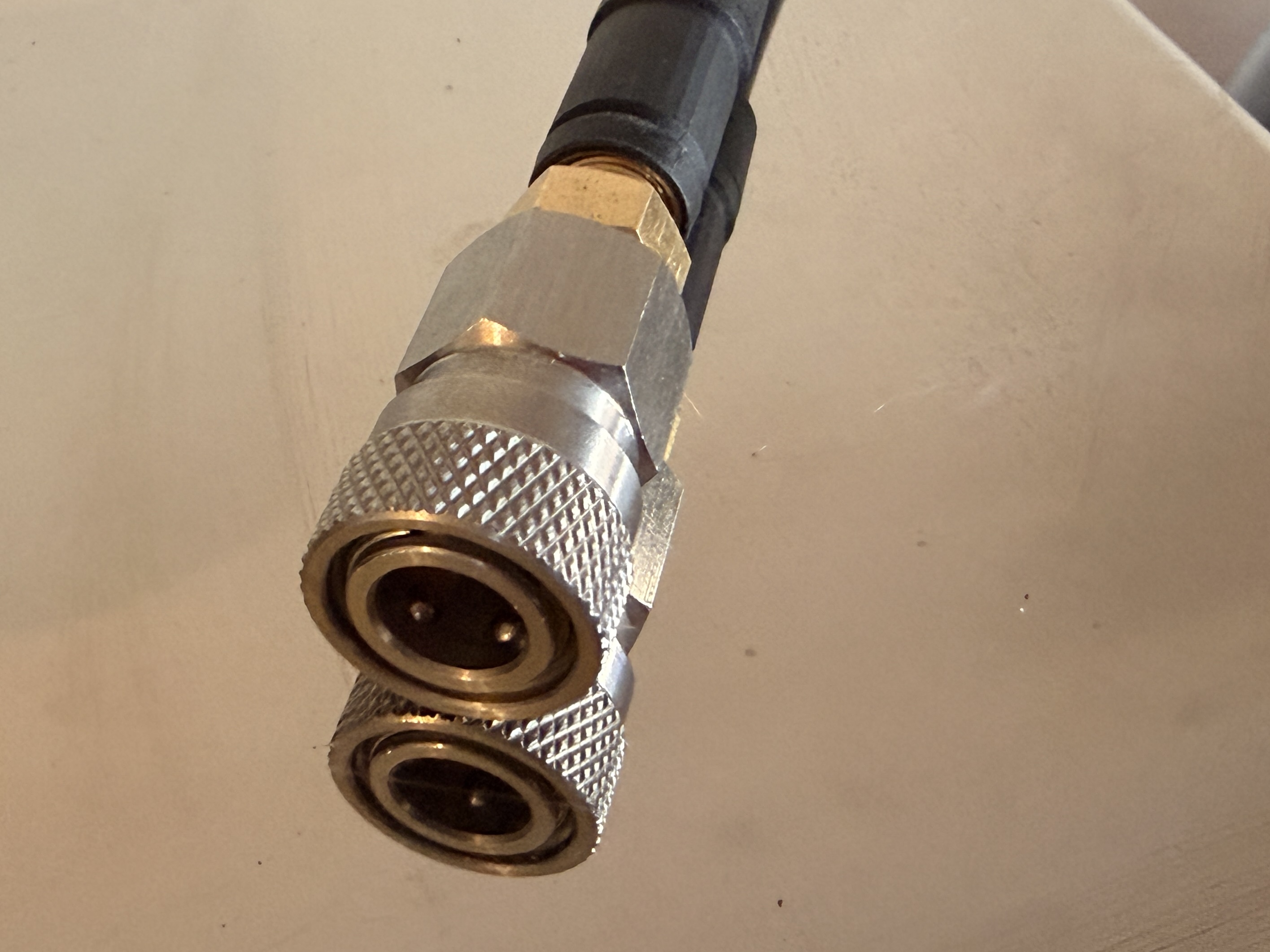

Als ik de pomp aansluit dan zit de 'afstelknop" die aan de CO2 capsulehouder zit er niet tussen.
Ik denk dat het anti-terugslag-ventilium er wel tussen zit, als ik kijk naar de aansluiting waar het slangetje op wordt gedraaid. Je ziet daar een naald-achtig palletje, het is dus geen gewone opening. Op een van de close ups hierboven te zien.
Mogelijk moet ik de aansluit slang minder diep indraaien en dat daardoor het anti-terugslag-ventilarium de druk binnenshuis houdt.
