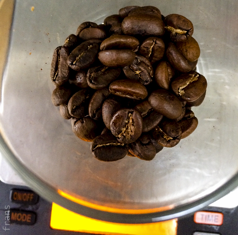

37
seels schreef:
Vrij donker toch?
Een foto is niet goed te beoordelen indien we niet weten wat de ingestelde witbalans was. De camera zal vermoedelijk de donkere stukken wat doen oplichten, wat is te zien aan het plastic van de weegschaal dat wellicht zwart was en nu wat lichter is weergegeven.
Indien ik het donker op de foto weer wat bijwerk worden ook de bonen een stuk donkerder. Je zit her en der dat het vet uit de bonen is gedrukt, hetgeen eveneens kan wijzen op een harde donkere branding.
