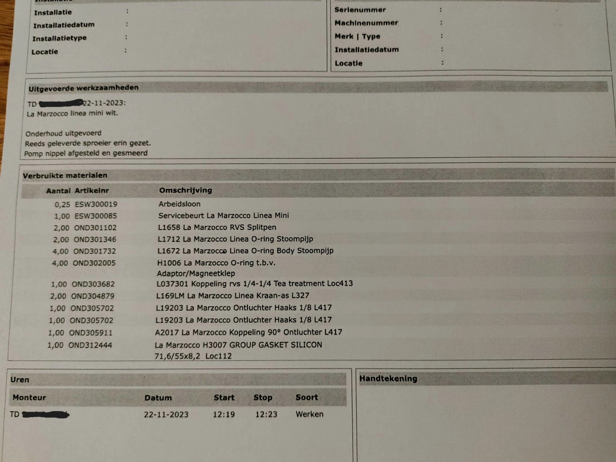

Mijn Linea Mini is deze week 2 jaar oud geworden en mocht op voor zijn eerste onderhoudsbeurt. De laatste dagen hoorde ik wat gesis en geplop, wat na een simpele tip om het vacuum ventiel even aan te draaien verholpen was.
Zo te zien zijn alle O-ringen (10x) rondom de kranen en boiler en de asjes van de draaiknoppen vervangen. Daarnaast zijn een nieuwe vacuum breaker geplaatst (op de foto's rechts aan de boiler) en een siliconen groepsring. Ook heb ik een kleinere restrictor laten plaatsen (0.8mm naar 0.6mm) die de watertoevoer beperkt. Standaard is de Linea Mini flowrate nogal sterk wat kanaalvorming in de hand werkt. Consumenten La Marzocco's (o.a. Mini en Micra) worden met een grotere (0.8mm) nippel geleverd omdat deze eerder verstopt kan raken door slecht water. Meeste horeca La Marzocco machines worden met de kleinere nippel geleverd omdat bij speciaalzaken water beter geoptimaliseert wordt en machines vaker onderhouden.
Oud: Nieuw: Heb voor de rest geen spoor van kalk kunnen ontdekken en de machine zag er na 2 jaar dagelijks gebruik nog perfect uit, dus dat is ook de bevestiging dat Oscar90 bilt zakjes goed hun werk doen. Voor die vacuum breaker zul je iedere 2 jaar wel terug moeten komen, maar voor de rest verwacht ik eigenlijk niet zoveel onderhoud nodig te zijn. De machine oogt en functioneert na 2 jaar nog als nieuw en hoop er ook nog 10+ jaar mee verder te kunnen.
