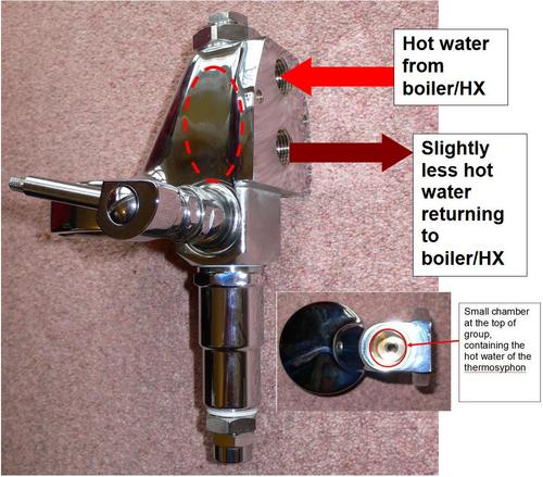

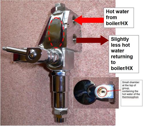

Je moet het water uit de boiler op enigerlei wijze de E61 in knotsen. Door de in- en uitgang van de HX op een E61 te benutten zorg je ervoor dat de zetgroep kalmpjes opwarmt en de flow in de HX houdt die mooi op temp. Met de pressostaat of de PID die boilertemp bestuurt kun je ook die HX beïnvloeden.

Bij bijna alle dubbele boilers volgens mij loopt de vulleiding voor de koffieboiler door de stoomboiler (Heat Exchanger) zodat er voorverwarmd water de koffieboiler in stroomt. Het element daar hoeft dan minder hard te werken om de temperatuur in de koffieboiler constant te houden. De thermosiphon van de E61 zit gewoon aangesloten op de boven en onderzijde van de koffieboiler (zonder HX). Dat water is dus onder de 100C, en daarom loopt een dubbele boiler vaak wat koud (in tegenstelling tot een HX machine).
De enorme massa van de E61 stabiliseert natuurlijk de hele boel. Helaas moet iets met een grote warmtestabiliteit (koelt langzaam af) helaas ook lang opwarmen. En andersom; iets wat heel snel opwarmt, koelt ook snel af.
