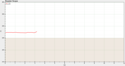

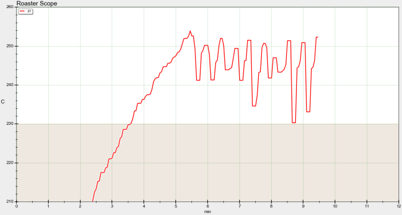

Weer wat voortgang gemaakt.
Ik loop dus te prutsen met een Raspberry Pi die ik wil gebruiken om de Gene Cafe (en de Bezzera) een wat minder grote dode temperatuursband te laten hebben. Waarschijnlijk gaat de koffie niks beter smaken, maar ik vind het gewoon leuk om te doen ;)
Het onderstaande is gemeten met een k-type thermokoppel in de uitlaat van de Gene (naast z'n eigen temperatuur sensor), een Mastech MS 6514 dataloggertje en Artisan software.
Voor de aansturing van de heater had ik een simpel programmaatje genomen die middels pulse width modulation via een SSR de heater aanstuurt. Ik had een frequentie van 10Hz genomen en kon handmatig de duty cycle (in procenten) instellen.

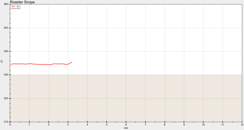

Eerst de standaard opwarmcurve van de Gene tot 235grC.

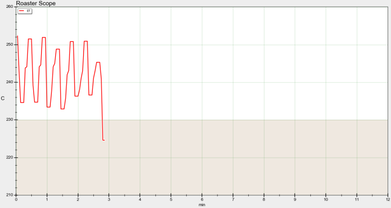

De Gene geeft dan aan dat de temperatuur schommelt tussen de 230- en 235grC, maar dat lijkt in werkelijkhied groter te zijn; een graad of 20. Ook lijkt er een temperatuurs offset te zijn, maar dat kan ook aan (gebrek aan) kalibratie liggen.

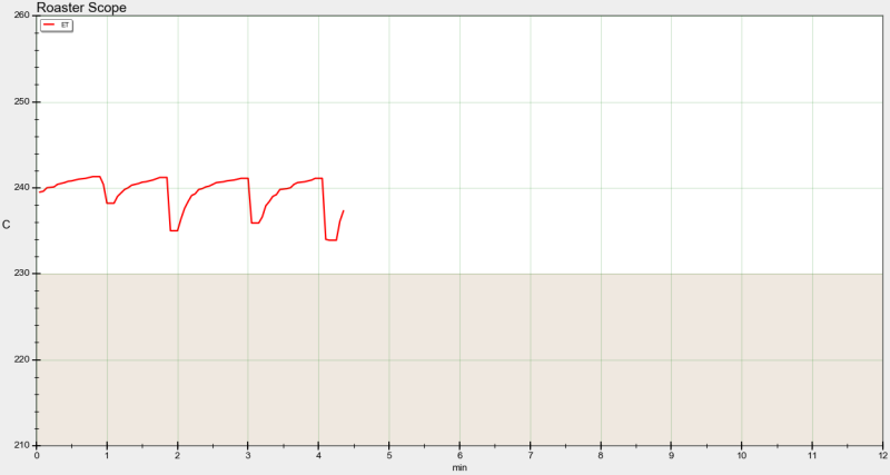

Ingezoomd zijn de schommelingen goed te zien: Toen heb ik de Raspberry Pi erbij gezet en via PWM de aansturing van de Heater op 70% gezet, dat gaf dit beeld: Minder heftige schommelingen dus, maar wel een tragere response, zoals was te verwachten.

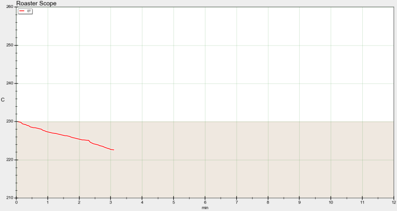

Toen doorgegaan naar 60%: Hier bleef de temperatuur bleef dalen, dus 60% is te laag om de drum op temperatuur te houden. De sweetspot voor een (lege) drum lag dus ergens tussen de 60 en 70% PWM bij vol heater vermogen

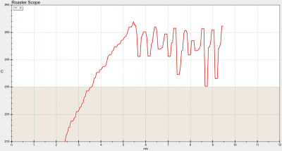

Vervolgens de Gene op 250grC gezet (om niet in z'n eigen regel algoritme te komen ) en handmatig de aansturing van de heater gemanipuleerd.
Hij bleef rond de 67% mooi vlak; plus/min een graad Celsius: Met PWM krijg je hem dus mooi constant.
Dat was natuurlijk allang bekend, maar ben blij dat het met een eenvoudig test opstellinkje al aardig werkt.
Nu nog 'even' een net programmaatje produceren die het helemaal zelf gaat doen...
