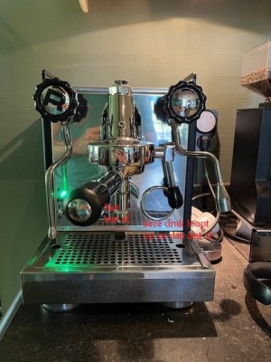

Mijn machine lekt telkens wat vloeistof bij het aflaatventiel, ter hoogte van de groepcollector (zie afbeelding). Ik zie dat de druk op de manometer oploopt tot ongeveer 1.2 à 1.3 bar, waarna het ventiel opent en er voornamelijk stoom en wat vloeistof ontsnapt. Dit herhaalt zich continu.
Daarnaast merk ik dat, wanneer ik de machine wil gebruiken en de hendel omgooi, er eerst een enorme hoeveelheid stoom vrijkomt voordat er water komt. Dit was eerder niet het geval.
De leverancier zegt dat er niets aan de hand is, maar ik heb nu telkens een volle opvangbak zonder dat ik koffie zet. Ook die stoomuitstoot vóór het koffiezetten is nieuw voor mij. Ik heb de machine inmiddels 4 à 5 jaar, dus dit zou me eerder zijn opgevallen.
Ik heb het infusieventiel in de groepcollector al vervangen, maar dat heeft niets opgelost.
Heeft iemand dit probleem eerder gehad of een idee wat de oorzaak en oplossing kunnen zijn?

4Als de boilerdruk erg fluctueert, kan het ook nog een lek veiligheids- of vacuumventiel zijn.
Heel vreemd dat je HX leegloopt. Dat concludeert ik doordat je eerst een heleboel stoom krijgt als je de bedienhendel omhooghaalt.
Weet je zeker dat er geen uitloopje achter de groepcollector zit? En dat daar water en stoom uit lekt? Bij sommige Rocketmachines komt daar het veiligheidsventiel van de stoomboiler op uit.
Ik zou de machine in werkelijkheid moeten zien om met zekerheid iets te kunnen zeggen.
Wel meen ik uit je verhaal op te maken dat de machine in die 4 à 5 jaar nog geen volledig onderhoud heeft gehad.

6Excuses, het duurde een dag langer. Ik kon niet zomaar een filmpje toevoegen, dus heb ik het uiteindelijk via YouTube gedaan.
Het eerste filmpje laat zien dat het in eerste instantie drupt. Na verloop van tijd verandert dat in kleine stoompufjes. Die heb ik geprobeerd te filmen, maar ze zijn gewoon niet zichtbaar. Ik merkte het zelf ook pas later. Je hoort het meer dan dat je het ziet. Als ik dan, dus na een tijdje, de hendel overhaal, komt er ook veel stoom uit de zetgroep.
Uit de reacties begrijp ik dat dit niet iets standaards is. Ik snap helemaal dat ingewikkeldere problemen naar een specialist moeten. Maar meestal probeer ik het eerst zelf op te lossen. Er gaat bij ons nog wel eens wat stuk, en negen van de tien keer lukt het me om het zelf te repareren met wat hulp van YouTube of soms via een forum.
In ieder geval bedankt voor het reageren. Als iemand denkt: dit zou het kunnen zijn, dan hoor ik het graag. Anders kijk ik binnenkort wanneer ik hem kan laten repareren. Wat ik me daarvan herinner is een lange wachtlijst en dat hij lang weg is. Dat laatste vind ik vooral vervelend, want ik hou van mijn dagelijkse kopje koffie in de ochtend

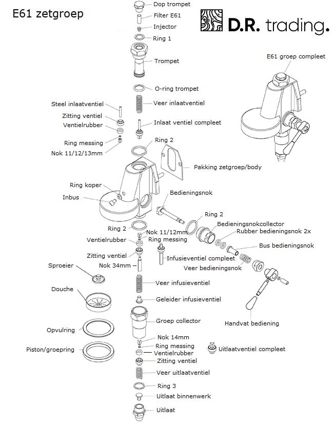

8https://youtu.be/ELIwD40tsrs
Misschien dat je alle seals kunt vervangen?
Setje;
https://www.drtradingshop.nl/a-41237206 ... escription
Setje;

9Waarschijnlijk verholpen als je de dichting van de drainvalve (onderste ventiel) vervangt. De complete drainvalve kan ook, of nog beter gezien de leeftijd: de zetgroep volledig reviseren.

10Bedankt allemaal voor de reacties.
Ik had de onderste drain valve (infusieventiel) al vervangen, maar niet de dichting. Misschien is het inderdaad het beste om gewoon een complete revisie uit te voeren.
