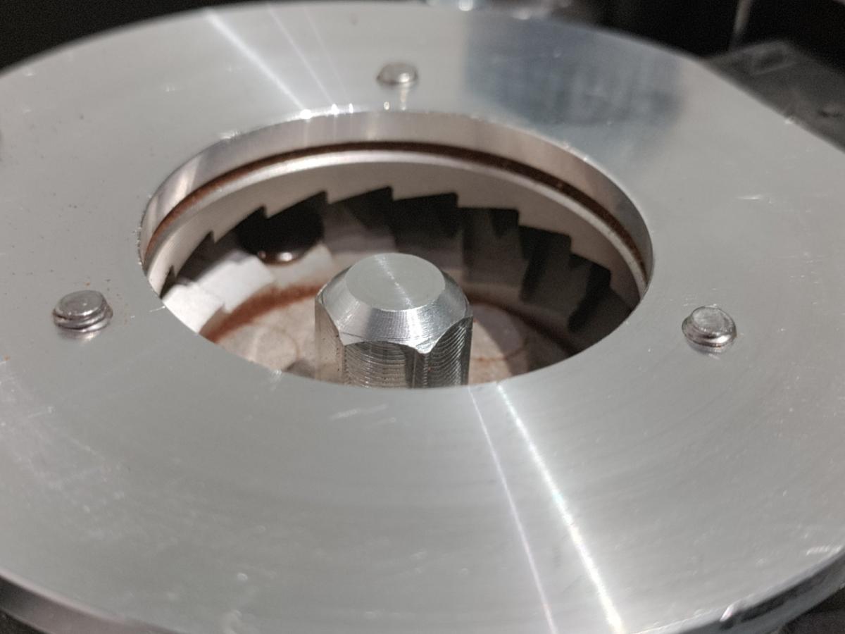

bvds schreef: do 20 jan 2022, 15:13
fuel schreef: do 20 jan 2022, 15:08 Wel een schattig klein hoppertje zonder de rubberen blaasbalg :D
Ja die blaasbalg brengt ook de koffie overal in de machine
Gisteren na aantal keer puffen getest maar geen koffie in de machine. Heb wel de versie met de juiste schroeven dus dat kan uitmaken...
Eh….wat is precies DE versie met de juiste schroeven?
Re: Eureka Mignon XL (65mm schijven)
84
Bas, wat is de versie met “de juiste schroeven”?
85
Starred schreef: zo 23 jan 2022, 17:48
Als je nu nieuw koopt heb je automatisch de juiste schroeven ;)
Er is een reeks modellen uitgeleverd met te lange schroeven waardoor de kop van de schroeven uitstak boven de maalschijfdrager. Hierdoor kan de pakking niet goed afsluiten met als gevolg dat er bij blowen maalsel in de behuizing geblazen werd.
Hier een voorbeeld van uitstekende schroeven:
