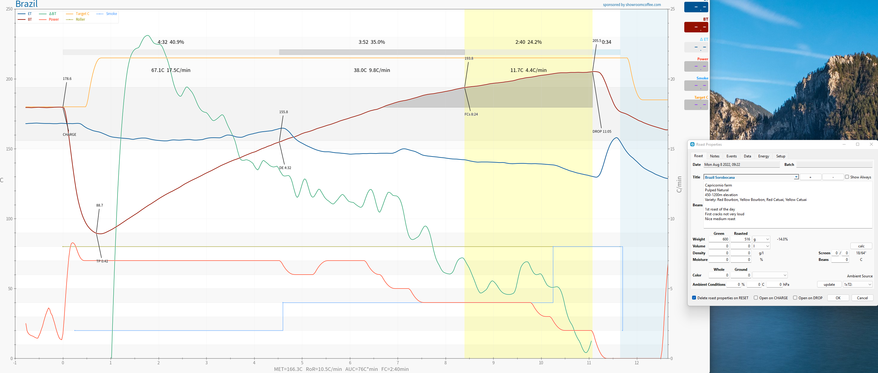

Hieronder mijn branding van vandaag.
Wel op de gewenste temperatuur geëindigd, maar duurde te lang omdat ik aan het eind te weinig energie over had. 12 tot 13 minuten totaal is mijn richtsnoer.
De grafiek geeft twee lijnen voor temperatuur en ROR, een vanuit de bean probe ( rood en blauw) en een vanuit de infrarood sensor. ( zwart en paars)De laatste is meer precies.
