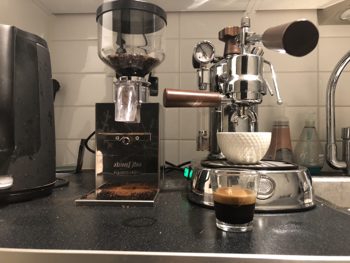

Update van mijn kant! Heb een demoka maler voor een zeer lief prijsje van een mede forum lid en dit was de eerste koffie die eruit kwam!!! Wat een mega verschil, vooruitgaan niet? Volgende stap is een wat beter weegschaal want de consistentie is nog ver te zoeken in zowel dat ding als mijn handelingen haha.
Vraagje aan de millennium pro eigenaren, hoe heet mag de groep ongeveer worden zodat de koffie niet verbrand? En hoe indentificeer ik een verbrande puck? En natuurlijk - hoeveel koffie kunnen jullie ongeveer maken voor die te heet is? En hoe koel je snel(er) af als dat überhaupt mogelijk is.

Dat ziet er zeker beter uit!
Ik zou de Pavoni op ca. 0.8 bar max zetten.
De zetgroep zal dan afhankelijk waar je meet ca 85-90 graden idle zijn.
Met een 1 gats tip net genoeg stoom.

Ja leuk he! Wat een mega verschil haha. Hij schommelt nu netjes rond de 1. Terugzetten kan aan de onderkant als ik het goed gelezen heb, kan je daarna wat vrijer doorzetten of denk je?

Bij 0.8 bar is er niet of nauwelijks sprake van overhitting.
Natuurlijk wel als je achter elkaar door tapt. Maar als je de PF even onder koude kraan doet en koud in de groep draait onder het malen dan is de boel weer in de zone als je met malen en tampen klaat bent. Anders moet je wel zeker 5 min. wachten tussen de shots.
De Millenium groep is qua temperatuur veel beter dan de oude Pavoni's. Daar heb je echt een mod nodig. Bijv. de koelring van Tije.

Ik heb ze 0.5-0.7 bar -- het wisselt ook een beetje per machine omdat de pressostat en de manometer natuurlijk niet zijn geijkt voor precisie-laboratoriumwerk.
Ook vind ik de koelring zoals Tije die maakt handig, gaat oververhitting tegen.
Hoe heet mag het zijn? dat hangt tevens al van hoe snel jij je doorloop hebt, hoeveel druk je op de hefboom zet. Gewoon proeven, dan merk je snel genoeg of het maalsel van de mooie koffiebonen door te heet zetten hun charme beginnen te verliezen.
